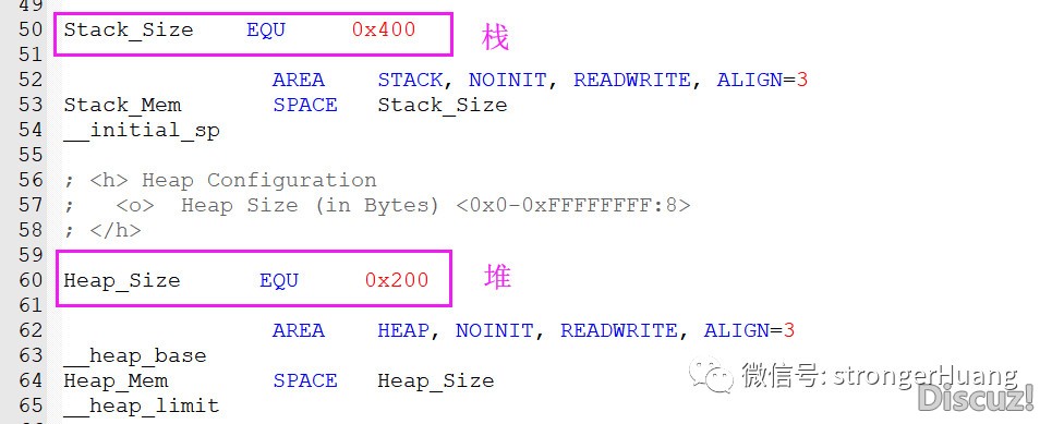

在基于MDK的启动文件开始,有一段汇编代码是分配堆栈大小的。
这里重点知道堆栈数值大小就行。还有一段AREA(区域),表示分配一段堆栈数据段。

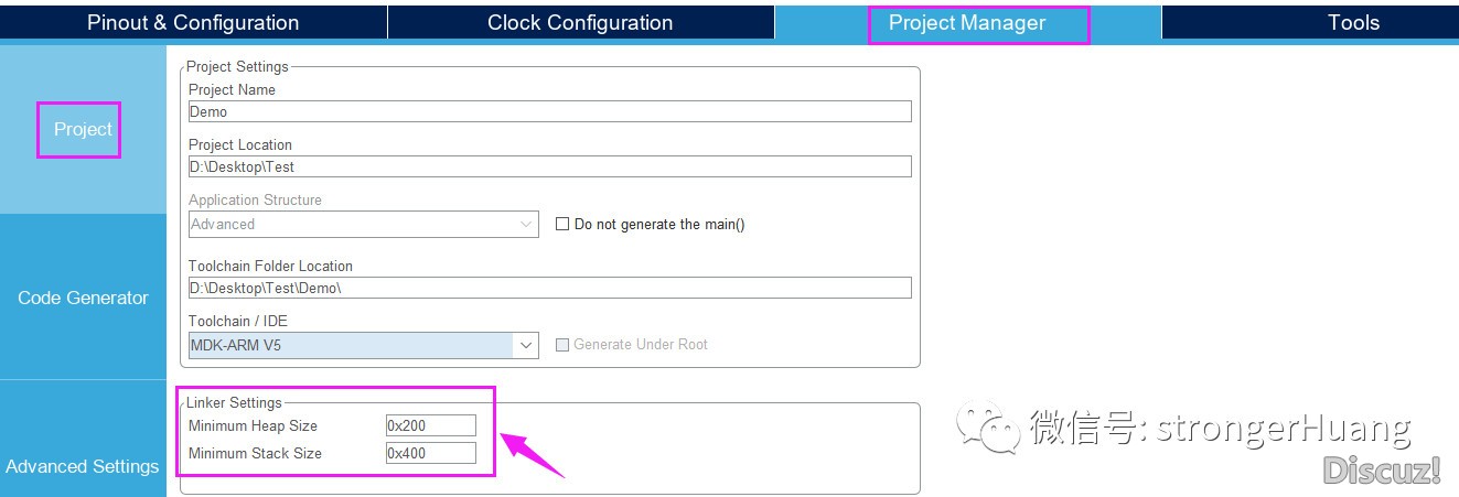

数值大小可以自己修改,也可以使用STM32CubeMX数值大小配置:

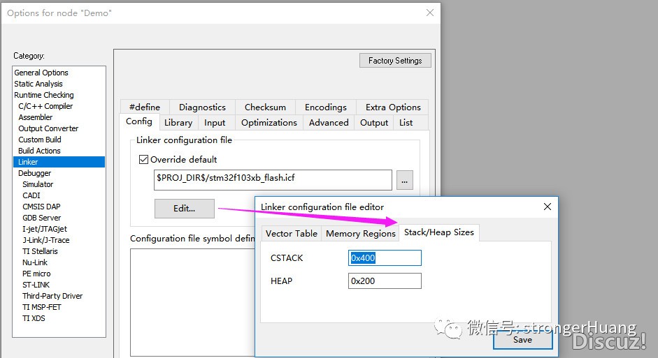

在IAR中,是通过工程配置堆栈大小:

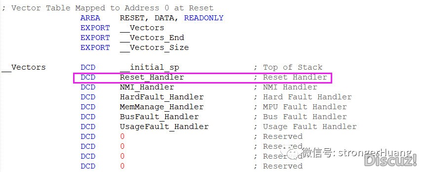

向量表
相信大家都知道向量表,先看汇编代码:

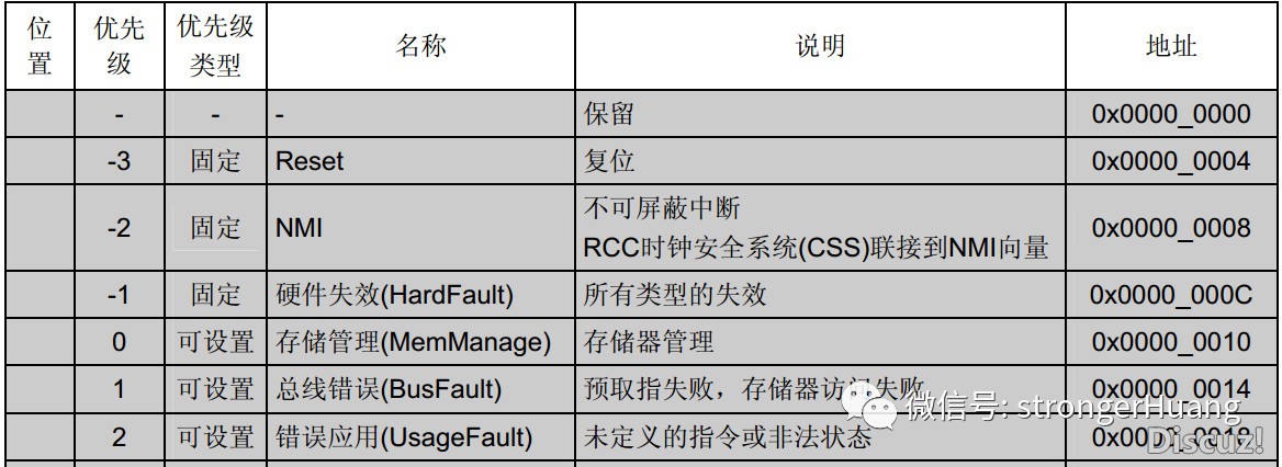

这个向量表就是对应手册中的那些内容:
我们需要知道这个地方中的复位,程序上电之后,是跳到Reset_Handler这个位置。

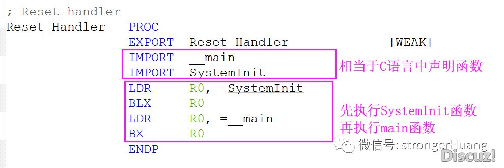

上面知道代码是从Reset_Handler开始执行,我们看Reset_Handler汇编代码:
在启动的时候,执行了SystemInit这个函数。
之前标准外设库在SystemInit这个函数初始化了系统时钟,后面HAL库单独把那部分代码提出来了。
执行完SystemInit函数,就跳转到我们的main函数执行了。
