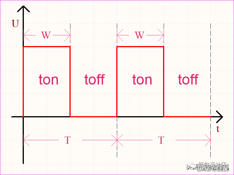

脉冲波的基本信息如图2所示:
图2:脉冲波的基本信息
※       脉冲周期(T),单位是时间,比如纳秒(ns)、微妙(μs)、毫秒(ms)等;
※       脉冲频率(f),单位是赫兹(Hz)、千赫兹(kHz)等,与脉冲周期成倒数关系,f=1/T;
※       脉冲宽度(W),简称“脉宽”,是脉冲高电平持续的时间。单位是时间,比如纳秒(ns)、微妙(μs)、毫秒(ms)等;
※       占空比(D),脉宽除以脉冲周期的值,百分数表示,比如50%。也常有小数或分数表示的,比如0.5或1/2。

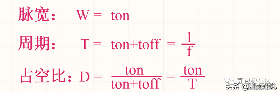

以上之间的关系如图3所列的公式:
图3:公式

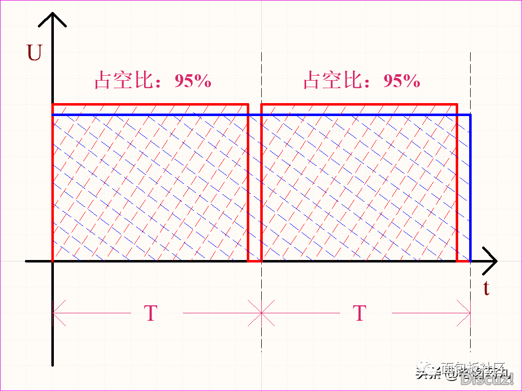

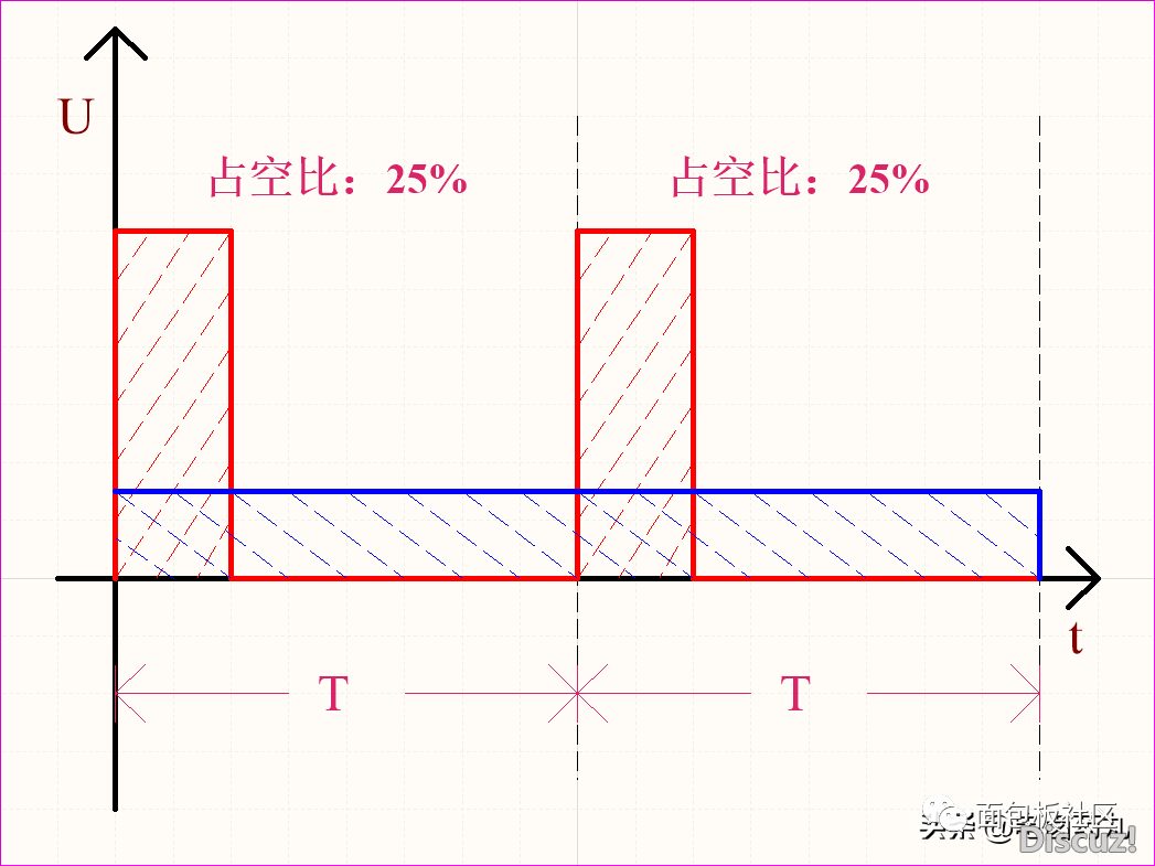

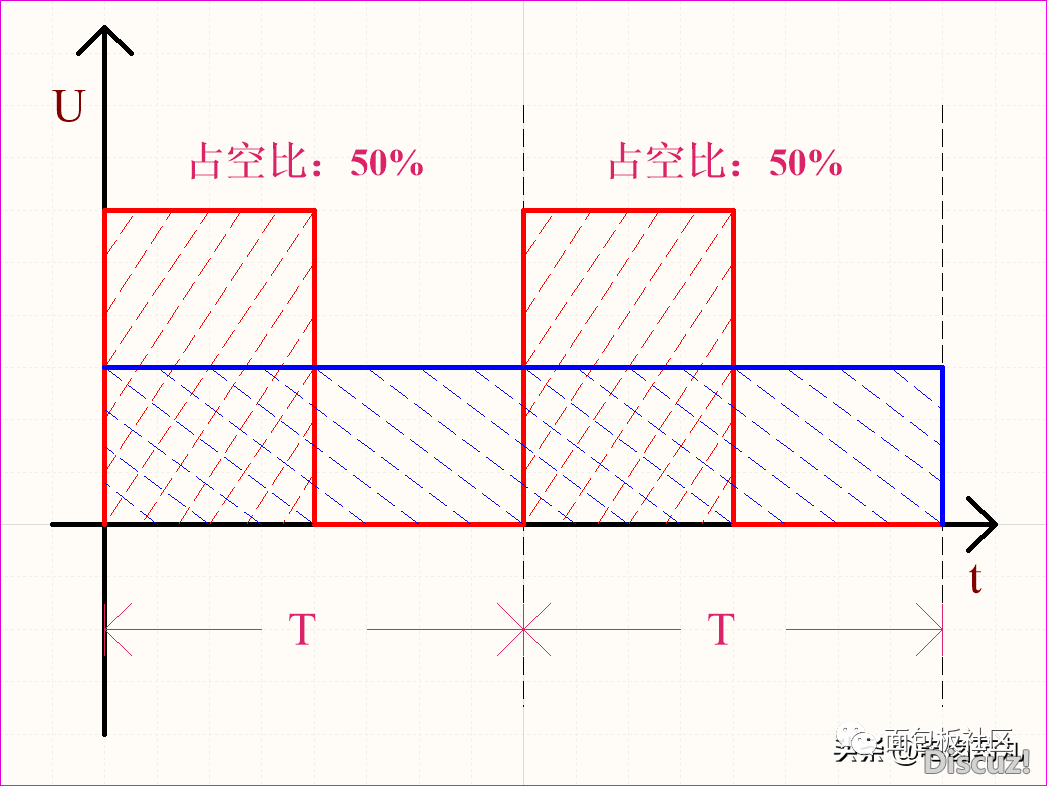

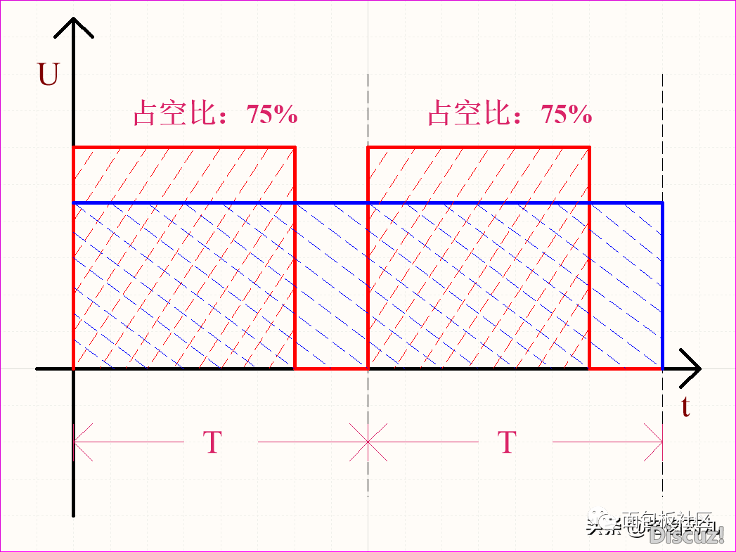

如图4~图7,电机为某相同转速时,红色代表驱动器输出幅值不变的PWM波,蓝色代表可调直流电源输出的电压。两者都是直接作用到负载。
图4
图5
图6
图7
有以上得知:
1.      当PWM波的占空比越大时,所对应的直流电压与PWM波的幅值越接近;反之与0V越接近;
2.      周期的红色PWM波脉宽下的矩形面积之和与蓝色直流电压的面积相等,即伏秒积相等:
U红(幅值) × ton = U蓝 × T
两端同时除以T,得到如下关系式:
U红(幅值) × 占空比 = U蓝
例如当PWM波的幅值为24V,占空比为50%时,与直流电压12V作用到电机上所产生的效果是一模一样的,即速度相同;即24V×50%=12V。

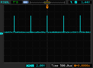

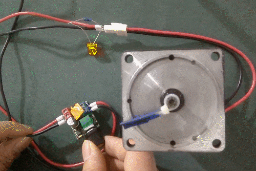

如图8为实物测试,脉宽在变化,周期不变的PWM波,所加负载如图9所示。
图8:扭动旋钮控制脉宽变化
如图9为实物测试,有刷直流电机的PWM无极调速,其中LED是并联在电机输入端的,其亮弱反映电机速度的变化。
图9:PWM控制电机调速
