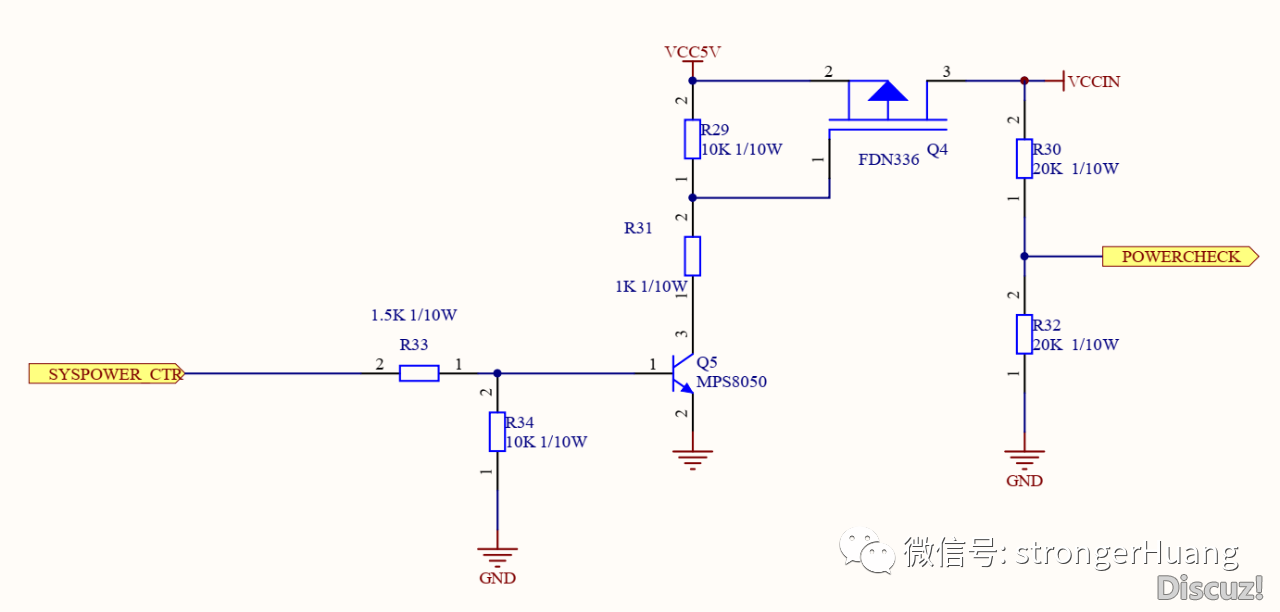

1.控制电源开关
通过控制系统总电源、(高功耗)外围模块电源的开关,特别是使用频率低、功耗大的外围模块,在需要时才开启。
