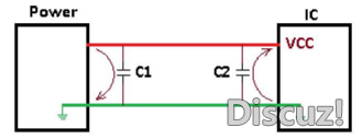

    如下图中,直流电源Power给芯片IC供电,在电路中并入了两个电容。
旁路
    如果Power受到了干扰,一般是频率比较高的干扰信号,可能使IC不能正常工作。在靠近Power处并联一个电容C1,因为电容对直流开路,对交流呈低阻态。频率较高的干扰信号通过C1回流到地,本来会经过IC的干扰信号通过电容抄近路流到了GND。这里的C1就是旁路电容的作用。
去耦
    由于集成电路的工作频率一般比较高,IC启动瞬间或者切换工作频率时,会在供电导线上产生较大的电流波动,这种干扰信号直接反馈到Power会使其产生波动。在靠近IC的VCC供电端口并联一个电容C2,因为电容有储能作用,可以给IC提供瞬时电流,减弱IC电流波动干扰对Power的影响。这里的C2起到了去耦电容的作用。
