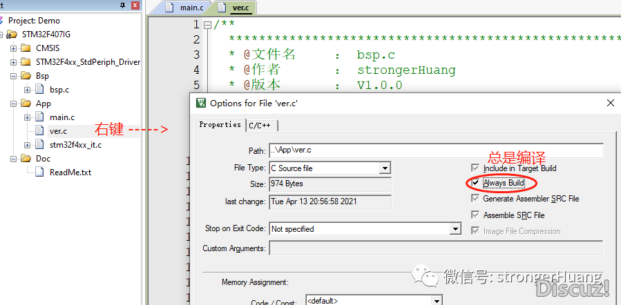

总是编译版本文件
在Keil MDK中,默认情况下,源文件不修改,只编译一次。
因此,为了编译版本、日期和时间正确,需要进行设置:总是编译。
如下设置:

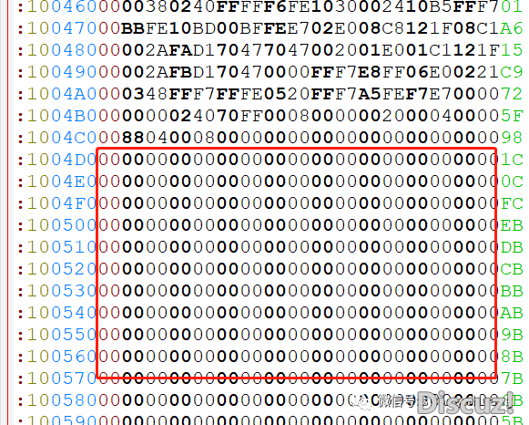

生成的Hex文件会对没有使用的Falsh用0x00进行填充,比如:

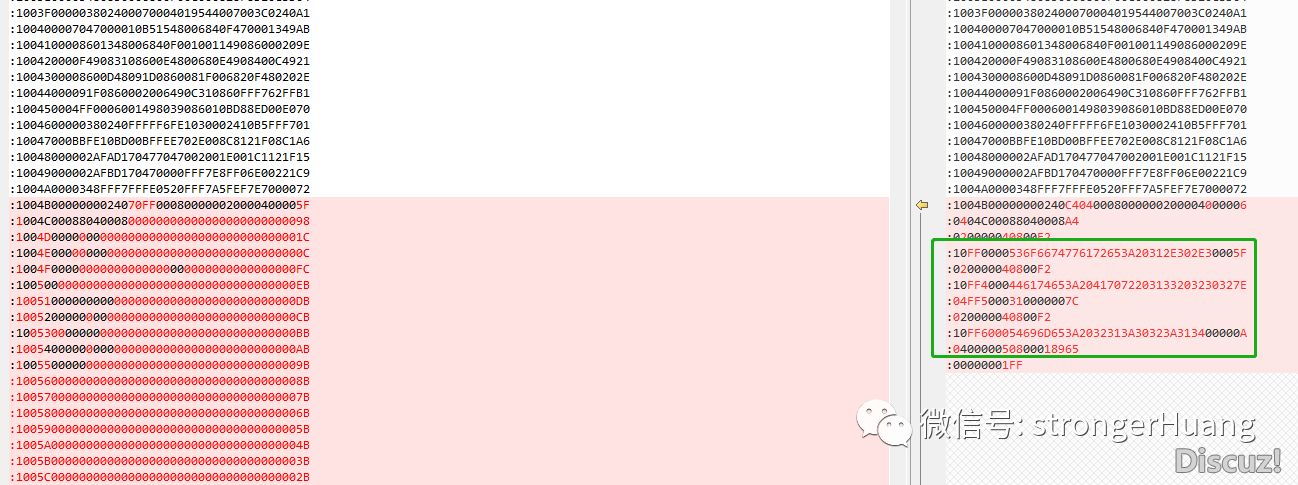

填充0x00之后,这个hex就相对很大,因此,有两种方法减少hex固件大小。
1.存放FLASH的地址,要设置在合适的位置,如果代码量只有1K,你这只在偏移50K地址,这样偏移太多。
  1. #define VERINFO_ADDR_BASE   (0x0800FF00) //存放FLASH的地址
- J# O5 r7 ~  o; c

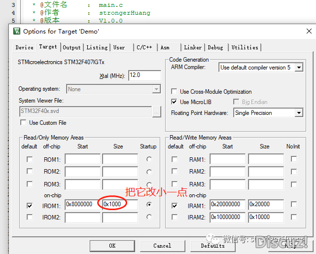

2.网上还有一个方法,修改“ROM大小”:
该小之后,发现真的把0x00去掉了:
这两种方法,其实有一定风险的,如果代码量不断增加,可能会出现问题。所以,大家要主要设置Flash地址。
