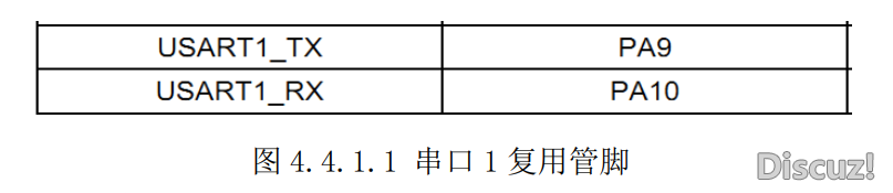

Stm32有很多内置外设,这些外设的外部引脚都是与GPIO复用的,当这个GPIO作为内置外设使用的时候,就叫做复用。
举个例子:STM32F103ZET6的5个串口中的串口1,串口1的引脚对应的IO为PA9,PA10,而PA9,PA10的默认功能是GPIO,所以当PA9和PA10引脚作为串口1的TX,RX使用的时候,那就是端口复用。

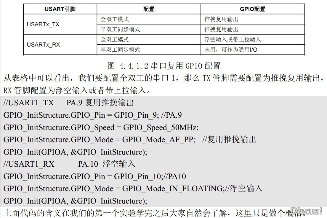

C、端口模式配置。在IO复用为内置外设的时候,必须要设置GPIO端口的模式。
& T" v! a% e- a
拿Usart1举例
+ R6 G' ^+ u# h* s' W1 L& W

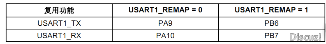

举个串口1的例子:
9 R( h" i" d& A, t# H6 a- L" B5 a' s1 B
从表中可以看出,默认情况下,串口1复用的时候占用的是引脚位PA9,PA10,而我们可以通过重映射的方式,将TX和RX重新映射到管教PB6和PB7上。

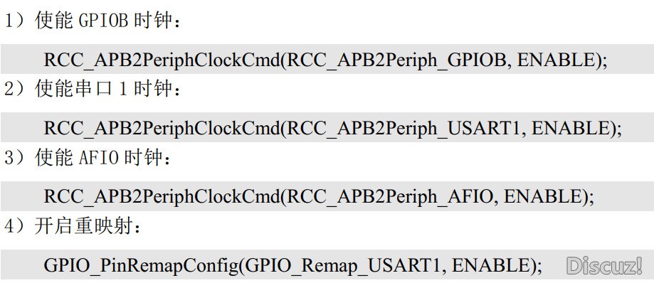

在使用重映射功能的时,除了同样需要使能GPIO时钟和复用的外设时钟,还要使能AFIO功能时钟,然后要调用重映射函数。详细步骤为:
2 o/ S# k1 b/ _% f  ]* ?; X

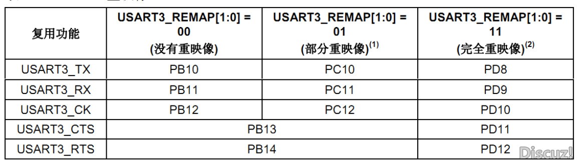

从上面可以看出,USART1只有一种重映射,即一旦映射,USART1的每一个功能引脚TX和RX都重新选泽,而对于USART3,存在部分重映射和完全重映射。所谓部分重映射就是部分管脚和默认的是一样的,而部分管脚是重新映射到其他管脚。而完全重映射就是所有管脚都重新映射到其他管脚。如图所示USART2重映射对应的表格:
9 M! [. f, [6 Q& G3 `0 a0 z/ _& }6 I
% O" I( ^" H) |
如果要使用USART3的部分重映射功能,我们需要调用函数方法为:
