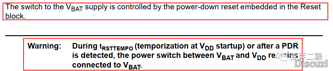

VBAT电源的开关由复位模块中内置的掉电复位(PDR)电路进行控制,如下图,在参考手册中可查到。此处有个很关键的问题,等下在PDR_ON引脚处说明。
  y6 t5 k4 m; S9 L  X% T$ O

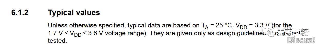

VDD:VDD是指芯片的工作电压,查看数据手册,典型值为3.3V,最小值1.7V,最大值3.6V。

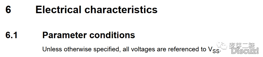

VSS:除特殊说明所有电压都参考VSS,即以VSS为参考地(接电源地)。

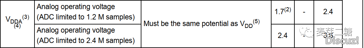

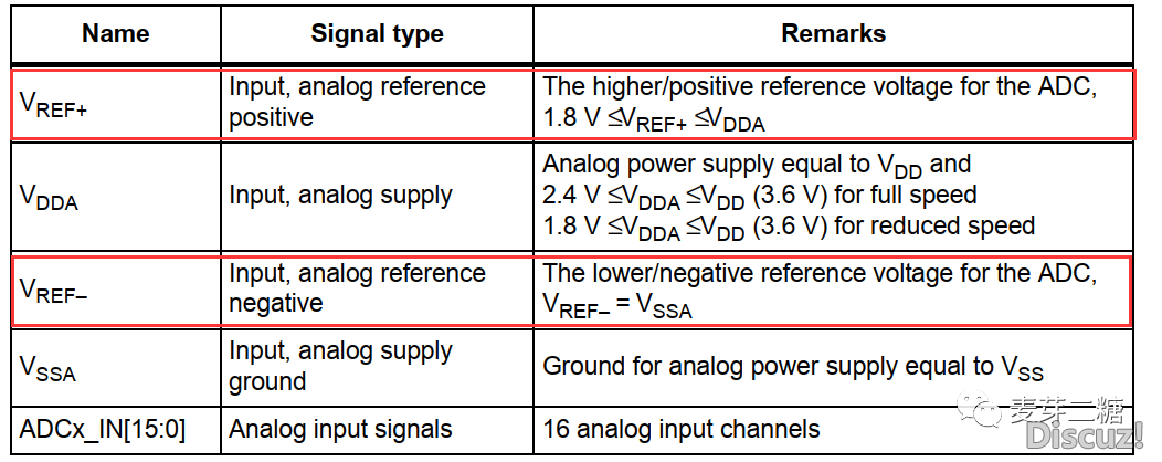

VDDA:独立A/D转换器电源,模拟电路电源。如图所示,VDDA电位要与VDD电位相同,当采样率小于每秒一百二十万次时,1.7V≤VDDA≤2.4V,当采样率超过每秒一百二十万次时,2.4V≤VDDA≤3.6V。
  F0 S) t- D# m; Y  S1 b6 L
3 J6 R1 m( ~$ w! u$ ~
如图所示,官方推荐VDD和VDDA使用同一电源供电,所以我们一般将VDDA通过磁珠连接到VDD引脚上。
# t. w! Q, R# E
1 U# W( Z9 O1 }' [
VSSA:与VDDA对应,此引脚与VSS连接即可。
9 O' P2 S! k5 C. ~( u

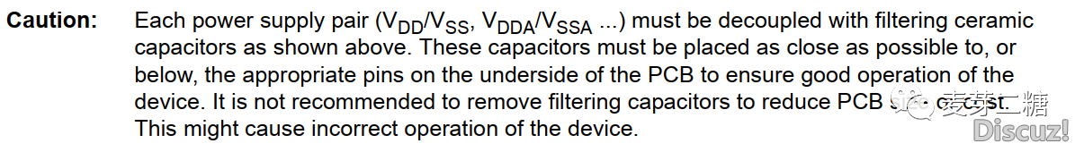

注意:每对VDD/VSS,VDDA/VSSA一定要接滤波电容,并且要靠近芯片引脚放置。
9 K0 a# E) g) b, |
: x9 }5 g+ X3 e! }8 ~
VREF+/VREF-:为模拟参考电压,1.8V≤VREF+≤VDDA。此组引脚在100个以上引脚的封装上才会有。
' t6 s6 c9 O/ X- G" a! c3 s
; P$ q3 ^4 ?9 O5 i
VREF+,VREF-分别在芯片内部连接到VDDA和VSSA。
1 J8 }( s8 P/ h- C4 w% d9 u& M! X
# \6 n9 M/ {# l. Y8 l
由于系统电压会波动,而我们有些功能对ADC采集精度的要求较高,则会专门设计参考电源电路。如果对精度要求没那么高,VREF+直接接到VDDA上就好。

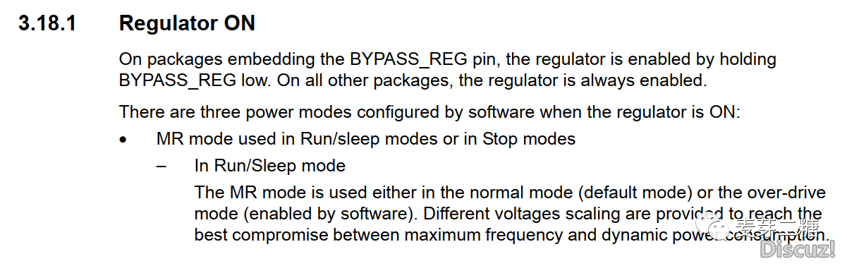

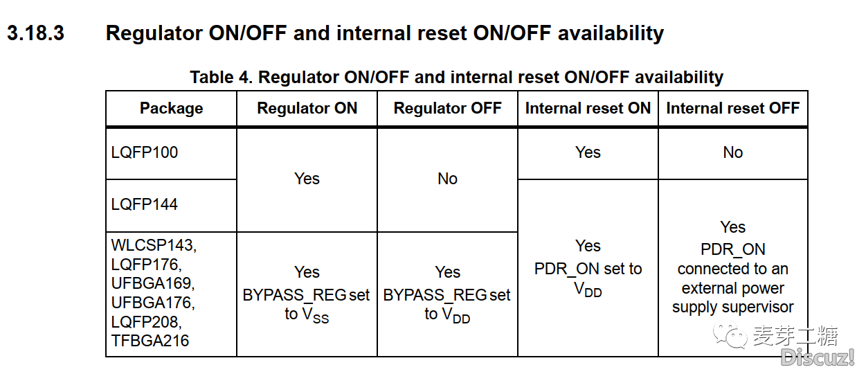

BYPASS_REG:在有此引脚的封装上,此引脚接地可启用内部稳压调节器,没有引出此脚的芯片,内部默认启动稳压调节器。
& u7 D7 z" F$ ~, S3 I7 f
) f% W) f* x* A9 _
关于内部稳压调节器,当启用时,可通过软件配置三种电源模式
1.      运行模式
2.      睡眠模式
3.      停止模式

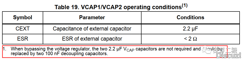

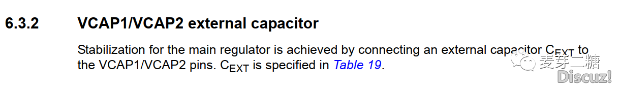

VCAP:有的封装没有此引脚,有的只有一个,还有的有两个。
: k7 `$ i4 M5 I) Z$ `
/ S; N4 y( D6 L8 O% ~7 C4 {5 S
如果芯片内部稳压调节器启用,VCAP引脚外部需要接电容(典型值2.2uF)到地,目的是为了使内部稳压调节器更稳定。
1 ^' F* Z1 C  ~  h- m. ~
如果此芯片支持关闭稳内部稳压调节器并且将其关闭,那么VCAP引脚接100nF退耦电容到地。

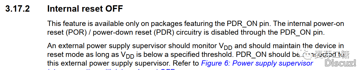

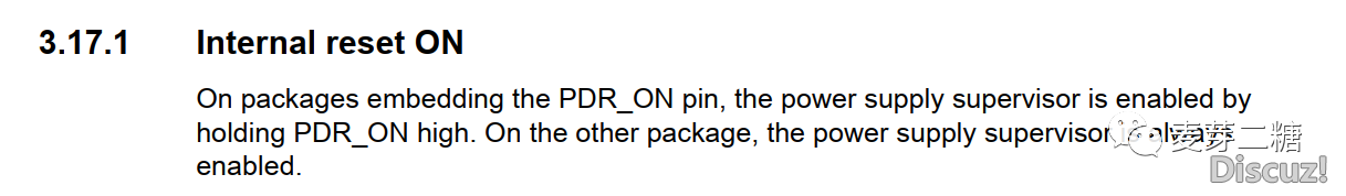

PDR_ON:在有此引脚的封装上,通过将此引脚接到高电平来启用电源监视器,没有此引脚的封装,芯片内部默认启用电源监视器。
% d8 x6 f8 K' Z3 r, _* ^
, y/ l7 `6 H& E

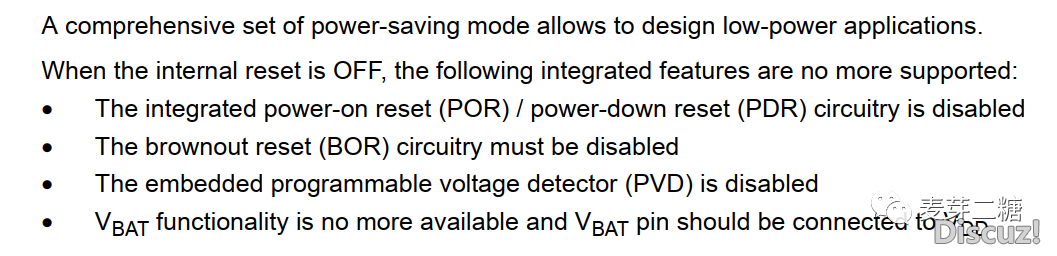

这是什么意思,经过我的分析,PDR是掉电复位的意思,那么PDR_ON引脚主要是控制开启关闭内部上电/掉电复位的。如果关闭了内部上电/掉电复位,则应该接一个外部电源监视器。
& `0 b3 E* N0 z+ A4 N& {
& T+ h' Y8 L9 B8 f; l0 L
内部复位关闭以后会影响到如下功能:
1.      内部的上电/掉电复位失能。
2.      欠压复位(BOR)电路必须禁用。
3.      嵌入式可编程电压检测(PVD)功能失能。
4.      VBAT功能不再可用,并且VBAT要接到VDD引脚。
" j  s- F- j3 N5 `! B
( I5 |* q1 }- D+ B9 ^/ I; E7 O
在上边介绍VBAT引脚的时候说有一个很关键的问题,在此说明一下,如果PDR_ON引脚接地了,那么内部掉电复位功能禁用,而内部掉电复位电路控制着切换VBAT电源,所以PDR_ON引脚接地,会导致VBAT功能不再可用。
# ?4 ?% F, J( L' K  o4 ]4 w

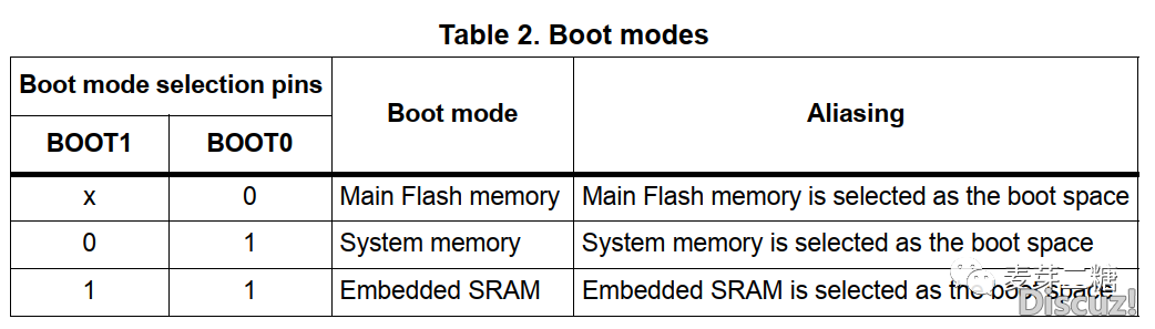

BOOT0/BOOT1:主要是配置启动模式。
, J% E% D/ Y' h/ x# i" z
  j( V) C. q1 p) [" D5 T$ W1 }
三种启动模式说明:
MainFlash memory:程序从flash引导启动。
Systemmemory:ST出厂的boot引导程序存放位置。
EmbeddedSRAM:从SRAM引导启动程序。
' }/ y0 o- u9 N" x  ~$ l5 _# O* c
我们一般会把自己boot程序写到flash中,所以设计电路时只将BOOT0接地就可以了。而BOOT1可以当作普通IO口使用。

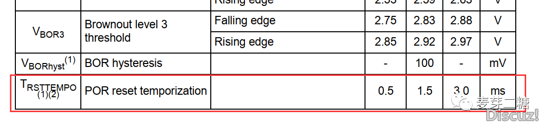

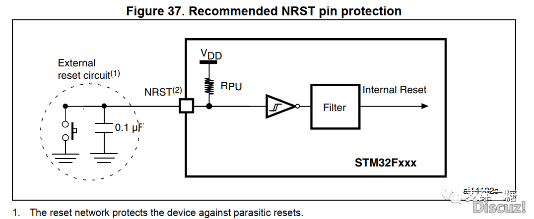

NRST:芯片复位引脚,我们一般会用RC上电复位,为了保证系统稳定性我们也会使用专门的复位芯片。
$ p  G. Q- z1 g# L1 w- J. B
7 @* B# y) _7 R
设计外围电路时主要需考虑上电复位时间,从而选用合适的RC值。如图所示,至少要保持1.5ms到3ms的复位时间。
% k! I) m/ |3 u1 t4 m: ^$ w% q
: c- M4 g% h) H, ]
我们一般会使用10K电阻配一个10uF电容。粗略计算,复位时间t=RC=10K*10uF=0.1s。100ms远大于3ms。
