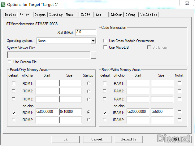

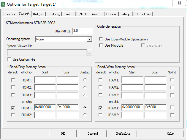

在工程设置里设置好芯片型号和晶振频率。
0 S, c+ D8 Z1 n& y+ }. x$ @. M
第一步:
& T5 I( f% V) D, c
* I* ]( o+ ~7 r! {) |0 e1 R  r

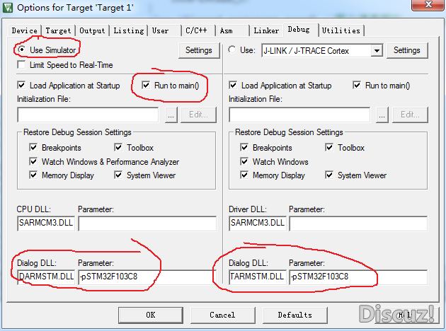

第二步:
9 {, T0 K% z. E# ]
在“Debug”选项卡中选择“UseSimulator”,表示使用软件仿真;选择“Run to main()”则表示跳过汇编代码,直接跳转到main函数开始仿真。设置下面的“Dialog DLL”项为“DARMSTM.DLL”和“TARMSTM.DLL”;parameter项为“-pSTM32F103C8”,用于设置支持STM32F103C8的软硬件仿真。
6 H# o: P: V5 d. @- ^& M7 |. z
) Q# I, v  s& n5 m) h% @

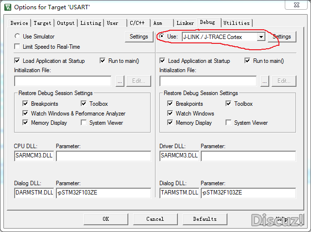

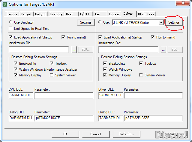

二、硬件仿真
. {' e; E+ i8 \- }
硬件仿真则是程序下载到单片机中,进行的仿真,是程序实际在单片机中运行的情况。
0 v1 y6 S+ Q3 z3 K
/ a' v6 T( u1 _& H1 ]
需要选择后面那个选项,然后在下拉单里选择自己的仿真器。然后后面步骤和软件仿真一样。

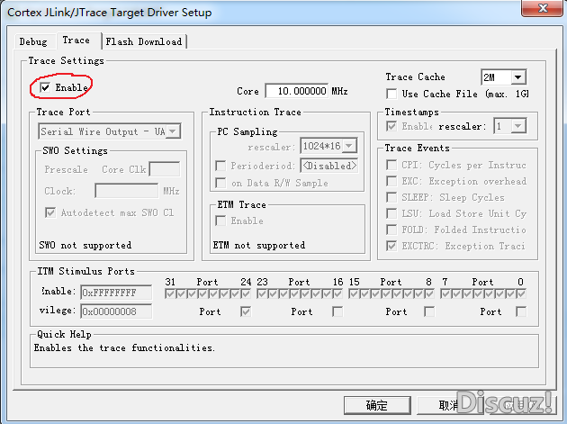

注:要在逻辑硬件仿真里使用逻辑分析仪之类的工具,要开“Trace”
