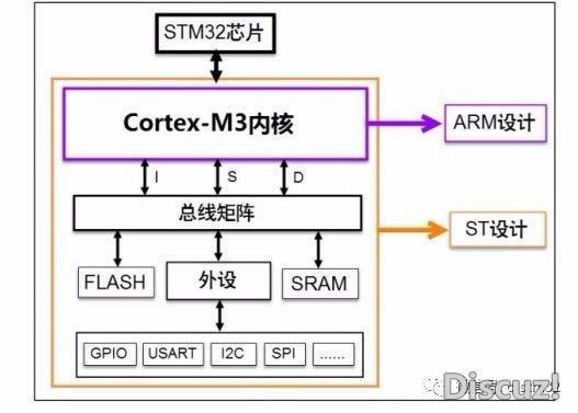

STM32芯片架构
/ ^3 q4 u( D' B  v
   STM32F103系列芯片的系统架构如下:
+ f$ @/ Y- i- I6 b2 o) R
   STM32芯片基于ARM公司的Cortex-M3内核,由ST公司设计生产,内核与总线矩阵之间有I(指令)、S(系统)、D(数据)三条信号线。内核通过总线矩阵与FLASH、SRAM、外设连接。而外设包括GPIO、USART、I2C、SPI等。
- s5 {% ]! g# e6 e7 C* l  h# m

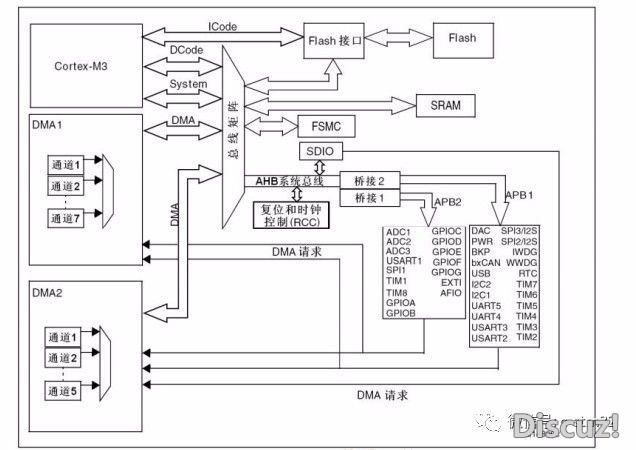

STM32芯片系统结构
   STM32F103 系列芯片(不包含互联网型)的系统结构如下:
$ u! m% @6 @4 }# N
从上图可以看出,在小容量、中容量和大容量产品中,主系统由以下部分构
成:
5 A! E" s& j: F
    四个驱动单元:
※       Cortex-M3 内核 DCode 总线(D-bus)
※       Cortex-M3 内核系统总线(S-bus)
※       通用 DMA1
※       通用 DMA2
$ a5 h+ j; ?% l9 N6 f
    四个被动单元:
※       内部 SRAM
※       内部闪存存储器FLASH
※       FSMC
※       AHB 到 APB 的桥(AHB2APBx),它连接所有的 APB 设备
, e; G) X& q$ u1 v% \$ J
    这些都是通过一个多级的 AHB 总线构架相互连接的。下面我们看看它们各自的功能:
( c& B- s+ t8 y0 N* f
※       ICode 总线
    该总线将 Cortex-M3 内核的指令总线与闪存指令接口相连接。指令预取在此
总线上完成。
" A# H0 A7 v. E: x& g, q$ A
※       DCode 总线
    该总线将 Cortex-M3 内核的 DCode 总线与闪存存储器的数据接口相连接(常量加载和调试访问)。
( m' o% ^5 L) H6 h' u- C
※       系统总线
    此总线连接 Cortex-M3 内核的系统总线(外设总线)到总线矩阵, 总线矩阵协调内核和 DMA 间的访问。
6 O9 c& j. h5 k/ E! l. _7 [
※       DMA 总线
    此总线将DMA的AHB主控接口与总线矩阵相联, 总线矩阵协调着CPU的DCode和 DMA 到 SRAM、闪存和外设的访问。
8 u/ t2 ]$ v( j1 ?: o
※       总线矩阵
    总线矩阵协调内核系统总线和 DMA 主控总线之间的访问仲裁, 仲裁利用轮换算法。在互联型产品中,总线矩阵包含 5 个驱动部件(CPU 的 DCode、系统总线、以太网 DMA、 DMA1 总线和 DMA2 总线)和 3 个从部件(闪存存储器接口(FLITF)、SRAM 和AHB2APB 桥)。AHB 外设通过总线矩阵与系统总线相连,允许 DMA访问。
% S1 Y3 e3 ^) [3 I
※       AHB/APB桥(APB)
    两个 AHB/APB 桥在 AHB 和 2 个 APB 总线间提供同步连接。APB1 操作速度限于 36MHz, APB2 操作于全速(最高 72MHz)。有关连接到每个桥的不同外设的地址映射请参考《STM32F1xx 中文参考手册》存储器映像章节。在每一次复位以后,所有除 SRAM 和 FLITF 以外的外设都被关闭,在使用一个外设之前,必须设置寄存器 RCC_AHBENR 来打开该外设的时钟。
, V, d. ]+ u9 [4 a, Q
   STM32F1 的时钟系统相对复杂,在后续文章中再介绍。
