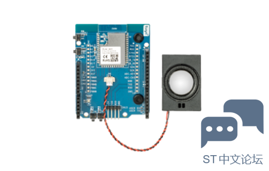

) U0 o/ u/ p' H' ~我的方案使采用STM32F103C8T6作为主控,然后用涂鸦的三明治开发板VWXR2接入涂鸦云。0 h" G. M% E+ u0 B' [& X

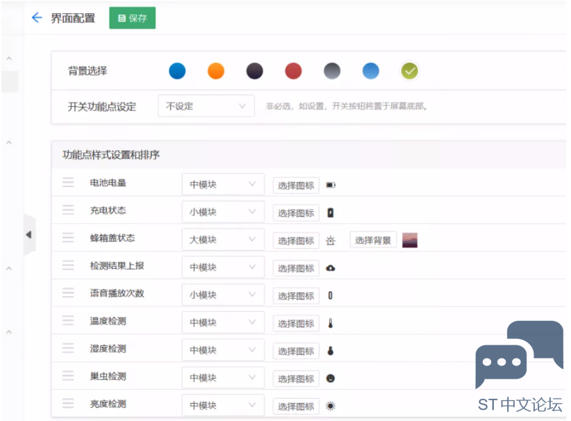

注册成功后登陆,然后点击创建产品,流程我上传来,产品创建成功后,下载全部文件,但我发现我做的蜂箱智能养殖系统,系统的功能和我的不符合,这时需要进入自定功能3 {6 [: L, o( t2 P
' _$ Q3 p$ W4 K* P# l$ D3 X" K
C:\Users\dell\Desktop\涂鸦\新建功能点
: ?% k; p8 l6 R& a" X% |$ B' N: w% ^# b) E6 R
还有就是设备面板,如果不符合自己的要求,可以自定义
4 k, a/ O5 V& Y6 M) k* E) T  x

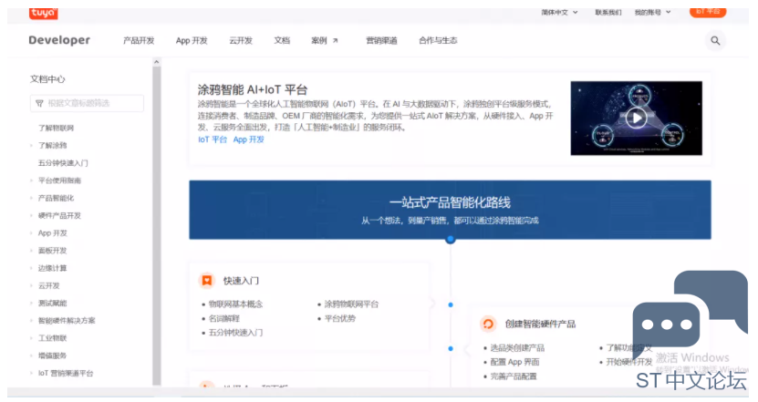

在开发途中,如果又不懂的,可以点击右上角的文档,进入涂鸦开发者,里面有特别详细的讲解,并且b站上也有视屏讲解,可谓是非常的仔细,非常适合初学者
6 E5 M1 D+ @: T

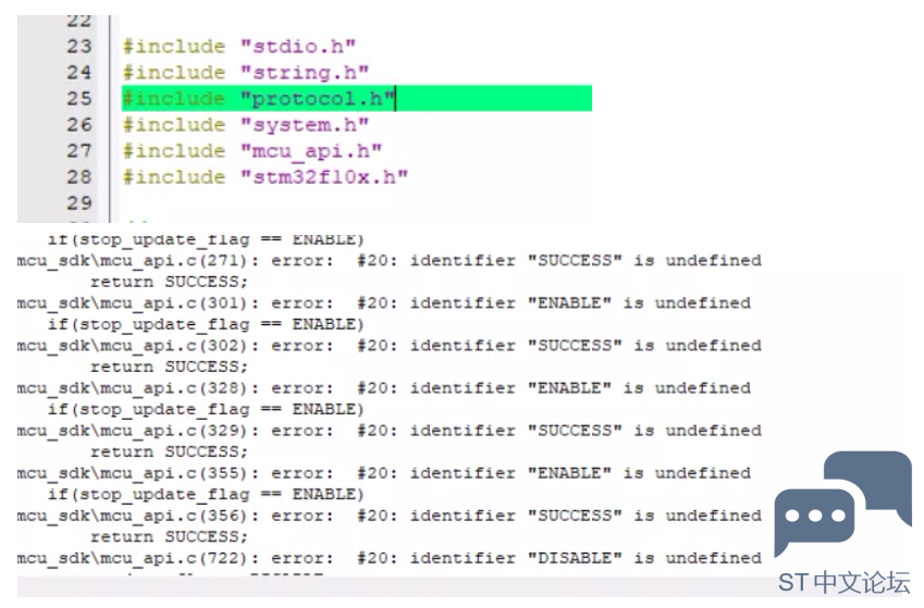

% f4 ?, W. j% S4 G8 v9 K点击编译,并按照工程报错进行相应的更改,涂鸦在这里也是做的非常详细,只要双击错误,就会跳到错误那里,然后涂鸦在报错那里有中文提示
$ Z) S, r  V7 f) G6 \4 j. o( ~4 }! t
: P2 F  D# S" y" ]
C:\Users\dell\Desktop\涂鸦\错误9 [% Q) i: I' d" i- e
+ n# R: l+ f5 h
! N- b8 g1 ?/ A4 L5 B- ~7 G后面的就接着操作,值得注意的是,改完过后会遇到
3 \( ?5 r+ Y9 _! t  Z: n2 t! m9 o' r  N; A! U
  V+ T0 Y' H( b/ j& {..\USER\stm32f10x.h(522): error:  #40: expected an identifier  ^' N( |7 M/ q0 ]8 u2 P9 f% h
  typedef enum {DISABLE = 0, ENABLE = !DISABLE} FunctionalState;
- e& K6 I9 {' x# ]3 q: ?..\USER\stm32f10x.h(522): error:  #40: expected an identifier" X1 \! p9 a: a9 E
  typedef enum {DISABLE = 0, ENABLE = !DISABLE} FunctionalState;$ K8 c. \  P1 K" W  X
..\USER\stm32f10x.h(525): error:  #40: expected an identifier
3 h/ p- o4 W3 ^: T+ z7 f3 W  typedef enum {ERROR = 0, SUCCESS = !ERROR} ErrorStatus;+ ~* W( X; H0 S" Q' V5 X/ E
1 _, t! W, l; Q# o9 X* E0 u% V这时只需在WiFi.h中添加头文件 #include "stm32f1xx.h" 来解决
