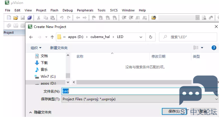

$ R# `) N/ K" G2 K    如下图所示,Project-New,新建工程,工程名为Led,点击保存。9 M- |5 s  w' d

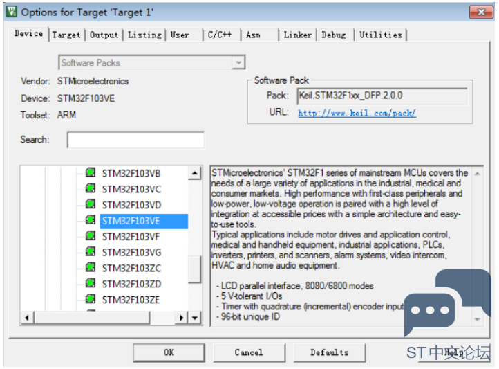

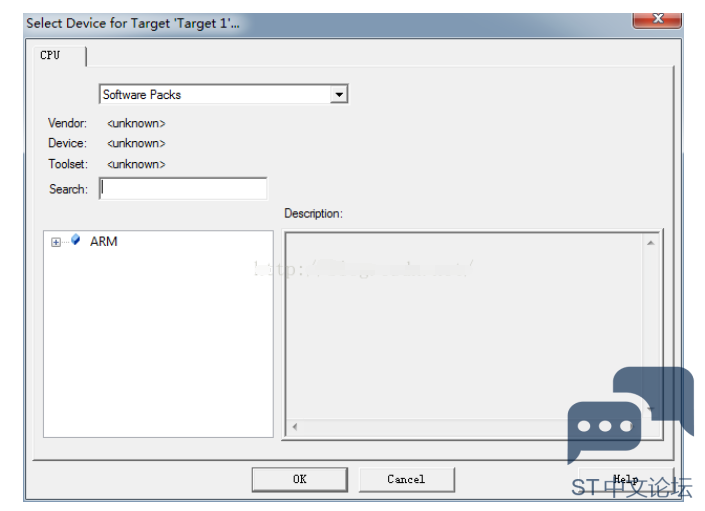

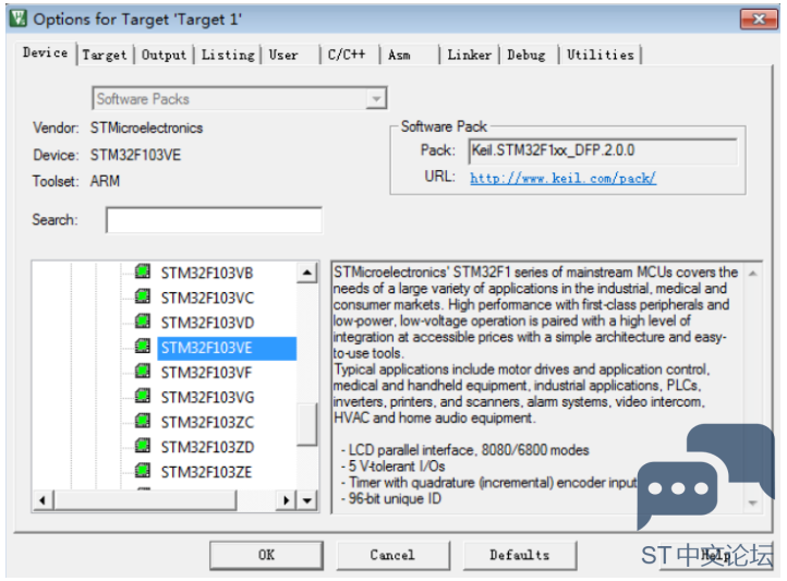

2 A: p$ b7 U' P% m    点击保存之后,弹出如下窗口,选择芯片型号。根据你开发板使用的芯片具体的型号来选择。如果这里没有出现你想要的CPU型号,或者一个型号都没有,那么肯定是你的KEIL5没有添加Device库,关于如何添加请往下看。7 p! J+ t/ S- D% q7 P
' M- x8 W# _% h' I( d+ K; O2 A
/ [% }4 z5 G& G3 j5 J* p" m& E
安装Device库0 O; f; E: E, w1 S) G3 z* l: L
6 {0 D& Z" M5 j4 j    下载KEIL MDK5以后是没有安装device的,如果此时创建工程会找不到目标芯片,如下图所示:

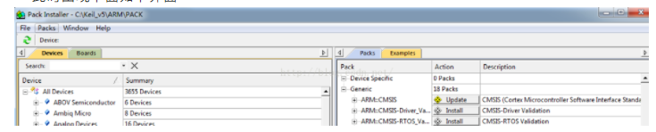

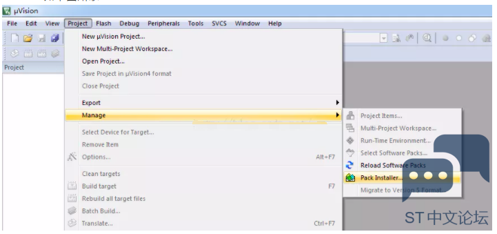

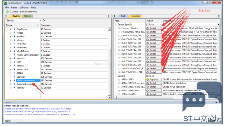

* L& }- A; ]6 S0 h$ O: n5 l, k    此时我们就要安装自己需要的芯片系列,比如STM32F1系列。首先选择Project-Manage-Pack Installer如下图所示:
+ ?3 F6 A/ h" d+ k
. K4 N0 O3 @" `# ^
    此时出现下面如下界面:9 ~5 }8 u; {4 g% K1 _# C
' l7 ~$ G. X+ E. D

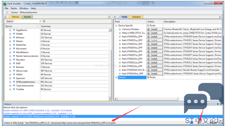

" I4 H3 c& V' e# l( ]  d6 w; c& j0 P9 M    选择菜单栏中的Packs,点击Check for Updates,此时就会出现最新的支持的CPU系列,更新完毕之后会出现如下界面:
0 X( E$ }: `# o3 J& y8 C& q, r) w
' h8 u( k( c( {& O4 I4 r8 `
2 Z* q6 `. I$ [$ O6 W) Y    我们选择需要安装的芯片厂商,这里因为要安装STM32F1系列,所以选择ST公司,然后在右侧出现了STM系列的芯片,如上图右侧箭头所示,此时点击需要安装的STM32系列,这里我需要安装的是STM32F1系列,点击安装,此时软件会下载对应的芯片包,如下图所示:
6 b5 D5 h/ s7 V+ X2 c% G: S
0 G, [6 v0 S+ c, }3 q& e' Y/ M4 Z6 \0 P9 O! I: h5 E$ N  ^# M+ w
    这个下载过程比较慢,耐心等待,安装完毕之后,关闭KEIL5,重新打开KEIL5,此时新建工程,就出现了需要的芯片。  i# ]3 |0 ~  ~% C1 R" c6 T  c

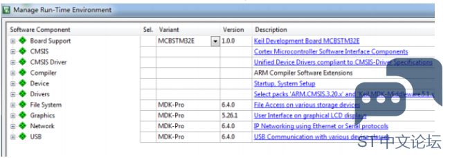

    用寄存器控制 STM32 时我们不需要在线添加库文件,如关掉下图窗口。& X, [2 f, r. P" Z8 g

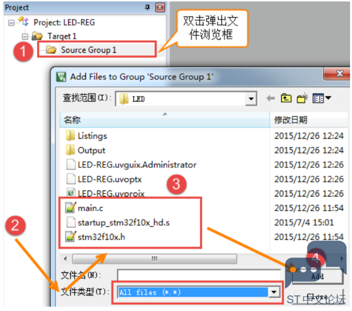

4 l2 y  |5 l' Y' Z" S向工程中添加文件
. f/ Z5 W5 s- W: @
2 a; [: `5 D  q8 K6 n6 \5 S    在新建的工程中添加文件,文件从本地建好的工程文件夹下获取,双击组文件夹就会出现添加文件的路径,然后选择文件即可,如下图所示。3 `  m6 x- G* ~2 x1 z

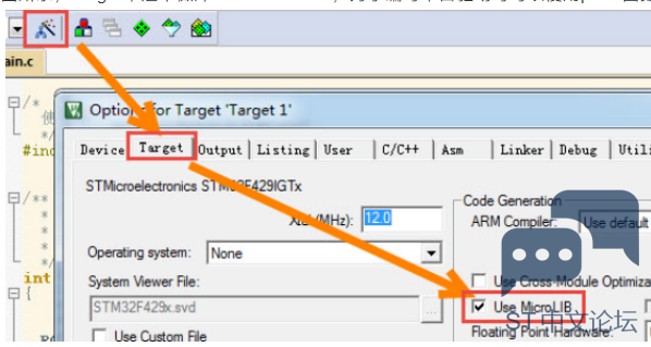

) o( [2 Q: y& Q  ~配置魔术棒1 |! V. ?0 l3 Z" }: t# {* _
& {8 C5 k7 ^! K# z$ z) M& E    如下图所示,Target中选中微库“Use MicroLib”,为了编写串口驱动时可以使用printf函数。

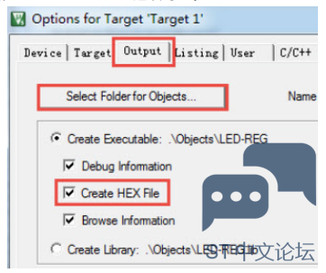

$ z; {5 D2 R3 j. m9 y4 G0 _: c9 r    Output 选项卡中把输出文件夹定位到我们工程目录下的 output 文件夹,如果想在编译的过程中生成 hex 文件,那么那 Create HEX File 选项勾上。0 S4 I, p0 T0 i+ d% B$ U4 ?3 G! U
5 _, p0 w1 E5 n2 z$ j1 e

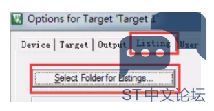

+ g# T4 C- J6 O0 n    点击Listing选项卡中的Select Folder for Listings,把输出文件夹定位到先前创建的Listings文件夹。

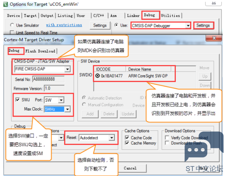

配置下载器2 W- m* s# n3 t4 b8 ~9 Q& X

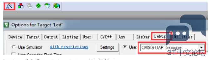

0 h7 x; |) m0 t2 [* n7 i4 N* O    在仿真器连接好电脑和开发板且开发板供电正常的情况下,打开KEIL5软件,在魔术棒选项卡里面选择所用仿真器的型号,如下图所示。
+ R1 F. |' v" _
: r  F" {2 v+ B8 p

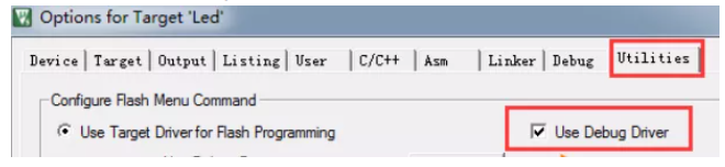

    在Utilities中勾选Use Debug Driver,如下图所示。. d' E" i% h7 u% a( G3 X8 @
+ u- q, H0 Q7 J  D
( S5 {1 O9 {" Y9 ], t8 m
    点击Debug中的Settings,选择相应仿真器,勾选SW,Clock选为5MHz,Reset选择Autodetect。    ; b+ A: V- {* n: ]! j/ {

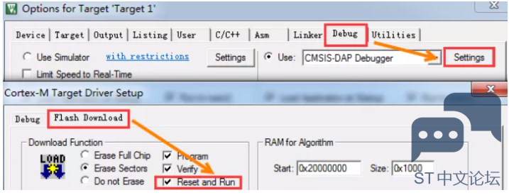

    在Flash Download中做如下图所示的配置,勾选Reset and run,程序下载后自动运行,不用先手动复位。

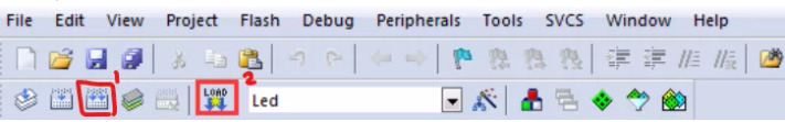

2 J2 W. t' F( h# ^Keil5下载程序7 c1 Y4 a$ |3 s+ C9 w
& O. e/ x, }" N5 s  n    如上,在Keil5中新建了工程,并对软件进行了正确配置之后,就可以点击下图1处的Rebuild按钮编译,再点击2处的LOAD下载到开发板上运行。' L0 W' d9 N) }! b
