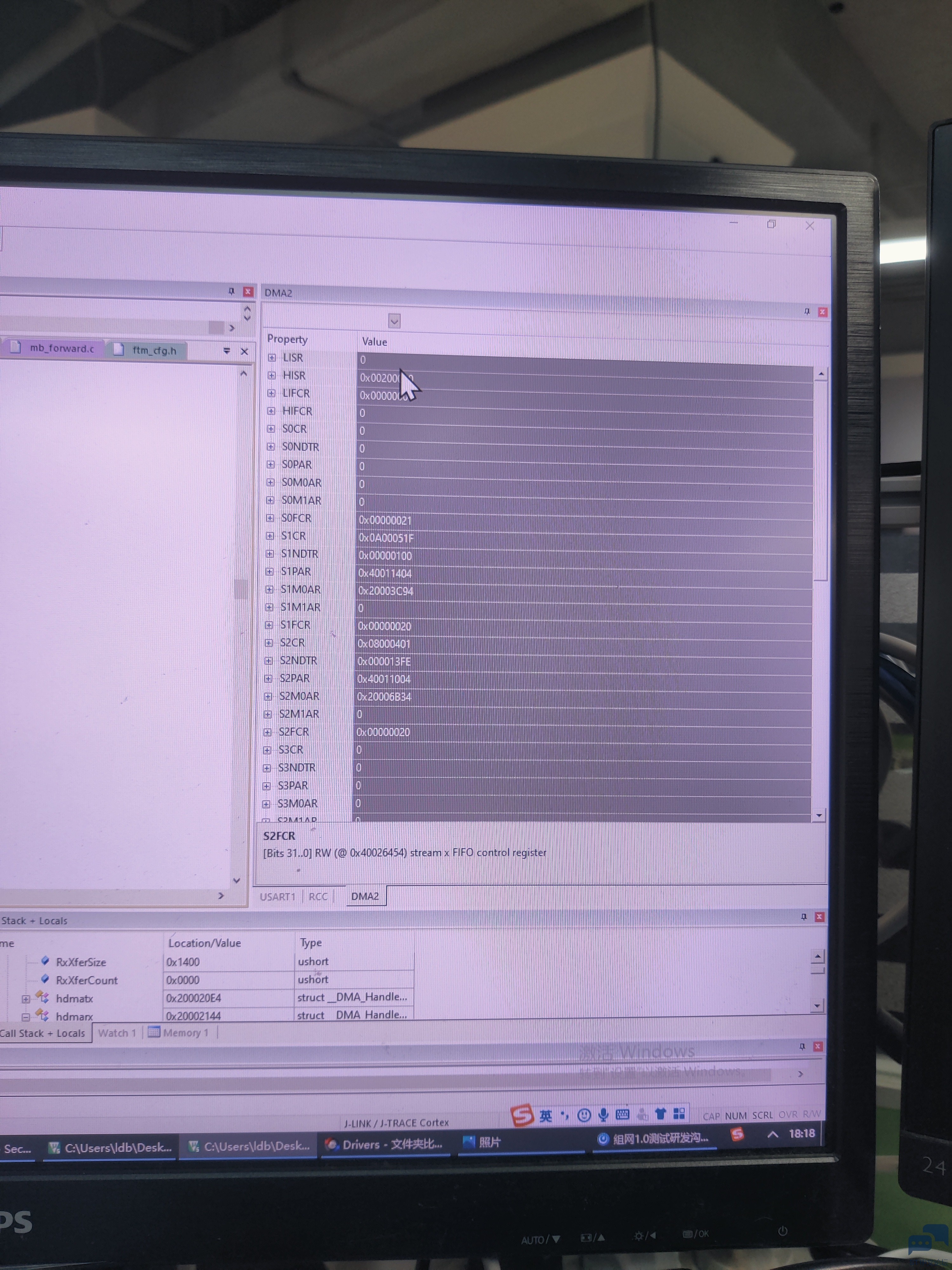

调用 __HAL_DMA_DISABLE后,DMA2_Stream2的CR 寄存器 DMA_SxCR_EN一直无法清除
ldb199 提问时间:2021-6-6 16:24 / 未解决
STM32F412VE的USART1串口IDLE、DMA的DMA_CIRCULAR模式完成串口接收,运行几小时后,出现串口无法接收的问题的,调用UART的反初始化+初始化,发现DMA2_Stream2的CR 寄存器 DMA_SxCR_EN一直无法清除,未发现DMA2_Stream2的SR上有任何的状态标记 微信图片_20210606162151.jpg

xmshao 回答时间:2021-7-15 15:20:05
不知你目前情况如何了?
按理说,DMA_SxCR_EN是可以被软件清零或置位的。只是在它为1时,不可对其它DMA配置寄存器及FIFO控制寄存器位进行修改。 对于你说的现象,没法正常解释。
