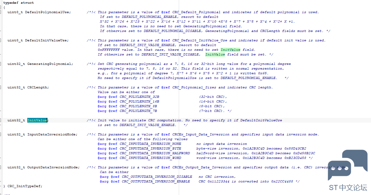

butterflyspring 回答时间:2021-7-1 16:06:47
caosix_cq 发表于 2021-6-30 15:22
butterflyspring  _ 谢谢 你的 回复 。。可是 HAL 库 说明书 里面
没看见 什么 地方 去设置 L011 的 CRC ...
在初始值里有的,请参考附图
