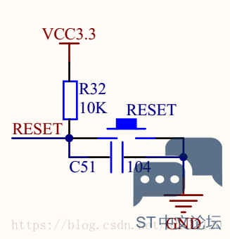

2、复位:有三种复位方式:上电复位、手动复位、程序自动复位
( w4 I  O/ {# }' k. j8 `: x, o8 \( v$ l! Q; h0 |+ C
通常低电平复位:(51单片机高电平复位,电容电阻位置调换)8 @4 I: O; I5 d/ r, l
# _  p( ]9 Z$ i上电复位,在上电瞬间,电容充电,RESET出现短暂的低电平,该低电平持续时间由电阻和电容共同决定,计算方式如下:t = 1.1RC(固定计算公式)  1.1*10K*0.1uF=1.1ms! m, \7 K  P2 d) d+ b2 r
5 ?5 B2 J9 a$ U2 X$ t7 T) }需求的复位信号持续时间约在1ms左右。
* D# W7 `, E. V% Q
: e* ^2 B7 f/ _: v& f! h5 c  X手动复位:按键按下时,RESET和地导通,从而产生一个低电平,实现复位。6 i# @. ]5 d% B* U/ t) N

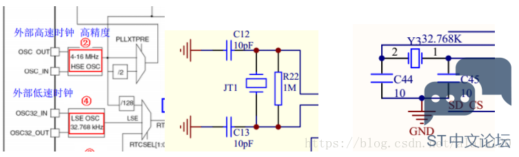

. x  G# ?% V8 l1 c3、时钟 :   晶振+起振电容  +(反馈电阻MΩ级)   # a6 d  f3 G8 A' H/ q2 G

32.768KHZ:' E1 H) E; V, t% `% B0 d
, r/ q! |3 ~6 Q) c: n2 c
可选择只接高速外部时钟8MHZ或 既多接一个32.768MHZ的外部低速时钟。
! `- Q# j- O. h0 s  L8 e' l9 L, t9 V# ]: x6 Y- X4 i' n' c
32.768KHZ时钟作用:      用于精准计时电路  万年历
5 l" F% |; J0 d: A( y. M( I$ j/ z: E! u9 P* L
通常会选择32.768KHz的晶振,原因在于32768=2^15,而嵌入式芯片分频设置寄存器通常是2的次幂的形式,这样经过15次分频后,就很容易的1HZ的频率。实现精准定时。用于精准计时电路  万年历
9 }$ a- r  H; R) \5 K* ]' l) b( y! W* y- p2 r
晶振:一般选择8MHZ  方便倍频

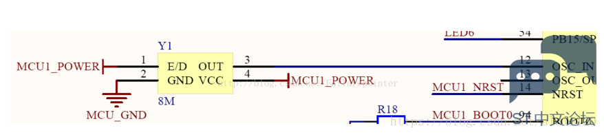

3 Q3 f( Y% v; o# y* a. z6 Z有源:更稳定 成本更高 需要接电源供电  不需要外围电路      3脚单线输出
+ I& s* s) k8 {! b+ I4 k. ]: ?3 a) y1 D! U! i5 \
无源:精度基本够 方便灵活 便宜          最大区别:是否需要单独供电         无源晶振需要外接起振电容:晶振的两侧有两个电容# n$ g; w8 z6 K- ^: D
7 c* ^- W! @  d3 YOSC——OUT不接,悬空# n2 @* C3 F" x- _
                                                    2.png ' T% G' S/ W* A9 o, F6 E

作用:
- P5 L" L7 P+ U/ N& c/ R: n4 |: i# O+ w* F* M" J1 F4 Q
1、使晶振两端的等效电容等于或接近于负载电容;
: {7 e9 l, x- F+ T0 M( t
" W8 q* N3 e5 E2 `3 Q7 f2、起到一定的滤波的作用,滤除晶振波形中的高频杂波;/ }$ h# v4 _: k9 m
1 M. A& N1 a, Z. k" R8 S2 x
该起振电容的大小一般选择10~40pF,当然根据不同的单片机使用手册可以具体查阅,如果手册上没有说明,一般选择20pF、30pF即可,这是个经验值。) N4 `+ y6 B! q  N" K* U  D
7 D' ~. m8 R! z% \9 Y! N
调整电容可微调振荡频率:+ X: h' F, y2 F" u
3 b8 x  a, f7 K' p$ K- N一般情况下,增大电容会使振荡频率下降,而减小电容会使振荡频率升高,
8 [# i! z/ P8 R' E$ d/ c" C2 t6 ^+ c  M4 R1 v4 _3 X
反馈电阻:   1M    负反馈    同时也是限流
( ], J) w* P8 o. p9 T2 R. v2 ?1 [$ d. I3 k+ \( ]
1、连接晶振的芯片端内部是一个线性运算放大器,将输入进行反向180度输出,晶振处的负载电容电阻组成的网络提供另外180度的相移; 整个环路的相移360度,满足振荡的相位条件,- k6 x  f# G: n0 E6 M/ i6 g
! k/ @5 F6 a, V5 ^6 \2 l7 }7 X9 P2、 晶振输入输出连接的电阻作用是产生负反馈,保证放大器工作在高增益的线性区,一般在M欧级;
) B5 A' s. f7 H+ h) U" r
$ P/ `1 I% ]+ j* s+ _! G3、 限流的作用,防止反向器输出对晶振过驱动,损坏晶振,有的晶振不需要是因为把这个电阻已经集成到了晶振里面。

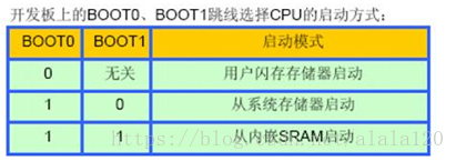

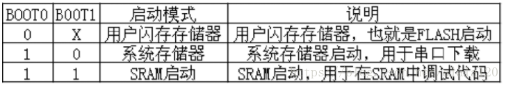

6 i' D' k5 j. T4、启动:  用户使用通常都设置成Boot0  Boot1均为0即均为低电平  * l' q% M% ]. A/ I3 M! `
1 `3 I" T, B6 g2 H! l6 @8 `& GM3核的器件有3种启动方式,M4的有4种。通过BOOT0,BOOT1的电平进行选择。
8 X$ [' W* ?4 W) v% g( {. _6 X5 d8 y& X. I$ v
4 ^' f9 Q2 l' Q* q6 U' g1 d* R3 }' o8 Q1 U7 [. e" H. B
       STM32三种启动模式对应的存储介质均是芯片内置的,它们是:1 k( L2 y+ M0 H" f/ r! k  e0 U
) e) e; f9 n% K' r  c1)用户闪存 = 芯片内置的Flash。1 \  L/ M2 \9 F, x7 O  x
3 [- y& J! e0 W! X" f- R2 |: j
2)SRAM = 芯片内置的RAM区,就是内存啦。
0 H- q: e3 l+ R
8 E% E' ]( O1 J8 \% h3)系统存储器 = 芯片内部一块特定的区域,芯片出厂时在这个区域预置了一段Bootloader,就是通常说的ISP程序。这个区域的内容在芯片出厂后没有人能够修改或擦除,即它是一个ROM区,它是使用USART1作为通信口。
! }0 d/ T9 B2 `; a& G; X: u) x
9 l; b6 d& T4 ?, B- b) y       M4在上述基础上又增加了可在FSMC的BANK1区域启动。
2 q- Y% e/ Z4 |" V7 V) u

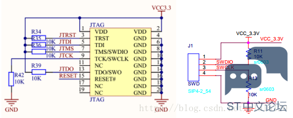

" [6 V; {! `, H& A/ w3 K5、调试接口:STM32有两种调试接口,JTAG为5针,  SWD为2线串行(一共四线)
" f; B* Z! b" _1 a* @

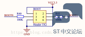

3 k) y% q$ D" D) e9 P& W4 y0 S当烧写程序时,我们希望BOOT0=1,BOOT1=0。当烧写完成后我们希望BOOT0=0,BOOT1=0(这个模式BOOT1可以是0可以是1,这里我们让BOOT1拉低,即整个过程BOOT1都为L接地,简化电路设计)。
