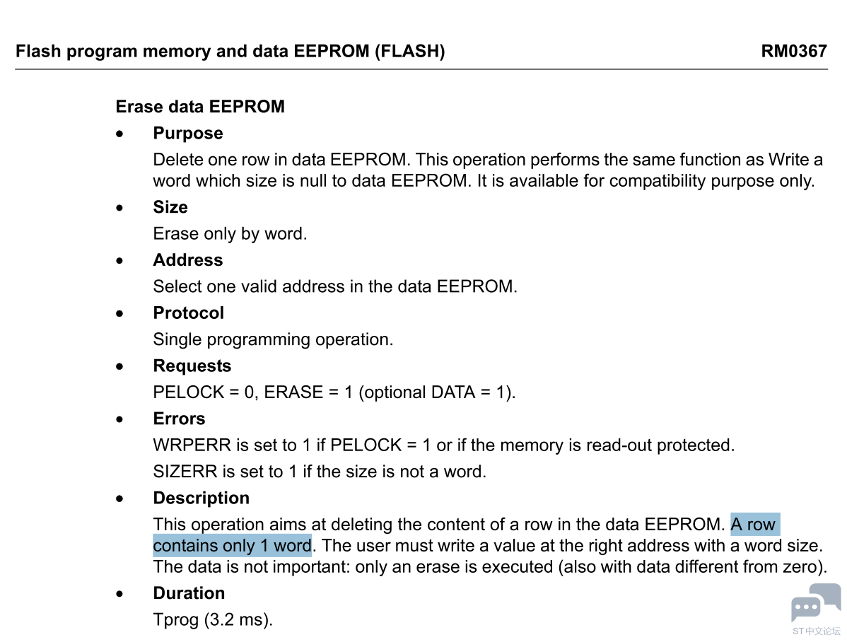

butterflyspring 最优答案 回答时间:2021-9-1 14:37:53
STM32L0 的eeprom 的擦除是指擦除一行,1个word。 只有FLASH才是擦除一页(大小根据型号不同而不同)
EEPROM 通常操作不需要单独擦除,直接执行标准的写操作就包含擦除和写。 对于这个系列最佳的方式是每次写一个word。

最近从NXP切到ST了,做低功耗应用,看见STM32L053片内有2K的eeprom,问一下擦除是不是2K都擦了,还有我用jlink烧写时,能不能把EEPROM里的数据也擦除?

是以4字节为单位擦写是吧,估计不是一整块

基本上明白了,我看跟flash在一起公用一个函数,以为是一样操作,这个相当于4字节擦写是吧
