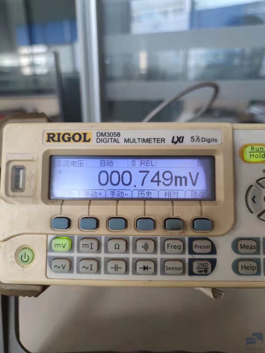

最近用STM32L053做项目,功能都做完了,现在调试功耗,有几个疑问请教一下大家
七七baba 提问时间:2021-9-8 15:21 /
        HAL_SuspendTick();     //挂起(暂停)系统时钟中断
//        HAL_PWR_EnterSLEEPMode(PWR_MAINREGULATOR_ON, PWR_SLEEPENTRY_WFI);  //执行该语句后功耗1.77ma
        __HAL_RCC_PWR_CLK_ENABLE();//电源管理使能,没用
        HAL_PWR_EnterSTOPMode(PWR_LOWPOWERREGULATOR_ON, PWR_STOPENTRY_WFI);  //0.75ma  WFI任意中断唤醒  WFE唤醒事件
        HAL_ResumeTick();           // /* 恢复系统时钟中断 */
执行这个进入STOP模式后,测试功耗还有749uA,这个肯定不对,感觉这里没有把系统时钟变小,请教一下低功耗如何处理?系统时钟不需要我们自己设置吗?执行HAL_PWR_EnterSTOPMode自动帮我们设置了?我找了一些例程都没发现设置系统时钟。。。哈哈 微信图片_20210908152059.jpg

废鱼 回答时间:2021-11-1 14:18:51
楼主,外围器件的对应IO的配置、外部器件的状态都会影响电流。但是从图上看,是电压表啊?
七七baba 回答时间:2021-11-1 16:37:44
串的一个小电阻测的压降,实际转换成电流,低功耗已经解决了
