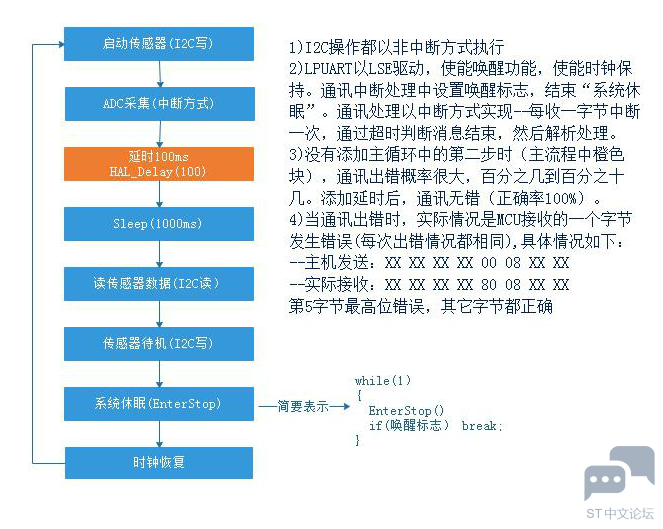

硬件基本情况:STM32L051,HSE=4M,LSE=32.768k程序基本流程及问题见下图(虽然工作正常了,但实在想不明白原因.....)
程序基本流程
程序基本流程

找原因的过程中确实试过先关闭一些调用,发现屏蔽掉传感器启动代码问题就消失,但是传感器启动代码仅仅是调用HAL的I2C库,执行一个写操作,实在是太简单了,所以不认为是它的原因。
传感器启动代码如下:

芯片唤醒后有一个时钟恢复函数,用来启动HSE。执行完时钟恢复就转到主循环开始处,添加的延时操作,实际就是在主循环开始处多”耗“了一些时间。会不会时钟恢复有什么不妥?代码如下

昨天又试试----只要在时钟恢复函数后面增加延时就能解决问题,但是原因怎么也想不明白。启动传感器是个写寄存器过程,调用的是写存储器方法。
我最不能理解的是通讯错误的具体现象,通讯过程实际是主机发一条Modbus指令,指令内容是01 04 03 E8 00 08 71 BC 。
当通讯错误发生时,MCU实际收到的串口数据是01 04 03 E8 80 08 71 BC ,仅仅是第5字节错误(最高位错误),其它字节完全正确,字节数也正确。而且每次出错情况都相同。

串口通讯是中断方式,每接收一个字节就会中断一次,然后放入缓存区,接着启动定时器做超时检测,当超时发生时即认为接收完成,接着调用消息处理过程。因为I2C操作是非中断方式,任何时候串口接收(中断)都会优先于I2C操作,按理只会串口通讯影响I2C操作,反过来却不会。
自己感觉方向不对,回头再试试吧。
