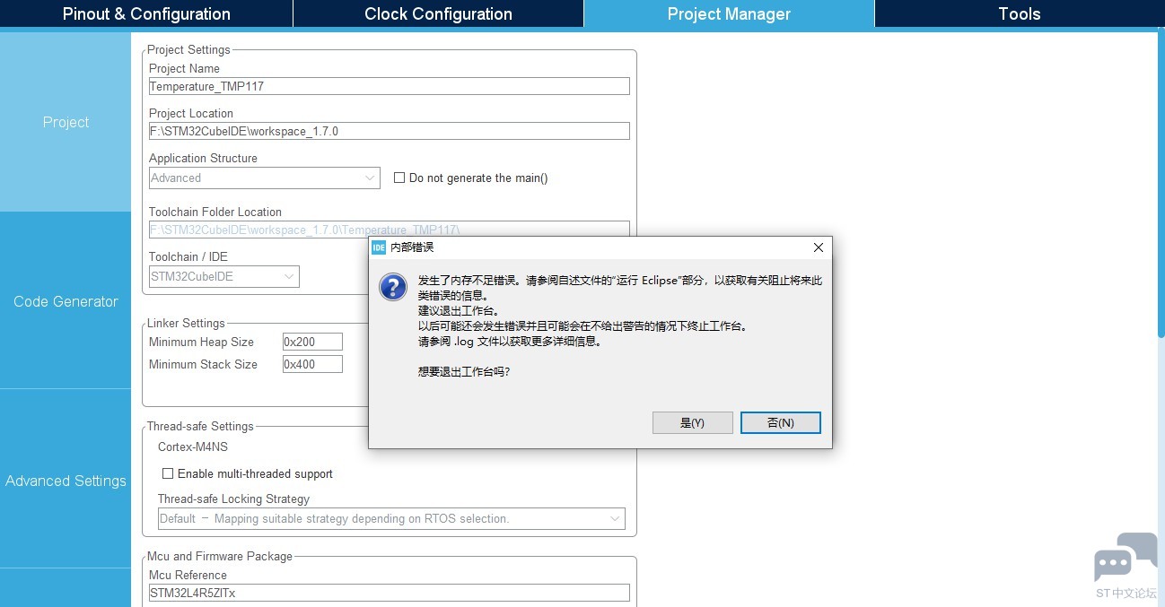

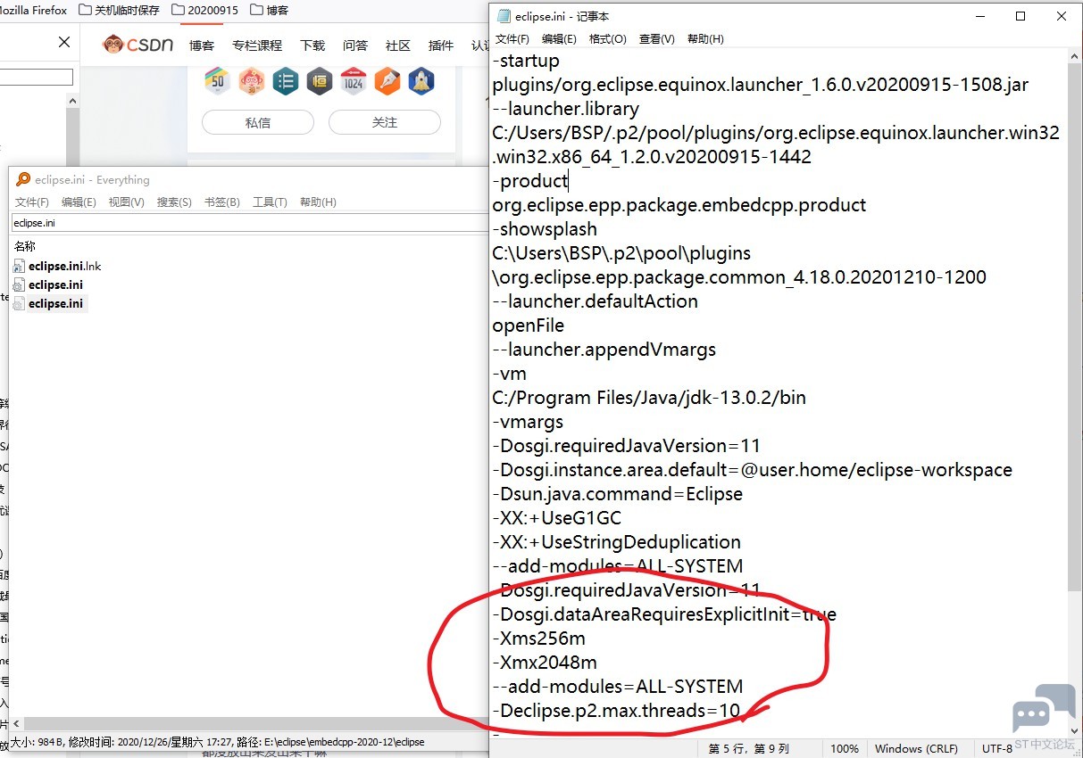

如题,创建了一个非常简单的iic通讯工程,配置的时候非常煎熬,每点击一下要等待几秒钟,cpu占用拉满,配置完成构建项目等待几秒之后报错内存不足错误unhandled error java heap space,如图所示 重新构建、重启电脑,均无法解决这个问题,目前为止仍未成功创建一次工程 cubeIDE版本1.7.0 开发芯片STM32L4R5ZI neclo板 电脑配置 WIN10 21H2 CPU i7 9750H 内存16G 运行时占用60% 本机装有五个eclipse:eclipse本体;ti公司基于eclipse开发的ccs;英飞凌公司基于eclipse开发的ads;stm公司的cubeide和cubemx 将本机存在的两个.ini文件内的xmx和xms分别修改为1024m和2048m,重新启动,仍然出现该错误 经过数次尝试,成功初始化了代码,但是放置数分钟之后仍然报错内存不足 重装又要重新汉化,访问汉化站点又要一两个小时,每到这种操蛋的时候就开始疑惑为什么不使用更成熟稳健一点的IDE,比如VS Code 重装完成,目前版本1.8.0官网最新版本,重新生成项目,不在报错。 此问题已解决,花费时间4小时,糟蹋了一个晚上
