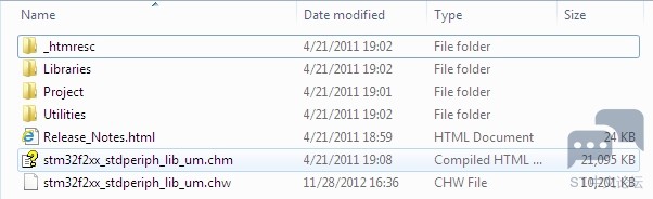

下载完后解压,如下图:

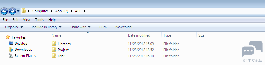

在你电脑任何地方新建一目录,如APP,然后在APP目录下新建Project和User两目录。
接下来将之前下载并解压出来的标准外设固件库下的Libaries目录拷贝到APP目录下。
然后在Project目录下新建Obj和List两目录。
最后从之前解压的文件中选择一模板源文件复制到User目录下,这里举例为将.\STM32F2xx_StdPeriph_Lib_V1.0.0\Project\STM32F2xx_StdPeriph_Examples\GPIO
目录下的源文件代码复制到Usr目录下。) K3 E% |4 m. H4 j" Z' f+ \
准备好这些后就可以进行下一步了。
下图显示APP的目录:
/ e' z; B1 s& g- ]
' \6 O! {+ F) }  [" U% l2 N
( D# T* r- Y0 g
图2: Q. h2 {' b; m

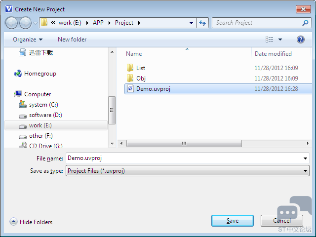

打开MDK,点击Project->New uVision Project...,然后弹出一对话框,要你选择工程目录,这里选择到APP/Project,并且将工程取名为Demo,如下图:

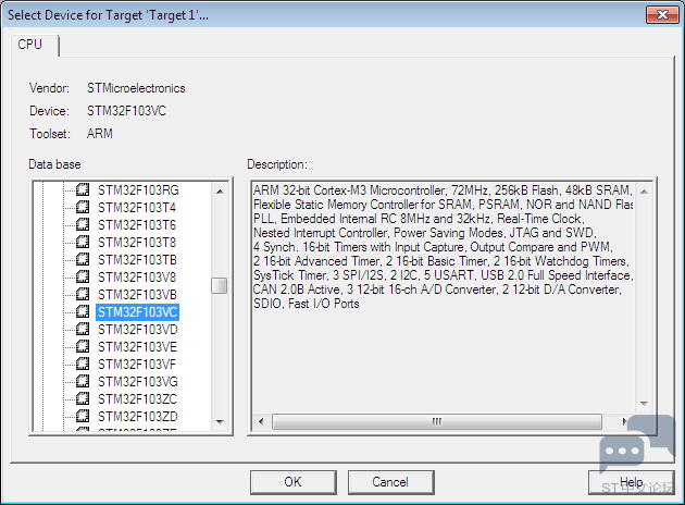

点击Save后将弹出一对话框,选择MCU类型,这里从STMicroeletronics下选择STM32F207VC,如下图:

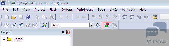

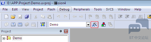

首先将工程将改名为Demo,然后再点击工具栏上的Manage Conponents...按键,如下图红色圈上的部分:
* o" ?, w* F* L. H" d0 d+ x: z
! m# S# S  A6 P5 Y
图5

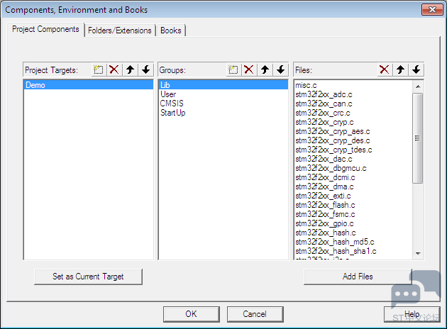

打开如下界面:
# h, C) L  r" C( ]& _
, P4 s% V3 Z4 T7 A3 a) A, Z
图6
接下来就是为工程添加组和源文件了,首先添加四个组:Lib,User,CMSIS,StartUp.
然后为各个组添加源文件:
Lib->添加APP\Libraries\STM32F2xx_StdPeriph_Driver\src下所有源文件,当然后也可以根据需要只选择部分文件。
User->添加APP\User目录下所有源文件,但system_stm32f2xx.c除外,因为此文件在接下来的CMSIS组中将会添加到。
CMSIS->添加APP\Libraries\CMSIS\CM3\CoreSupport目录下的core_cm3.c文件
添加APP\Libraries\CMSIS\CM3\DeviceSupport\ST\STM32F2xx目录下的system_stm32f2xx.c文件。
StartUp->添加APP\Libraries\CMSIS\CM3\DeviceSupport\ST\STM32F2xx\startup\arm目录下的startup_stm32f2xx.s文件.

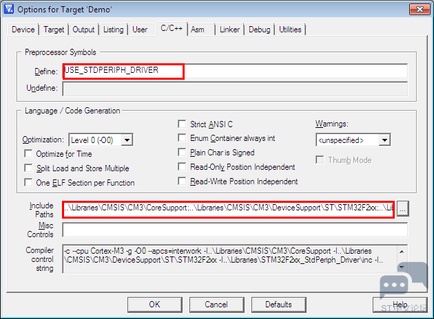

弹出如下对话框,选择C/C++选项卡,在Preprocess Symbols下的Define:栏中加入USE_STDPERIPH_DRIVER宏,在Include Paths下添加包含路径,如下图:
注:宏USE_STDPERIPH_DRIVER在头文件stm32f2xx.h中可以找到,它的含义是打开标准外设固件库,当然后也可以在stm32f2xx.h修改使此宏打开,但不推荐这么做.

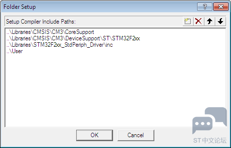

其中包含路径都是头文件所有目录,如下图:
$ M. W' j  K3 s- \" O6 h% K
, W. ?& J) C% V* C" T9 X) A
图9
