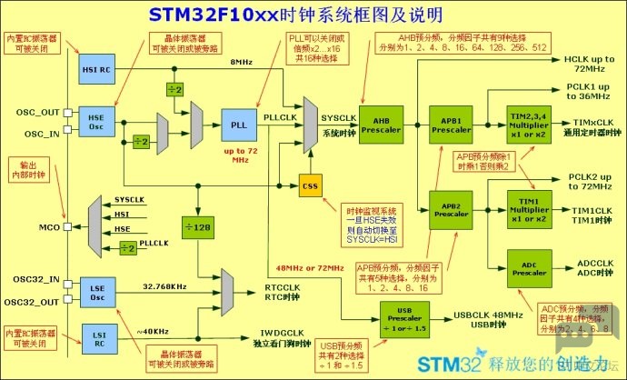

一、系统时钟配置  L6 V$ N0 z8 A7 L  k" y8 S! Q
. E4 f+ M) o1 \6 ~9 Y7 }8 ^+ K: aSTM32有多个时钟源,分别是HSI,HSE,LSE,LSI。
( e3 t5 ^0 J/ ?4 D2 f( o
0 y' S) x+ W0 n" h; Q/ K: B: Y9 HHSI振荡器时钟:* l  Q% y+ d7 I0 ?( G( o1 i! [
6 G( l2 l. F  |: g' D
系统上电默认时钟,内部振荡器8MHZ,可以直接作为系统时钟或在2分频后作为PLL的输入。时钟频率精度较差。
- U1 ^; B; c! }7 |- g
! q+ W  Z5 H4 n' w4 R: U6 DHSE振荡器时钟外部:1 S$ J+ S! H& `- Q+ m& E) N: a; c" v
/ z+ T) L+ W2 k1 y% o7 m2 y) Z0 A提供非常精确的主时钟,STM32F1系列的板上为8MHZ,STM32F2系列的板上为25MHZ晶振。经过PLL倍频:作为系统时钟。' G, \4 P5 i2 @7 l
* C6 ]8 ]) {1 i1 Y. ~PLL时钟源输入可以是HSI时钟的二分之一,或者HSE时钟。
& d6 E' Y% A% Z; N  s) V. q! V0 h) ~7 G3 y: e) z) v# p$ q
LSE时钟:
9 J9 f3 t2 ]- U* p$ w! o# {! Z. F* a7 t( V5 ]/ z
LSE晶体是一个32.867k的低速外部晶体。提供实时时钟。一般专门用于RTC,等到RTC模块时再使用。9 S% G+ p9 o/ `" A5 C/ f, i; c
" Q9 h( |6 V3 s3 M6 qLSI时钟(Internal内部):& N9 m' I1 V5 o# [/ w) i
+ r4 M/ g1 N* W& s8 Z9 JLSI的RC担当一个低功耗时钟源的角色,它可以在停机和待机模式下保存运行。为独立看门狗和自动唤醒单元提供时钟。LSI时钟频率大约40KHZ。一般用于IWDGCLK。: Y# y$ A" g! i- a, V! j: P. L4 p- K
3 I' r# G) Y- k- b
通常的时钟选择为HSE配合PLL使其工作在72MHZ(STM32F1系列)或者120MHZ(STM32F2系列)。( F9 X3 c' D. |5 W& d
6 h  P* X6 l: d7 l; C8 ]! T
9 S0 W6 Q. v' N6 r

STM32F1xx系列
8 f+ M& O, O2 m! I+ l3 z$ V, y1 J% e0 Z

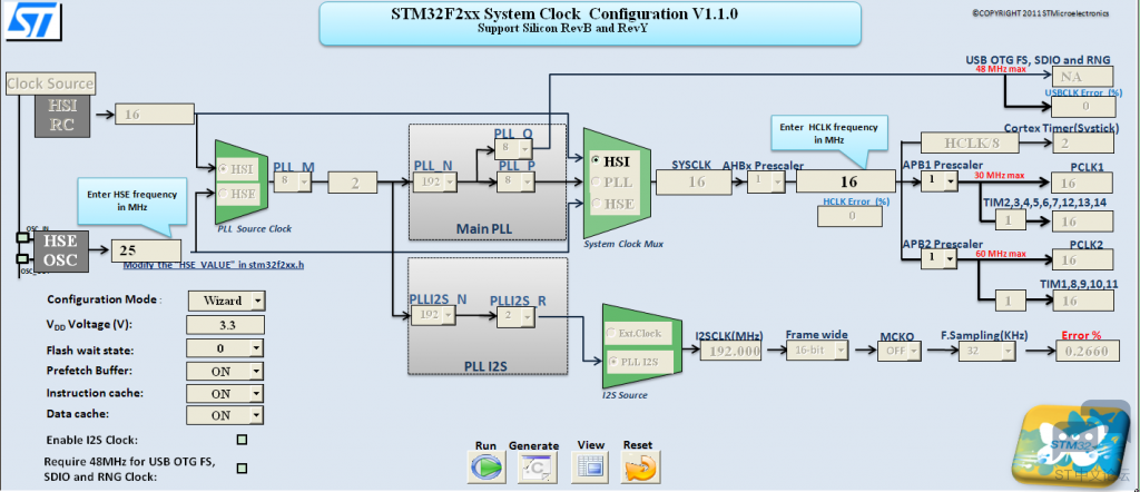

二、关于PLL设置
, P' P- E. I0 Q9 h+ g3 ~
- @8 A3 e% U/ U4 i& FPLL的设置主要通过函数:void RCC_PLLConfig(uint32_t RCC_PLLSource, uint32_t PLLM, uint32_t PLLN, uint32_t PLLP, uint32_t PLLQ, uint32_t PLLR)来实现。
/ ?% o$ _* M- V8 x, E
) D; w& `& a; n8 V( Y9 T主要讲一下PLL值的设置与各部分时钟的关系。函数中涉及到6个量的设置,第一个为内部时钟或者外部时钟选择,后面几个为PLL值的设置。- A1 n! y9 f% A
: C8 I# v, g$ q6 u
l  RCC_PLLSource选择:
7 e9 L; L: z/ [* Y; L0 {3 H3 ?4 h, U
6 P' W8 P+ s- k/ C3 i. }RCC_PLLSource_HIS:HIS内部时钟选定,频率为16MHZ
9 ]8 z& Z2 D* F5 f! i$ T* O) @
5 ~0 |! D) P. eRCC_PLLSource_HSE:HSE外部时钟选定,频率可自选,4MHZ-26MHZ之间,系统默认25MHZ,如需改变,则对stm32f2xx.h中第70行的
% K, F: ^: E4 J# G# a6 s) S! L2 }9 w  N' W" h
#define HSE_VALUE    ((uint32_t)25000000) /*!< Value of the External oscillator in Hz */( T1 N2 c1 V! i( m
. p7 ^) C9 j+ O' {! O& U进行修改,改成外部晶振的值。9 o8 z; O  f1 j& x
$ `8 p. u- I8 s* h$ U& X; Tl  通过选择PLLM和PLLN,来计算得到PLLVCO,计算公式如下:8 ~) x4 d- ?, [0 \2 K
8 [3 B: F! K! r( A1 S/ w: kPLLVCO = (HSE_VALUE / PLL_M) * PLL_N。
! `" R0 a5 S4 n2 _
7 x- J$ g3 ^" YPLL_M可取0-63,PLL_N可取192-432。3 Z- h, S0 C: D4 T0 Y8 D
7 \' `0 U6 Y/ ^/ V, R+ W
l  通过选择PLLP来选择分频数,以得到系统时钟。计算公式如下:5 e8 @; _" _# R* r/ i3 s
4 h' K; X# M( |3 OSYSCLK = PLLVCO / PLL_P,切记不要超过120MHZ最大频率。' ?5 U/ H6 P6 O9 {' ^$ G" s5 V
! O+ V. {6 _6 q+ |9 O9 ]
PLLP可选范围为2,4,6,8。1 @& Z$ M( ^/ D' g, ?  M
4 p* q# C9 e4 ^- S( J+ Z) al  通过选择PLLQ来OTGFS, SDIO和RNG的时钟。计算公式如下:
, ?5 u4 u- _: T1 s0 W# N# m" F8 R+ E1 q4 R6 b
Clock =  PLLVCO / PLLQ,不能超过48MHZ。
( `5 ]1 ~3 C& R2 M; B( K% F
9 j9 j2 Z! B+ \: H  w4 jPLL_Q可取4-15。: H  q$ `, V4 @+ @& l
- `9 V) y, B, [
l  通过选择PLLR来决定I2S的时钟。计算公式如下:; O  L8 g0 z( Q7 l3 E
* F1 ~0 k* ~6 T- [; d
I2SCLK =  PLLVCO / PLLR。) h) N! d( W- ~+ V+ ~
) T0 N: R' \& A0 ~
PLL_R可取2-7。
