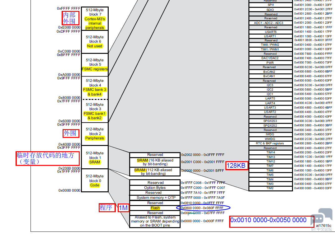

结合STM32f2xx_datasheet,根据工程生成的map,总结如下:9 l3 _  h" \8 x2 i  {* L4 @! E% ~, }
1 l2 Y# L$ w0 ~# W
FLASH / ROM(ro):    0x0000 0000 ~  0x000F FFFF : intvec(startup_stm32f2xx.s)。
) D8 y) ^# x* \4 g8 X; F
' C1 i, Y! t: K' }+ t* Q6 o                                      0x0800 0000 ~  0x080F FFFF :函数(包含静态函数)、带有const修饰的全局变量 。  J: ?) n2 z5 L
! Z! l" H, {+ n" s" o SRAM(rw):               0x2000 0000 ~  0x2001 FFFF : 全局变量、CSTACK(栈:局部变量)、HEAP(堆:使用到malloc时                                                                                              才用)、静态变量。
