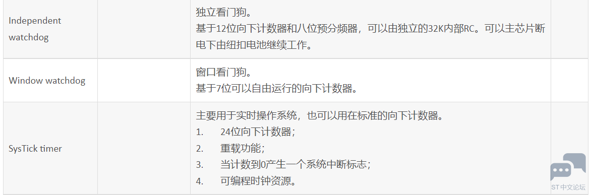

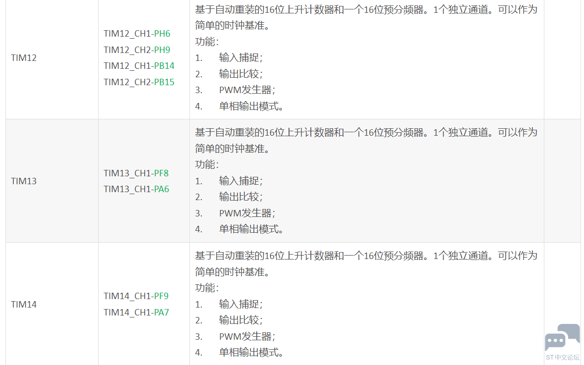

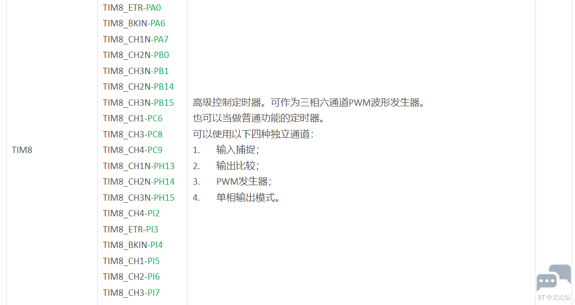

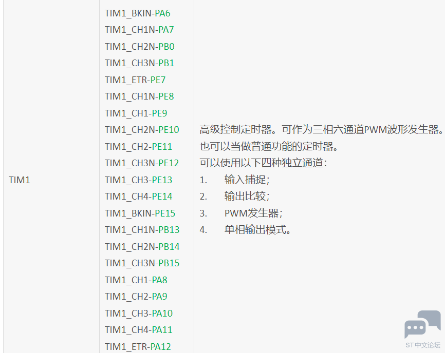

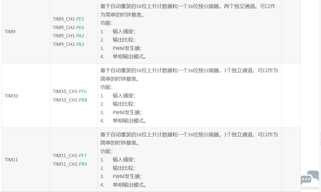

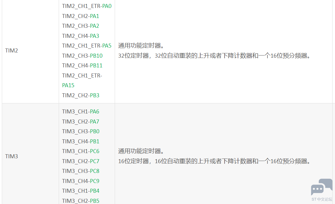

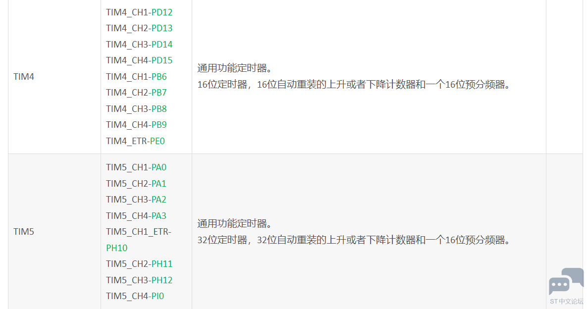

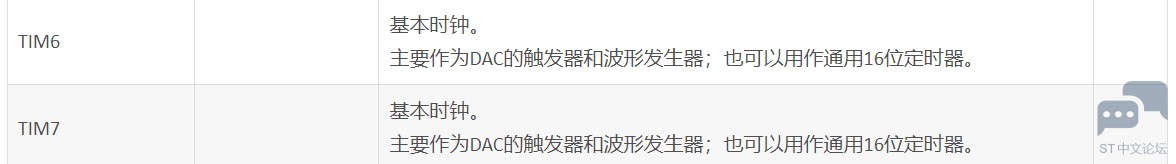

: X7 d% d7 p/ c各个功能定时器的比较表。% S; K- e: w5 o2 M. c% i. z
/ O( M5 F% |' C9 |Timer分布
3 Q/ k0 v2 W/ s! W" Q/ N
5 a8 U9 ^5 ^7 ^$ F( V$ \4 h3 S
& M2 \& m  s3 q) H! [: ]& F
' i- g7 y0 l7 ?( j6 L! l  {. T
* ^9 d9 T) G0 w/ Z) Y! w
" v4 |. S* M* j/ y/ x3 @
+ D) A+ V; v! d: V8 y9 U
4 E( Q8 c8 A" ]/ N1 D
. ]4 B+ v* w% k& n' l" F( v8 ^3 F8 q
) r& a& s+ \: Y2 K. Q; W$ B
5 G! o' `9 T) i& |% H, a$ @5 E
