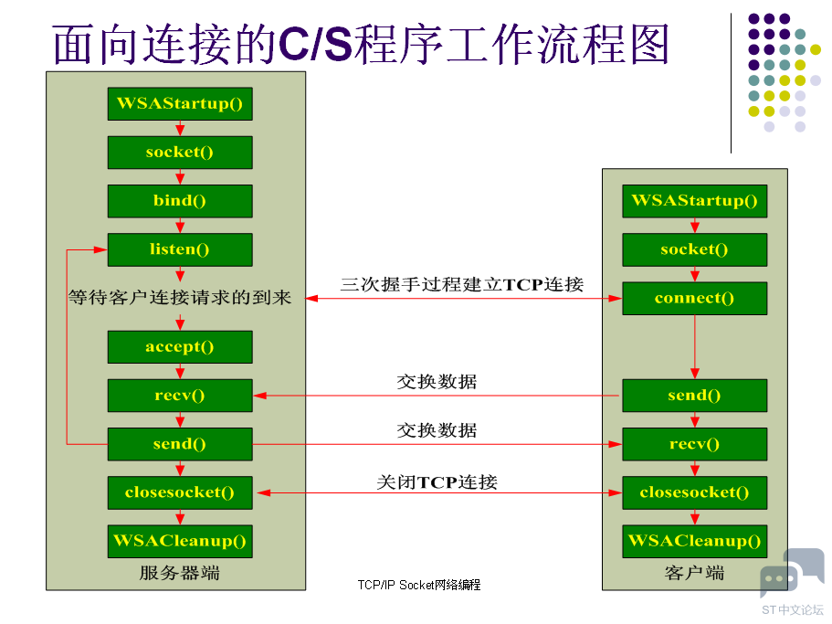

    ST关于TCP的例程分为client和server,根据字面意思,可以知道tcp_echoserver例程是将STM32F2xx作为server来用。而例程的第一步呢,便是初始化,调用的是tcp_echoserver_init()函数。
    在tcp_echoserver_init()函数里,主要做了这么几件事情:
; j. P2 y# ?% z, U% _     1. 创建一个新的TCP协议控制块) n. v9 @6 D) g6 ]
     2. 绑定地址和端口号(port)
' H; j) N% X( E9 O     3. 开始监听(listen)
* g) ^, y9 ], l' V+ `. q     4. 设置accept的回调函数
    其完整代码如下:

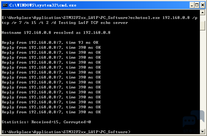

STM32F207的代码部分就暂时说到这里,现在的问题是,如何 测试这代码的正确性呢?这就必须用到ST提供的echotool.exe程序了。该程序位于stm32f2x7_eth_lwip的PC_Software文件夹中。该程序必须在命令行打开,其大致参数如下所示:6 f4 F! r' g' @2 x4 y, c9 T% V
' N; ~; y4 T+ s! K
+ P* l' {8 M% G
! H5 c2 F8 B+ |& d( i
 如果我们的serverip地址为192.168.0.8,那么可以输入如下命令进行测试:
$ Q0 d: T; `/ _. b- i( |# s6 Y7 z% G   echotool.exe 192.168.0.8 /p tcp /r 7 /n 15 /t 2 /d Testing LwIP TCP echo server
) I7 s+ O9 [  b: N0 I7 N6 K  5 ^- k) X% I$ G% h
  如果网络联通的话,测试成功将如下如下的画面,如图:
