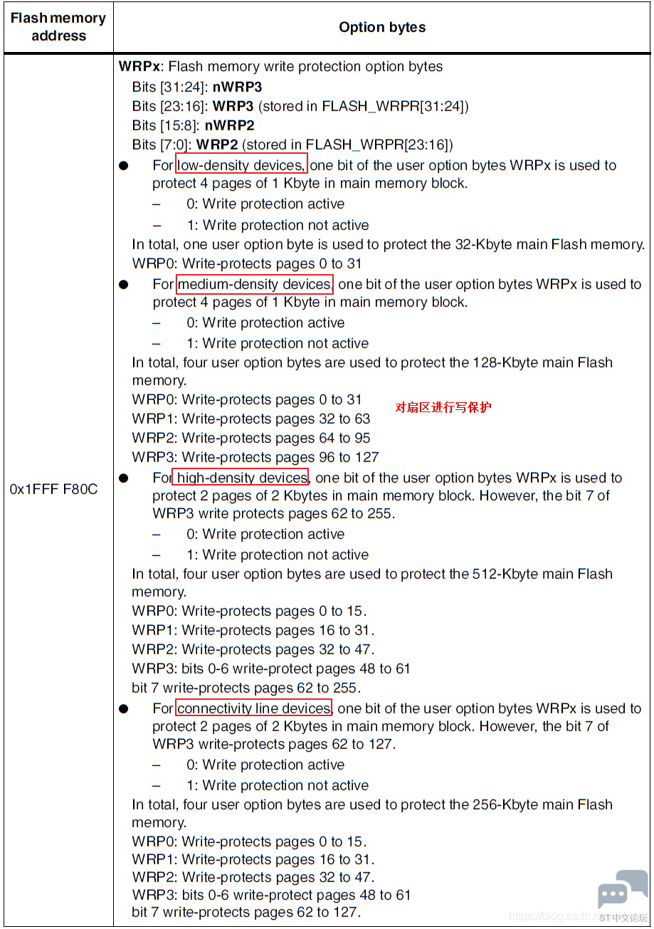

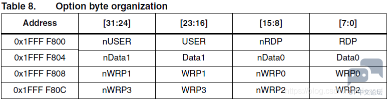

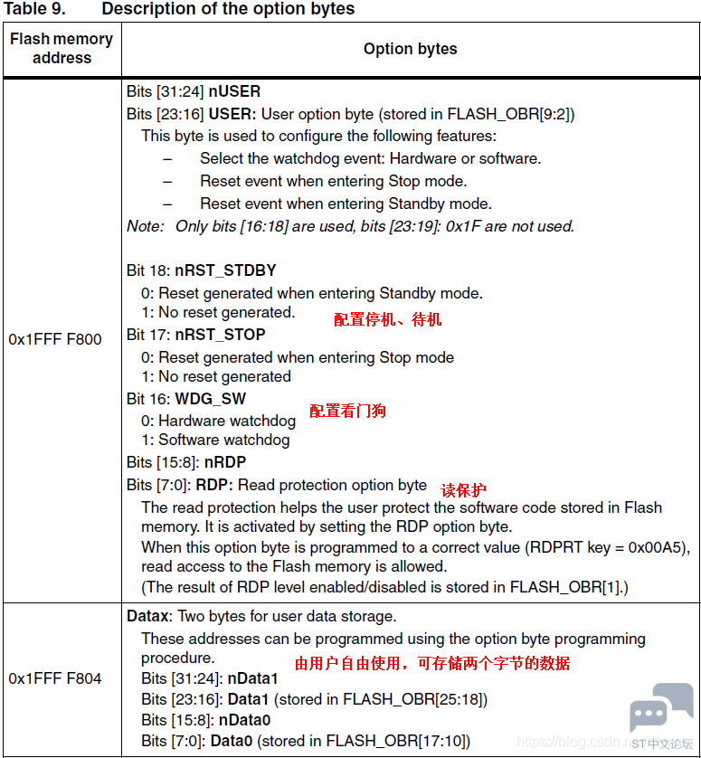

STM32F1的option byte占了16字节。但是这16字节,每两个字节组成一个正反对,即:字节1是字节0的反码,字节3是字节2的反码,...,字节15是字节14的反码,所以,芯片使用者只要设置8个字节就行了,另外8个字节系统自动填充为反码。地址和内容描述如下:) ?( G3 z( Y$ n- ]3 f4 w

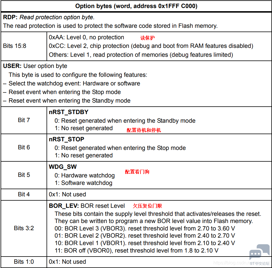

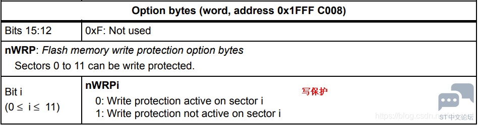

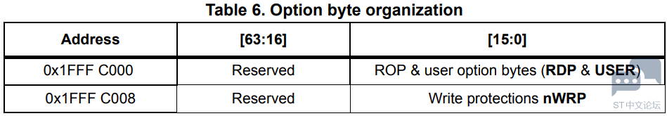

STM32F2的option byte同样占了16字节。但是真正使用的只有4个字节。
