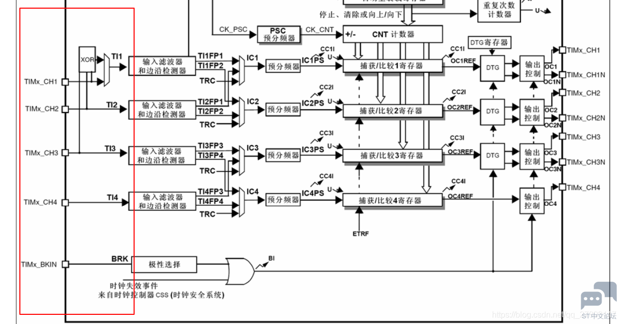

STM32F2定时器1通道1输入捕获& b/ [' X1 Y# K8 V3 b6 w8 e
一、中文手册上的配置步骤
+ O+ I* [# y/ `2 W+ H9 f
- m6 e# P; u: @( z3 `& o1 ^1 i4 }
) [. g2 s: ^' I+ X

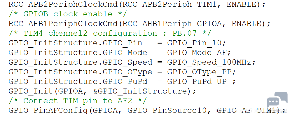

1.1初始化通道对应的IO口
. `  |' u& u1 g7 {GPIO_InitStructure.GPIO_Pin = GPIO_Pin_10;//选择通道对应的IO口) r2 z% c6 F7 c. D1 j1 C
8 J7 t, M# G9 i  s3 S9 _
, x( n) b$ B$ T$ V1 {2 W$ g/ K
! R* \0 r2 i$ n% y1.2选择输入捕获的通道" @: D! [8 h2 i6 E
InitStructure.TIM_Channel = TIM_Channel_1;2 H. G" G& O& W! o7 o: r1 h

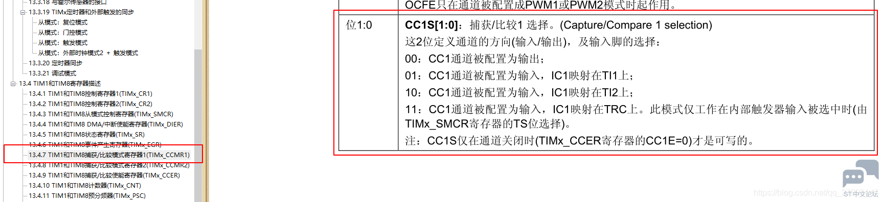

1.3选择有效输入端
9 n- S0 o8 O( L6 d% ]选择有效输入端:TIMx_CCR1必须连接到TI1输入,所以写入TIMx_CCR1寄存器中的, {9 w8 P# l+ _0 B
CC1S=01,只要CC1S不为’00’,通道被配置为输入,并且TIMx_CCR1寄存器变为只读
( k0 @1 S9 g5 y2 \+ Y! R注意 CC1S仅在通道关闭时(TIMx_CCER寄存器的CC1E=0)才是可写的,配置之前调用3 F% ]/ q% O3 T  m5 \
void TIM_DeInit(TIM_TypeDef* TIMx)即可
! X! C3 K9 @! ~; g. t9 m) ]  n4 T+ l% M' a5 F7 |0 m1 v
; F- M' _9 P# j8 o

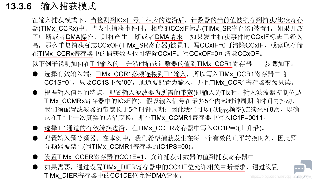

! k# Q- d9 Q4 Z8 ]* ^* C1 V1.3配置滤波器为所需带宽–TIM_ICInitStructure.TIM_ICFilter = 0x00;
; @. Z% Y1 O' m5 s9 p根据输入信号的特点,配置输入滤波器为所需的带宽(即输入为TIx时,输入滤波器控制位是% o2 a# U5 U5 E8 z9 T7 @2 K
TIMx_CCMRx寄存器中的ICxF位)。假设输入信号在最多5个内部时钟周期的时间内抖动,
  e' p' k! @) A* ^0 Q4 S- X7 B# Q我们须配置滤波器的带宽长于5个时钟周期;因此我们可以(以f DTS 频率)连续采样8次,以确
- Y  ?. q: O, a: o6 }认在TI1上一次真实的边沿变换,即在TIMx_CCMR1寄存器中写入IC1F=0011。6 m: B7 k1 @' s1 q" s, T( L/ e

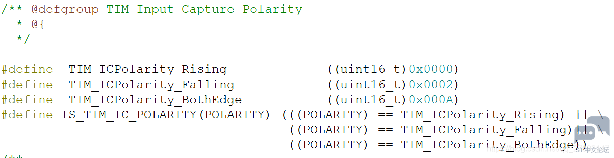

1.4选择有效转换边沿–TIM_ICInitStructure.TIM_ICPolarity = TIM_ICPolarity_Rising;
/ e% _8 p  p# b9 n. o1 E/ a* s选择TI1通道的有效转换边沿,在TIMx_CCER寄存器中写入CC1P=0(上升沿)。; A. x4 D! b+ ?4 P  K
, _: I8 c, q7 j7 T. ~1 Q( K
  R" e3 }: }/ l
; f1 d* _! f  B6 Y* P: d1.5配置输入预分频器–TIM_ICInitStructure.TIM_ICPrescaler = TIM_ICPSC_DIV1;
8 q* D/ B5 D8 \. a" u在本例中,我们希望捕获发生在每一个有效的电平转换时刻,因此预
( z; L& g. {' v! g4 L& [6 n分频器被禁止(写TIMx_CCMR1寄存器的IC1PS=00)。# m% m1 _6 r: Q& D% v) i" d

  1. RCC_APB2PeriphClockCmd(RCC_APB2Periph_TIM1, ENABLE);
    + P  s$ h8 ]0 w3 R% k
  2. RCC_AHB1PeriphClockCmd(RCC_AHB1Periph_GPIOA, ENABLE); , y* s7 {0 L; z% S
  3. GPIO_InitStructure.GPIO_Pin   = GPIO_Pin_10;//根据通道所对应的IO口修改
    & U0 g+ u4 M' U3 o; C8 P
  4. GPIO_InitStructure.GPIO_Mode  = GPIO_Mode_AF;; z) |7 B4 |6 F- a5 Z
  5. GPIO_InitStructure.GPIO_Speed = GPIO_Speed_100MHz;6 r3 U5 n( r' p2 v( [
  6. GPIO_InitStructure.GPIO_OType = GPIO_OType_PP;; A# g; |: E' w: {& O0 v! X) V
  7. GPIO_InitStructure.GPIO_PuPd  = GPIO_PuPd_UP ;! w2 Q$ Y* }) Q0 F3 J1 n$ B: y
  8. GPIO_Init(GPIOA, &GPIO_InitStructure);
    # ~& i8 ?1 ~9 H
  9. GPIO_PinAFConfig(GPIOA, GPIO_PinSource10, GPIO_AF_TIM1);2 T# H$ l+ V- @) E2 E: h5 c5 e
