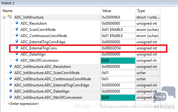

前言
, M5 T7 q7 _9 ^8 y* j  最近在调试STM32F2XX系列ADC多通道DMA采集时,发现采集的AD值大于4095,有的65000多了,这是什么节奏?adc不是12位吗,最大才0xfff,即4095,怎么会出现这种情况呢?难到是adc数据对齐方式出现问题了,adc的对齐明明设置的是右对齐啊,神马情况?
  c: ]' F  `/ r5 X6 n# }
0 ]) l% I$ i5 o  _5 j* M7 q. cADC结构体参数分析
+ [0 X& k7 E- G. I+ c: O" M# ?  百思不得adc之姐,只能keil单步调试,一步一步查看adc结构体的参数。我使用的是adc dma方式采集,共9个通道。初始化程序如下:
$ [; o: E, [5 [

  其中涉及adc的初始化结构体代码部分如下:
' B( r) X' @; O& |
& d/ V1 \; {2 e& H* n    ADC_InitTypeDef       ADC_InitStructure;
* U# {/ ?( G, c
  1.     ADC_InitStructure.ADC_Resolution = ADC_Resolution_12b;7 U6 P$ k; v/ a$ j4 y% E! r, R
  2.     ADC_InitStructure.ADC_ScanConvMode = ENABLE;( x( Y4 g- I& l8 K: G( p
  3.     ADC_InitStructure.ADC_ContinuousConvMode = ENABLE;
    7 _& I" }# F" z& }7 W3 ^
  4.     ADC_InitStructure.ADC_ExternalTrigConvEdge = ADC_ExternalTrigConvEdge_None;6 A# {: b4 V4 q  w8 J/ r
  5.     ADC_InitStructure.ADC_DataAlign = ADC_DataAlign_Right;
    1 V# U: f9 H4 q! \3 M7 }
  6.     ADC_InitStructure.ADC_NbrOfConversion = 9;
    6 N& \, K' K1 I1 Q  E- `" j
  7.     ADC_Init(ADC1, &ADC_InitStructure);

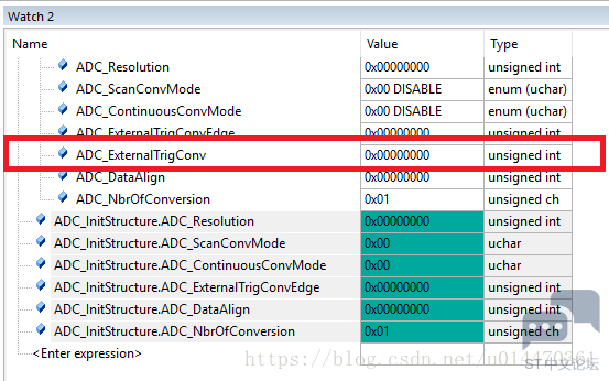

  一步一步调式发现结构体有一项ADC_ExternalTrigConv是0x08002d54,这一项并没有初始化对其赋值,忘记给结构体的这一项赋值了。最后这个值通过ADC_Init函数赋值给CR2的时候,第11位(也就是数据对其位)是1了,左对齐了!!!!!9 g$ A2 C, s" D
) {, s" {1 n9 P1 r5 C: R( ?+ X. d4 h
& N- h* }7 U. T( n0 W
9 ?7 U( b0 S6 S$ R  下面来重点分析下adc初始化结构体中的各项参数的意义:0 q' n3 w& N. z

问题的解决方法
, S. U* o9 c: @' _6 j  上面分析了adc结构体的参数,下面再来单独看看ADC_ExternalTrigConv这一项。
! q$ O; T* j; s2 u  在stm32f2xx_adc.h文件中有这个成员的参数定义,发现里面并没有ADC_ExternalTrigConv_None这个常见的定义。, W, C- |4 f( N- M
) z& m, v. l2 h. Y: ?8 @

9 R0 E: H6 H& A: D0 }  对比发现stm32f2xx系列并没有ADC_ExternalTrigConv_None这个定义,很是奇怪,现在还不明白ST的工程师为什么做这个变动。
4 y* r8 M& R9 l7 T3 a% Y, O  那么问题怎么解决呢?
5 N7 n* K) u! r7 x( U. O  一种是进行adc结构体的初始化操作,在配置之前恢复默认值。即调用ADC_StructInit(&ADC_InitStructure);修改如下:
  1.     ADC_StructInit(&ADC_InitStructure);//新增加的
    " O4 n" a6 C# _3 B2 F2 u+ U
  2.     ADC_InitStructure.ADC_Resolution = ADC_Resolution_12b;( ~" y% d2 J; o7 R! H- v- D% l5 i
  3.     ADC_InitStructure.ADC_ScanConvMode = ENABLE;! r7 X. q7 j3 Y5 L. j5 C$ n- W1 M# M$ F- U
  4.     ADC_InitStructure.ADC_ContinuousConvMode = ENABLE;
    7 I  V! |! ~7 _5 J# w
  5.     ADC_InitStructure.ADC_ExternalTrigConvEdge = ADC_ExternalTrigConvEdge_None;3 w% n* f: c+ ~( S
  6.     ADC_InitStructure.ADC_DataAlign = ADC_DataAlign_Right;
    4 F1 l9 A! n6 K: H
  7.     ADC_InitStructure.ADC_NbrOfConversion = 9;* j9 U2 K! m( H2 K" M
  8.     ADC_Init(ADC1, &ADC_InitStructure);
  调用ADC_StructInit(&ADC_InitStructure)语句,ADC_ExternalTrigConv会恢复默认值0。如下:1 k/ h+ x, k! A  k' o
