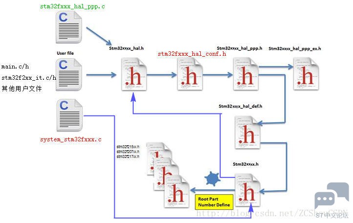

HAL库结构& r. O, _  A; [* T; h
  说到 STM32 的 HAL 库,就不得不提 STM32CubeMX,其作为一个可视化的配置工具,对于开发者来说,确实大大节省了开发时间。STM32CubeMX 就是以 HAL 库为基础的,且目前仅支持 HAL 库及 LL 库!首先看一下,官方给出的 HAL 库的包含结构:4 A; I; J/ x  |+ X: X
" Z) V4 n8 F( j" h
8 s5 d; e! @9 A$ F! R. @
1 U6 Y8 M; i: i7 ?% b' U' mstm32f2xx.h 主要包含STM32同系列芯片的不同具体型号的定义,是否使用HAL库等的定义,接着,其会根据定义的芯片信号包含具体的芯片型号的头文件:
; i. g; m% b' V3 _" G! Y  |

紧接着,其会包含 stm32f2xx_hal.h。& M1 c" B4 P3 i, A% l* x* u
8 R8 I, f. u3 w* b( C
stm32f2xx_hal.h:stm32f2xx_hal.c/h 主要实现HAL库的初始化、系统滴答相关函数、及CPU的调试模式配置
  E3 \5 i! V9 H( ~8 zstm32f2xx_hal_conf.h :该文件是一个用户级别的配置文件,用来实现对HAL库的裁剪,其位于用户文件目录,不要放在库目录中。& ^' Q6 L4 i/ c3 C# U  L
  接下来对于HAL库的源码文件进行一下说明,HAL库文件名均以stm32f2xx_hal开头,后面加上_外设或者模块名(如:stm32f2xx_hal_adc.c):
