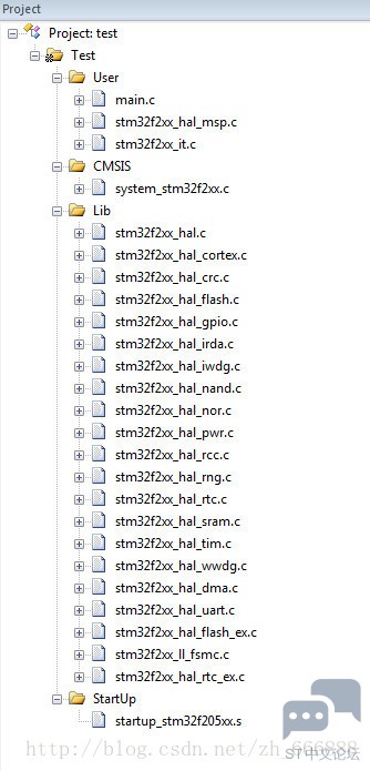

+ h& p# a& |/ z三、在左侧导航栏, 接下来就是为工程添加组和源文件了,首先添加四个组:Lib,User,CMSIS,StartUp.然后为各个组添加源文件:
5 G' b1 z9 S: v) t2 Y5 [1 K! O( z0 k
Lib->添加Derivers\ STM32F2xx_HAL_Driver\src下所有源文件,当然后也可以根据需要只选择部分文件。* Z. l. \2 ]" j( w# Q
User->添加User目录下所有源文件(如果目录中包含了system_stm32f2xx.c文件,注意不要重复引入工程中)。
8 R- A0 S# c; W: F+ a. O; ~CMSIS->添加\Drivers\CMSIS\Device\ST\STM32F2xx\Source\Templates目录下的system_stm32f2xx.c文件。- x  {% [, B$ s4 R6 L% V8 |
StartUp->添加Drivers\CMSIS\Device\ST\STM32F2xx\Source\Templates\arm目录下的startup_stm32f2xx.s文件.
2 B; T9 Q" R1 L& V: |8 n6 \这样一来就添加完所有文件了.

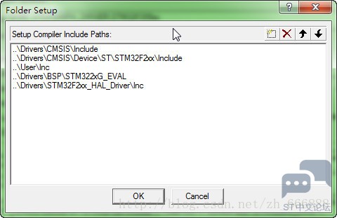

' }4 Q2 ]: Z/ B9 `- n四、配置项:" [0 H, m# A7 y9 E7 _7 Q- r
1、全局常量(C++/define):USE_STDPERIPH_DRIVER, STM32F205xx;
3 v* s# E9 {* f9 `! r2、头文件目录包含(C++/Include)
# \6 F5 _* D5 }# G" O' u; y6 v6 l6 b' u3 c
