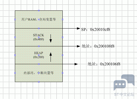

2.堆和栈位置
) J, W$ H  g9 a9 J$ Q
! N  E: c* A8 B: e/ q0 }通过MAP文件可知(在目标工程栏-->>双击工程名,就会在keil文件显示框出现map文件)- V2 c' T) [  H! \7 O; L
  1. HEAP                                     0x200106f8   Section      512  startup_stm32f2xx.o(HEAP)
    3 d4 l) |+ y3 R+ c* Z; s
  2. STACK                                    0x200108f8   Section     1024  startup_stm32f2xx.o(STACK)+ N/ w( D6 s7 q* q! {0 w' b& E
  3. ; r9 ^  s) [% B& i% ]* Q
  4. __heap_base                              0x200106f8   Data           0  startup_stm32f2xx.o(HEAP)
    9 f- }9 M2 O* Z2 z% L( e
  5. __heap_limit                             0x200108f8   Data           0  startup_stm32f2xx.o(HEAP)! q0 i6 r  ^1 x  }/ S$ {
  6. __initial_sp                             0x20010cf8   Data           0  startup_stm32f2xx.o(STACK)
显然 Cortex-m3资料可知:__initial_sp是堆栈指针,它就是FLASH的0x8000000地址前面4个字节(它根据堆栈大小,由编译器自动生成)
9 T* K; Z. f  L3 P1 O+ _# c9 F9 c: O9 N! J  F1 ~
显然堆和栈是相邻的。
' `- p! e. K# w% l1 H- D) r$ L5 ]6 j* x% D
4 B+ r! X/ o/ ?+ L# M: C
* g# d1 u' R9 B$ r% a/ N+ c
$ z% f& h3 f. o
! d* C; o9 I/ b: l- t3.堆和栈空间分配& R* s3 m7 k2 b  N" I( S
8 m8 z+ [- ?8 R5 s, `: U# L: K3 X
栈:向低地址扩展  `2 u/ p# Z; t
/ U& Q5 F' h! F0 U& h6 K' {, q# g堆:向高地址扩展. h2 e$ R$ T* T& o2 S  t
2 U6 k; H9 K% g+ X9 _2 U% U显然如果依次定义变量# A( ]% @& z2 O: M8 M8 m
( h! H! d, P3 r5 ?: d7 m: q先定义的栈变量的内存地址比后定义的栈变量的内存地址要大) s8 t. w9 m5 ]& h
/ B$ v7 I4 z* s" d0 u
先定义的堆变量的内存地址比后定义的堆变量的内存地址要小
