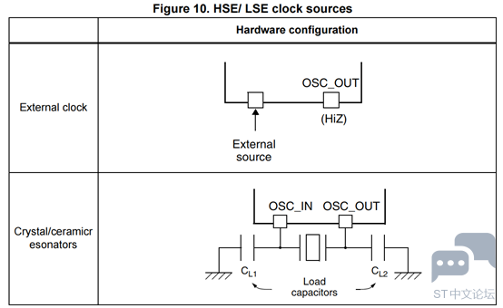

, U* j" E: u, z3 g外部高速时钟信息(HSE)可以通过两个时钟源产生:
( ?( i6 T6 H. E9 Q7 w$ w
2 D, v: x4 B# O' c$ y& W① 外部晶体/陶瓷谐振器5 e4 s' v) d3 R% M/ t0 {- |7 L& l
, }, B" y$ j* r/ `" C/ J② 外部用户时钟4 B3 J0 D7 @9 x$ _- C: [
6 v5 w8 Z% `2 T$ {1 \
% h4 h# U8 Q% c  W0 p6 l: G0 d( ?5 y  L0 O- I) t, p% a5 b
▲两种时钟源接入示意图# l3 o  ~+ L' P7 b/ s! l

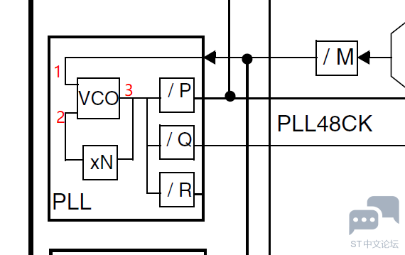

, ^7 i% i+ n- W/ yHSE/M*N/P得到PLL时钟
8 ^# b: Z9 _: C8 |; D! g
( X5 Z" A2 {. k; _$ D4 x, E关于PLL锁相环说明
) P/ D" I/ I; I& X7 ]2 a# |
  U" d5 }% K( a( x7 K# A5 }) V
( ]& y3 `7 x4 \' f- J" x) K1 r# Y
4 k" f, L+ |! e) s& z/ I  H从1处输入,3处输出是1的N倍。
+ f+ ]0 j5 }+ d) V2 z9 t# g& m+ Z$ t/ B/ i  H4 I& I
3处除以N又作为输入,当1和2的频率一样,就锁定了。(之所以图上是xN,因为从2看向3的)2 t. a$ ~# Y3 t- l, \: d) ~+ [3 Z( s
; _2 y  E+ ~: s* q. A& s

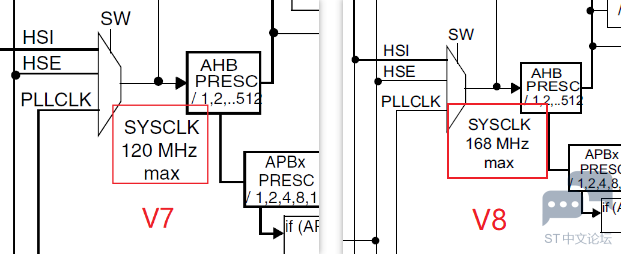

在这里说明一下文档版本的问题:- g" J0 i  |/ T
2 c$ u) h3 T' R! a( `! T5 E
* }9 A; N9 p0 g2 y$ W" f$ k( W* Z1 W6 q) t
▲STM32F20X_User_manual的V7版和V8版对比图
1 O4 h5 X' \1 V) Y5 V
2 A8 {" I0 l! K$ a( Q# c上述两图的区别是系统最大时钟从120MHZ变成了168MHZ,我的理解是同样是STM32F20X,ST由于技术进步或其他,使得新版STM32F207芯片超频支持168MHZ。
3 p! `: p* l% w0 n2 G$ T# s* v7 n$ ?0 a% O- q0 J; e- o

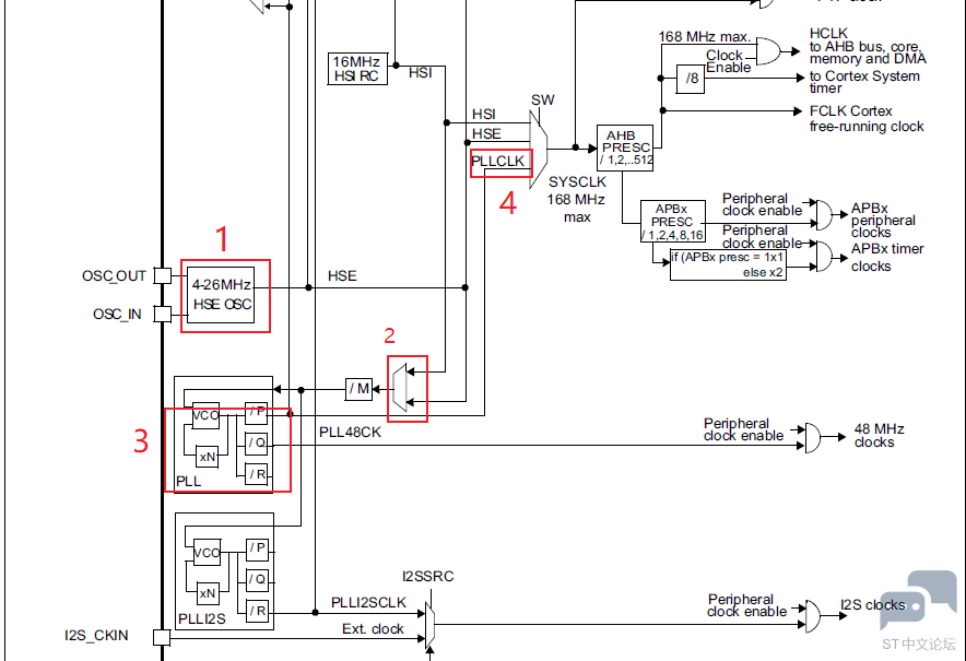

下面我们主要分析SystemCoreClock的120M时钟怎么从一个外部25MHZ的HSE得到的。/ _' o( Q$ B" |) Z; N
/ ?- J7 z( W4 g  H! X3 q
8 f$ H4 X; i7 g6 J5 q+ G3 R
: |6 b, j( E' o3 S
我们要从25MHZ的外部时钟得到120M的系统时钟,需要上图中标注的重要4点:9 ~9 T& H7 g6 o7 o) [- R  z4 d  V
: \2 Y# T0 L7 }1、使能HSE
- R7 J) h. i3 w( c; _
) ]9 h& N2 J+ R  |: V( _2、选择HSE作为主PLL的输入时钟
3 e1 q+ ^4 ~/ u' |
7 E" e, D6 k  a7 ~3、主PLL倍频后得到120MHZ时钟) P7 i, t& |& Y3 S* Q" b/ ^, X+ o
& l# A% T" L' i7 O1 B
4、系统时钟选择主PLL时钟输出作为系统时钟
: f0 c1 v. y  N" J9 b( h/ M8 z' o3 |( l% Z& X- p! l5 x  J/ F

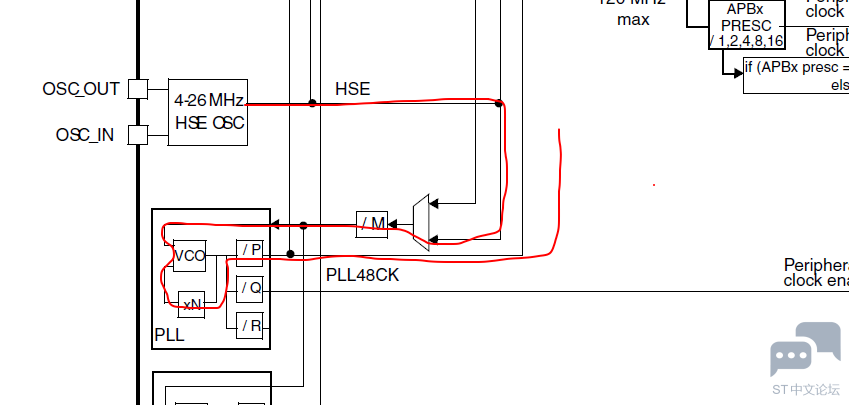

我们找到对应的代码
" B' y3 o- H* W8 _( I2 }& `4 K7 P7 M# m5 {

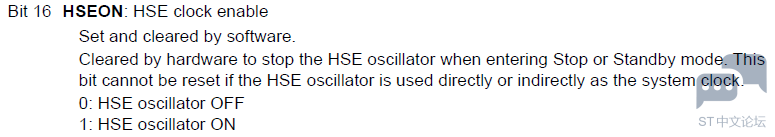

  1、使能HSE
; k% P/ f; h# r% o; Y
  1. /* Enable HSE */4 z- k. J4 `, @. s6 q3 Y( Q& ?7 N
  2. RCC->CR |= ((uint32_t)RCC_CR_HSEON);
. v: k& W/ Y; m) L3 u( O0 C在RCC_CR寄存器(RCCclock control register RCC时钟控制器)中,有打开HSE的控制位
6 \+ a* {  ]. i4 ^5 [) L0 k6 n
' Z5 O$ v$ G  @& Z0 Y, s2 J& J0 m
2、选择HSE作为主PLL的输入时钟
; K& G: g3 k; w
  1. /* Configure the main PLL */; }$ A; c$ u2 e  r! K4 {
  2. RCC->PLLCFGR = PLL_M | (PLL_N << 6) | (((PLL_P >> 1) -1) << 16) |) u. R- J5 F$ H; \0 K7 n) k; {  E
  3.                    (RCC_PLLCFGR_PLLSRC_HSE) | (PLL_Q << 24);
6 h* Q* o6 z* d( V9 g* iRCC_PLLCFGR_PLLSRC_HSE就是配置HSE作为主PLL的输入时钟$ R. c, ]) [/ J& G

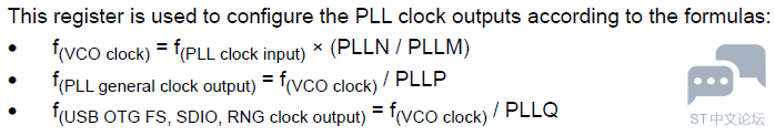

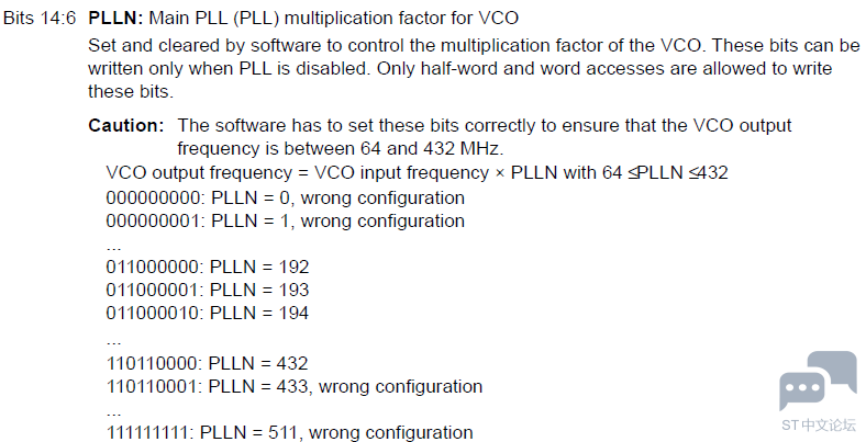

5 i& k2 c1 _; j4 J3 @1 a, z* E对于主PLL的配置寄存器,在RCC_PLLCFGR寄存器中有说明
, @( Q" H0 |/ z8 w
$ V; q" C, S, G& h' V. \
6 x8 j% i1 [/ c# m
, ?' M2 f) l# G" M& G4 N整理后得知f(out)=f(in)* N / M / P
6 z/ H8 W1 F3 R2 M; e1 E% @& s2 z( |
  1. /* PLL_VCO = (HSE_VALUE or HSI_VALUE / PLL_M) * PLL_N */
    # x, @3 |+ k; V7 R
  2. #define PLL_M      256 i) \7 @: R9 R% z# j: G
  3. #define PLL_N      240
    # D- b5 k$ Y/ B- M2 d
  4. /* SYSCLK = PLL_VCO / PLL_P */  L& S$ O# L) u
  5. #define PLL_P      2
' u5 s8 @) ?- f这样就获得了120M时钟

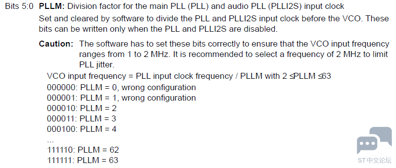

PLL_M大于等于2且小于等于63
2 X, s6 o% q$ b4 A- c) N
" `: c' ]- L& }% h) l+ O& f
- @8 M; g- b% w0 J3 i( J$ M4 j' ?5 a6 I# L+ e" E( s9 o+ {( X
PLL_N大于等于64且小于等于432$ m2 W0 L# }, \* M+ ~1 @
0 X6 Y6 K8 l( V( |
' `$ i. b% l* ?5 V) T" _1 S8 D! g) p4 O; E

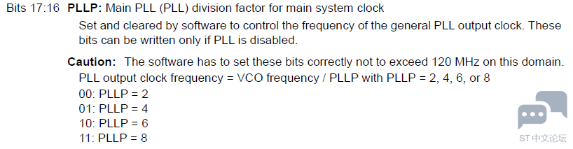

PLL_P只能是2、4、6、或8. ~) s% z' }* w' G- T  ^% @
: b: W4 S! I# C) Z- Z/ |5 j但2对应0,4对应1,6对应2,8对应3。
/ q* |( w- x0 Y6 W  S; h/ t; i
# q4 a7 E6 h& Q  H7 V) _2 Q; rST并没有使用if或case语句判断,因为对应的数据除以2减去1就是寄存器这两位的值,所以可以按照下面这样写,这种写法值得我们学习。
; |3 \0 F8 M6 h1 N8 t% K+ N
% |" j: |6 v+ b) @2 h! L(((PLL_P >> 1) -1) << 16)

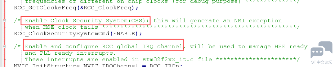

时钟中断
0 d3 A' M5 M# A- J$ ]2 K. K* r; y- a0 w, N0 i
: {' u+ ]5 M& G  b; `+ ^1 i7 _0 X0 _# x' Y' O' y* ]
可以配置外部晶振出错时的中断,还有RCC中断,因此我们可以在外部时钟出问题时,切换为内部时钟,不至于整个系统挂掉。具体见ST给的官方代码。

无源晶振不起振
  y# s& c/ B% K& K/ k0 s( k5 b+ Q8 s4 n6 z
没有程序,无源晶振是不起振的,需要配置RCC时钟控制寄存器的HSEON位打开或关闭HSE振荡器。具体可以看之前的文章《晶振原理解析》。

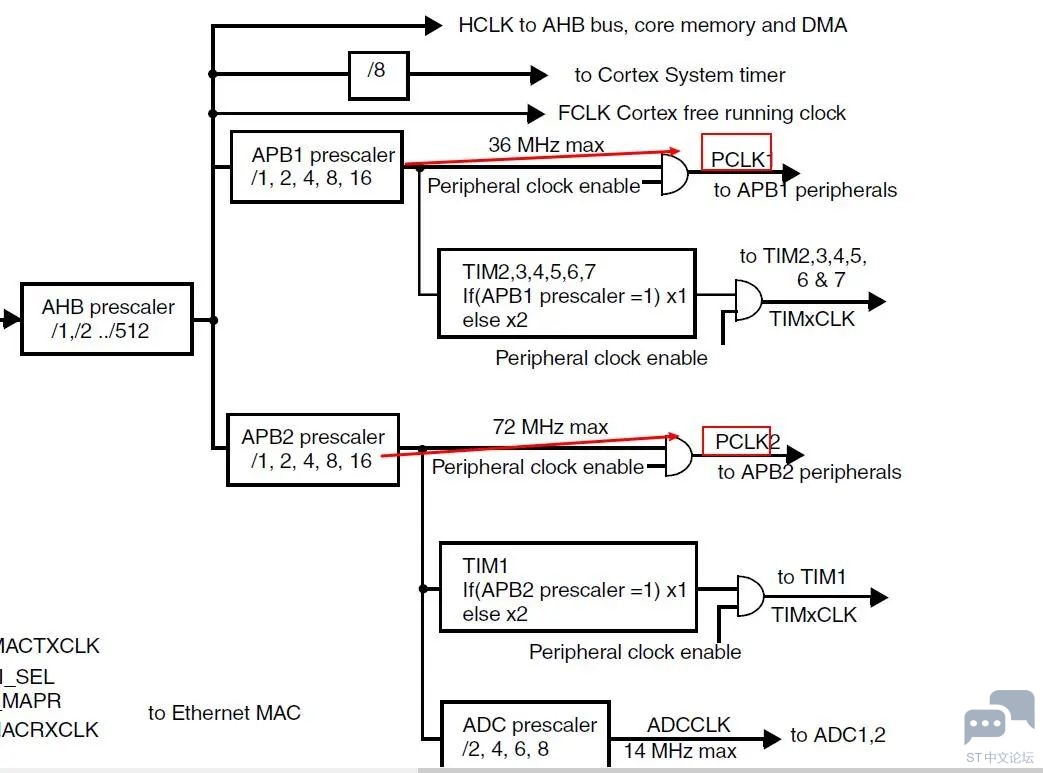

5 |, F1 u& \. h- M- b& a, c* IF207是时钟图没有显示PCLK1和PCLK2,应该就是APB1和APB2
( A& J! ~/ b6 l0 z; v4 k1 _! B/ d% t
应该指的是一个PCLK应该是PeripheralClock的简称,看F105手册7 W- I2 j+ G& [- s  p2 N+ B" {
