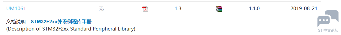

1.下载官方库包
. P/ u1 f; H1 K8 ~# L7 ^. S
; r% f& e9 s8 b; _( G3 `! {. j& s

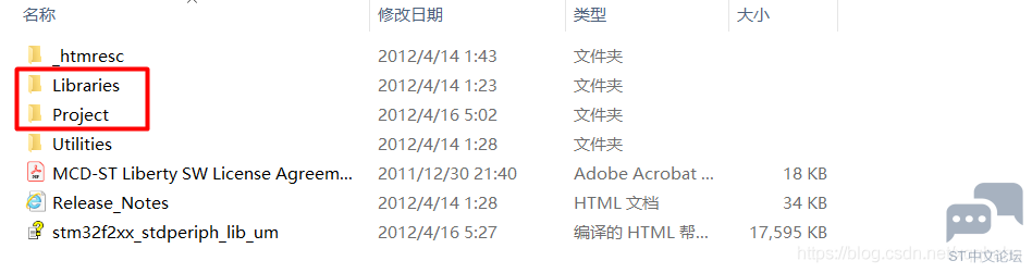

库包目录如下图所示,主要用到Libraries和Project两个文件夹$ l5 p; _! G' i* S1 n

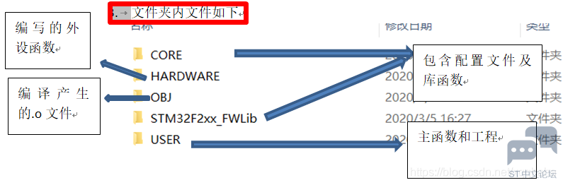

1. 新建一个工程文件夹,起名例:experiment,尽量路径和文件名中不要包含中文,并在此文件夹下新建如下五个文件,具体包含功能如图示。$ k+ h5 L/ Z1 e" R9 p
9 j4 M& _* k, a
+ Y1 K- B5 w1 L! {" Y- v4 P$ x

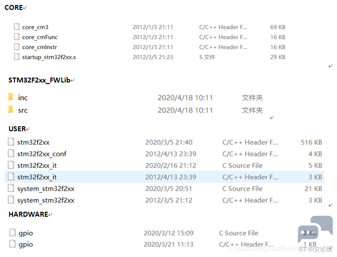

2. 各个文件夹下导入库包中的文件如下所示。其中inc、src中为 \Libraries\STM32F2xx_StdPeriph_Driver文件里两个文件夹中的内容。HARDWARE文件夹内存放建立的一些外设文件。+ V: X, x8 O  V& f7 t
0 k  W2 _; B* a0 ~1 M' T
# d9 W/ N4 z- l, J9 H# e) j

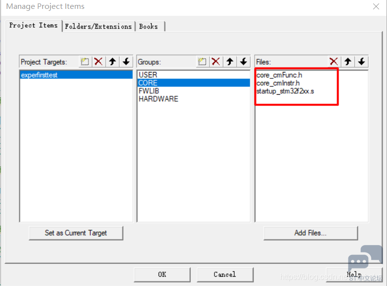

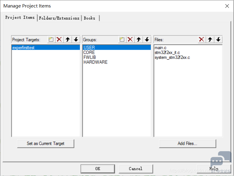

; g" E3 v. Q. d4 y: }* n' }4. 之后界面左侧出现project,右击文件夹->manage project items,如图所示,新建对应的文件夹,将相应文件夹内的.c文件导入。注CORE文件夹内导入如图.h和.s文件。

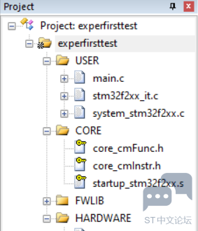

5. 添加好后的界面如图所示。

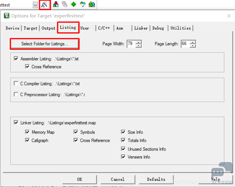

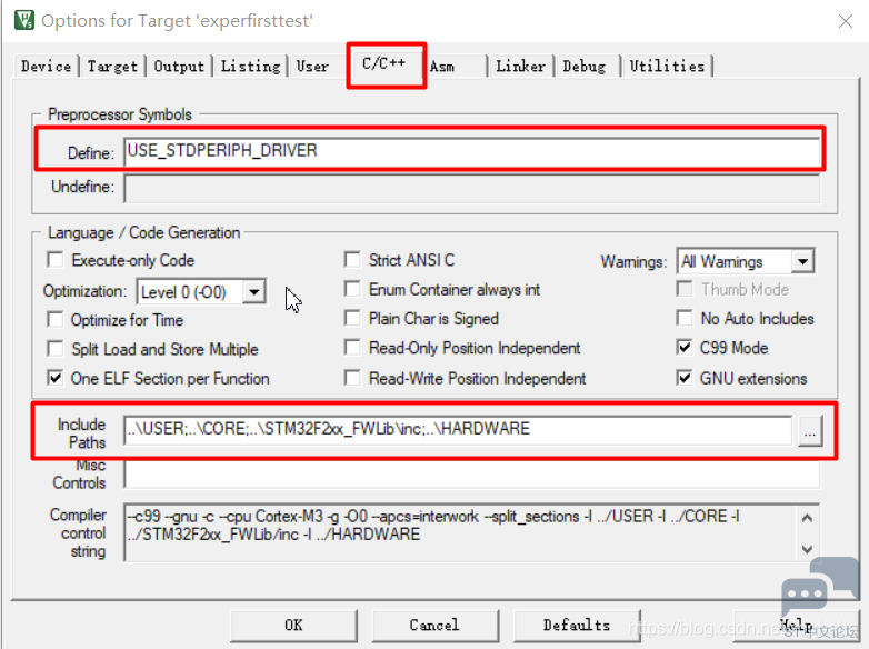

8 S# m+ ^( \4 H, g: [; Y6. 点击魔术棒,修改相应的配置,Listing目录下将Folder修改为建立的OBJ文件夹下,*C/C++*目录下Define处添加USE_STDPERIPH_DRIVER,includepaths处将.h文件所在的四个文件夹(USER、CORE、…FWLIB、HARDWARE)路径填入。$ t6 W) y0 L; x9 C
