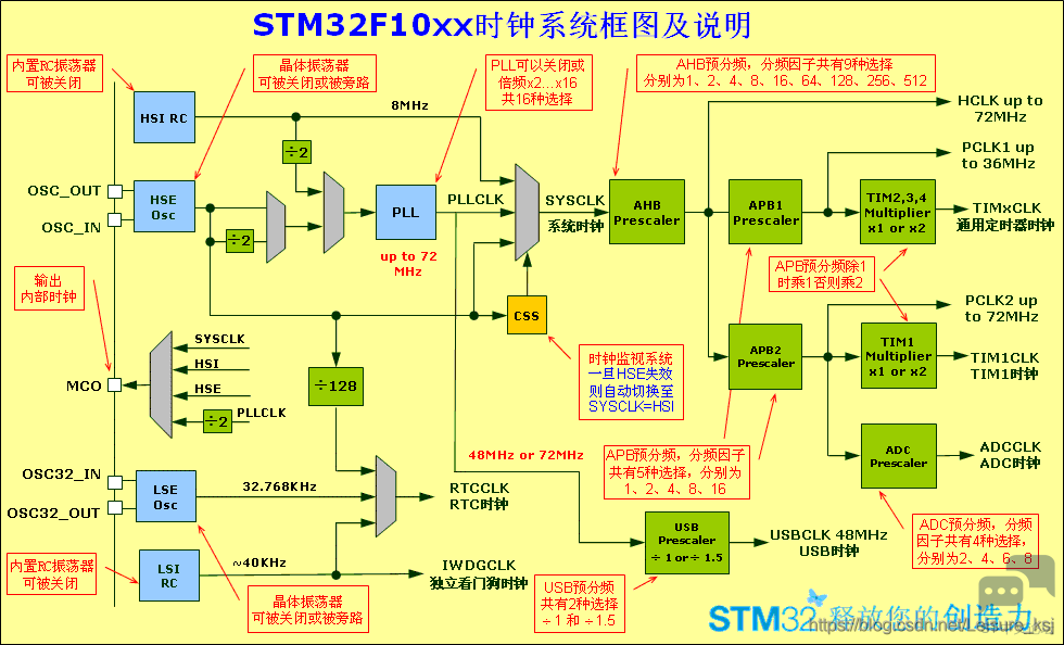

& E& n1 |$ g! F- p2. 时钟系统框图解读
% w# H3 F1 Y/ x, a( k
; _2 c, J9 m  p" q3 N
, ?: k3 j' U- q0 D; z
1) STM32 有5个时钟源:HIS(High Speed Internal)、HSE(High Speed External)、LSI(Low Speed Internal)、LSE(Low Speed External)、PLL:
# w* Y; l1 S; P% b1.1 HSI是高速内部时钟,RC振荡器,频率大约为8MHz,精度不高,可作为系统时钟;
4 `* s8 T" v* {9 ~1.2 HSE是高速外部时钟,可接石英/陶瓷谐振器,或接外部时钟源,频率范围为4MHz~16MHz;7 o8 L! G) G( @; w3 R; J6 `/ ^, M
1.3 LSI是低速内部时钟,RC振荡器,频率为40kHz,提供低功耗时钟。独立看门狗的时钟源只能是LSI,同时LSI还可以作为RTC的时钟源;0 n* q5 g' B/ r2 l
1.4 LSE是低速外部时钟,接频率为32.768kHz的石英晶体,主要作为RTC的时钟源;, e; ]; l4 O) K% Y  i2 q) `+ F
1.5 PLL为锁相环倍频输出,其时钟输入源可选择为HSI/2、HSE或HSE/2。倍频可选择为2~16倍,但其输出频率最大不得超过72MHz。
" B0 a* Y8 y1 e. ~1 v2) MCO是STM32的一个时钟输出IO(接在PA8引脚上),可选择一个时钟信号输出,(如PLL输出的2分频、HSI、HSE、或者系统时钟),这个时钟可用来给外部其他系统提供时钟源;( h( E4 A! [# |2 X, w
3) RTC时钟源可选择LSI,LSE,及HSE的128分频;
1 U5 G) j% S/ e4) USB的时钟来自PLL时钟源,STM32中有一个全速功能的USB模块,其串行接口引擎需要一个频率为 48MHz的时钟源。该时钟源只能从PLL输出端获取,可选为1.5分频或1分频,即当需要使用USB模块时,PLL必须使能,且时钟频率配置为48MHz或72MHz;
  t. r5 ^: N9 C/ f0 [, I& E2 R: ^+ ]5) 系统时钟SYSCLK供STM32中绝大部分部件工作的时钟源。系统时钟SYSCLK可选为PLL输出、HSI或HSE。最大频率为72MHz;
/ A  j" N! y. r  @( d7 ^: \6) 其他外设的时钟来源都是SYSCLK。SYSCLK通过AHB分频器分频后送给各模块使用,包括:
# Z+ r9 f( Y% |) F3 E6.1 AHB总线、内核、内存和DMA使用的HCLK时钟;
! q7 S4 z0 m4 v& t6.2 通过8分频后送给Cortex的系统定时器时钟,即systick;
) _* P0 U3 w6 Q' B0 p6.3 直接送给Cortex的空闲运行时钟FCLK;
2 B0 D1 L2 c5 M4 I2 N  {6.4 送给APB1分频器。APB1分频器输出一路供APB1外设使用(PCLK1,最大频率36MHz),另一路送给定时器(Timer)2、3、4倍频器使用;! m8 K8 n' r, e% P
6.5 送给APB2分频器。APB2分频器分频输出一路供APB2外设使用(PCLK2,最大频率72MHz),另一路送给定时器(Timer)1倍频器使用。
# J9 _9 k% O6 q7 f  Z1 J# A7) APB1上面连接的是低速外设,包括电源接口、备份接口、CAN、USB、I2C1、I2C2、UART2、UART3等等,APB2上面连接的是高速外设包括UART1、SPI1、Timer1、ADC1、ADC2、所有普通 IO 口(PA~PE)、第二功能IO口等;# @, S6 u. d. }# ?
8) CSS时钟监视系统,一旦HSE失效,自动切换至SYSCLK=HIS;
. A: y, p: G- [! \# A2 s# ~3 P9) 任何一个外设在使用之前,必须首先使能其相应的时钟;& ]0 n2 F' d. ?3 l) K7 D5 ~
10) 5个主要的时钟:
. m' @# b& _" |10.1 SYSCLK(系统时钟);/ Z" }# O4 k$ z' G& y. ]: v: a3 t4 q
10.2 AHB总线时钟;
1 v2 n# c; |  H10.3 APB1总线时钟(低速): 速度最高36MHz;/ W7 d( t" _+ s
10.4 APB2总线时钟(高速): 速度最高72MHz;) F% x" ~% k7 S% T! E# v/ c, z7 i
10.5 PLL时钟。3 f4 W: R& q3 H8 i: Z
