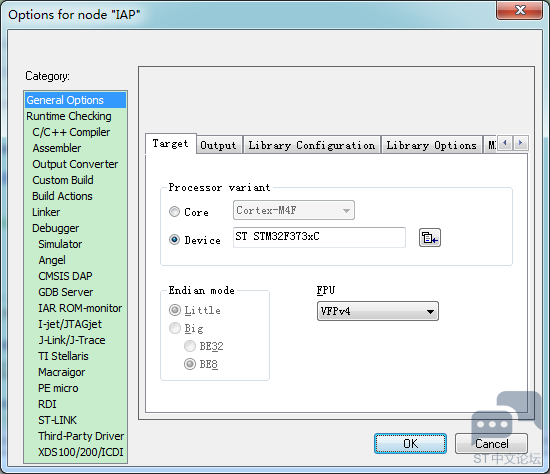

% B2 f0 J9 D- u3 l一、修改官方软件. O7 _7 {5 m* b: |
0 O$ x; V0 @1 I
选定我所使用的处理器型号
; L/ z( g5 E& W' E

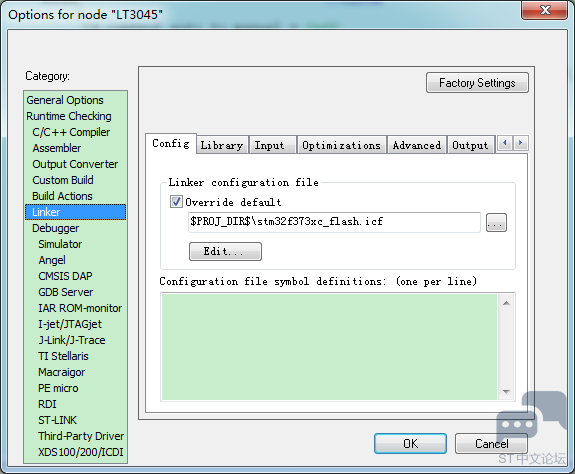

$ B  P' g% e( U0 ?: D0 p二、设置用户应用软件
/ l# e/ {/ a! A1 L/ Z9 ^. y  D0 F5 g% L& ]+ N) r
5 R2 H- L' a$ \0 K" {# [- R: B4 |3 B$ P- |5 ^5 t- k, l
使用IAR 打开预先编写好的用户应用软件,设置其工程,找到Linker标签
& Z5 R' H3 I' w7 ~

打开内部的*.icf文件,修改3 \3 u8 L- N. K9 ]- ~; w
; i8 }0 |' Z4 w: k! idefine symbol __ICFEDIT_intvec_start__ = 0x08002000;' n" V+ k3 H6 Z: Q. r! k
; v0 e# Y( y4 G+ U' `# S4 ]/ Bdefine symbol __ICFEDIT_region_ROM_start__ = 0x08002000;
" d' E' S. o. d. [+ d/ o) q1 ^% z) U3 e8 A2 i/ u
define symbol __ICFEDIT_region_ROM_end__   = 0x0800F7FF;* b' {: v# K+ @# e& Z! U  S
# l' \/ v! m9 @" ^% U4 |1 C

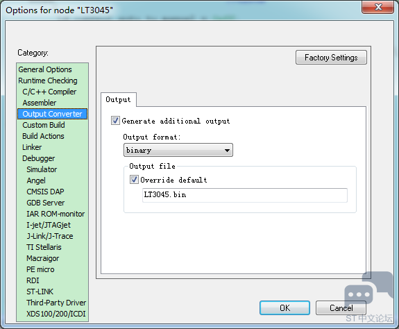

设置Output Converter,输出二进制文件

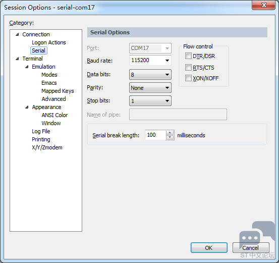

; U5 C( ?. m4 P' ?  T三、使用SecureCRT下载用户应用软件# M* z" z3 s7 l4 Q8 X5 k
% X& z9 V- [2 m9 i6 w
" X$ D* X; _7 P. U  D) l/ L
+ I2 z1 }: @+ E1 g# u设置波特率等参数,
( p0 D/ P- {& e% [  i! u/ K. @! n0 ^8 z

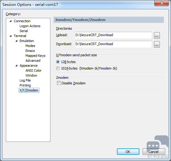

! [3 w2 {( x6 q设置包字节为128,我使用FT232作为USB转RS485的适配器,FT232的内部缓存为128字节,因此我选择Ymodem包的大小为128,不过1024我没测试

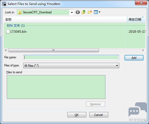

. u+ V0 `2 x) r" l5 A% v: m串口打开后,按1进入升级模式,
  I2 }4 h$ u2 J9 |
; I( V6 b/ H5 }( J/ d/ {
1 A/ g! S  I/ n7 c$ D9 i* {
. L' r, {; g) x选择要升级的文件,Add即可!
