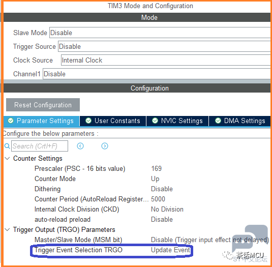

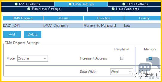

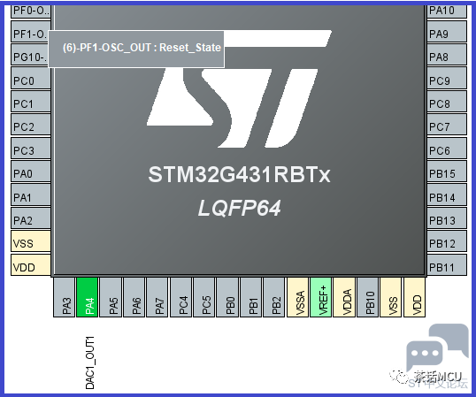

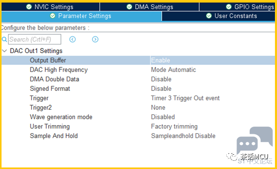

6 C/ B3 v( d, j我们先看第一种方式,即DMA请求来自DAC转换事件,定时器3触发DAC的转换。
' C6 z8 D. q( z& y" W6 A8 G- w, B( ?2 R/ H/ F' E% R8 _$ K, ~
使用CubeMx进行配置,主要配置如下:0 t! B1 k# e& x r( g% g) k

8 n: K: ?9 N& r/ J完成配置后生成初始代码,再添加下面代码即可验证测试:

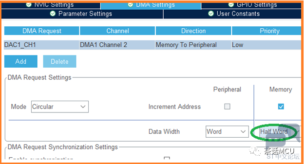

8 g, q" p; t' K: ^& g# t上面配置的DMA传输方向是从内存到外设,目的和源的访问宽度都是32位WORD. 当然也可以是内存访问宽度为16位的半字,外设访问宽度为32位字。即DMA的配置像下面这样也是可以的。) a& E# O3 {0 c1 I9 `0 X1 V
8 W. w, K1 S. O7 F3 G' G1 F
3 o! L2 ]& D7 k. {1 `# f* k% e: Y# {5 I7 [3 N, r
其它配置不动,代码稍微改动和整理下即可。参见下面代码:
4 ^6 p9 f! ~! n- p2 \6 A1 ^& s: G

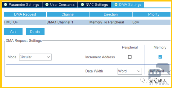

1 L: F2 J R/ i+ ]4 T第一种方式就介绍到这里,再来看看第二种实现方式,即TIMER更新事件作为DMA请求源,同时作为DAC转换触发源。
, i0 P! l3 J* j; e' K0 k0 B9 N- O% Q+ X: x9 l' V; x% D
基于CubeMx配置,主要调整下DMA配置,其它配置基本不动。+ e3 h$ Y6 P/ ]4 t8 L8 A8 Z
! G3 o& ^$ {9 V. [, V; w* P! _
& _% R4 a* ^3 w/ @$ p$ |6 O8 B
1 a0 n/ U4 m9 o& H9 Q, \
8 @$ e1 S* _, ^* b( s' f; m5 Y# {1 I主要是DMA请求事件变了,其它配置跟第一种模式基本一样。+ O9 b. u# j) E+ \# Y
5 ]! @3 U" u8 O7 t, v: F( I
配置完成后生成初始化代码,再添加下面用户代码:" y2 q/ \) M1 E9 s; |/ B X+ J

- __HAL_TIM_ENABLE_DMA(&htim3, TIM_DMA_UPDATE);
8 [+ e: E9 u) D - 9 L) F. R! E U
- __HAL_TIM_ENABLE(&htim3);
% _# y0 G4 h" t$ P4 n9 _5 Z$ j5 e/ X8 t. l
这里要提醒一点,G4系列的DAC1的数据保持寄存器可以一次放2个通道的数据,在使用DMA传输时,即使只用到1个通道,DMA对它的访问也要遵循WORD对齐,不然你可能会遇到麻烦。

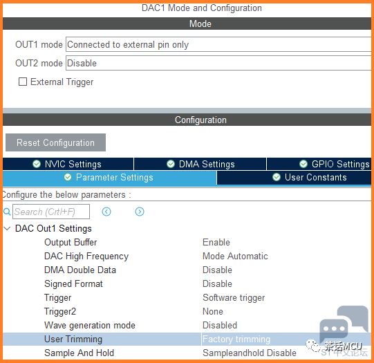

- J, _8 c( ?; _! h [' k& J如果说,我们不使用DMA做数据传输,只是手动给DAC喂数据,那如何实现上述效果呢?这时我们可以使用软件触发DAC的传输,手动给DAC的数据保持寄存器赋值,参考配置及实现代码如下:
9 A6 s v" E( T/ w" N! k9 }) r$ A* `+ P) Q: U. w" R
( h2 t. k1 C" O& O
$ t; c% J% m8 i* E7 J) t0 C2 i% ?& U' F, x) D1 l
相关用户代码如下: , h& L/ T, \# c% F& X

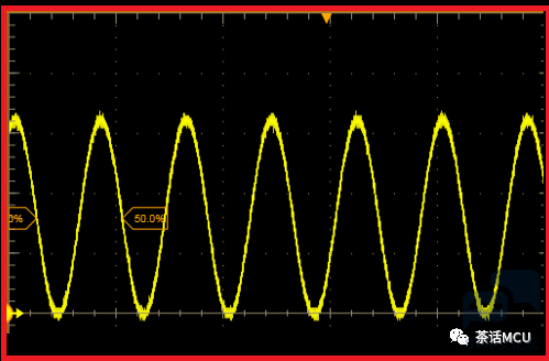

总之,不论使用哪种方式,都可以实现我们所期望的结果,即输出如下正弦波。
