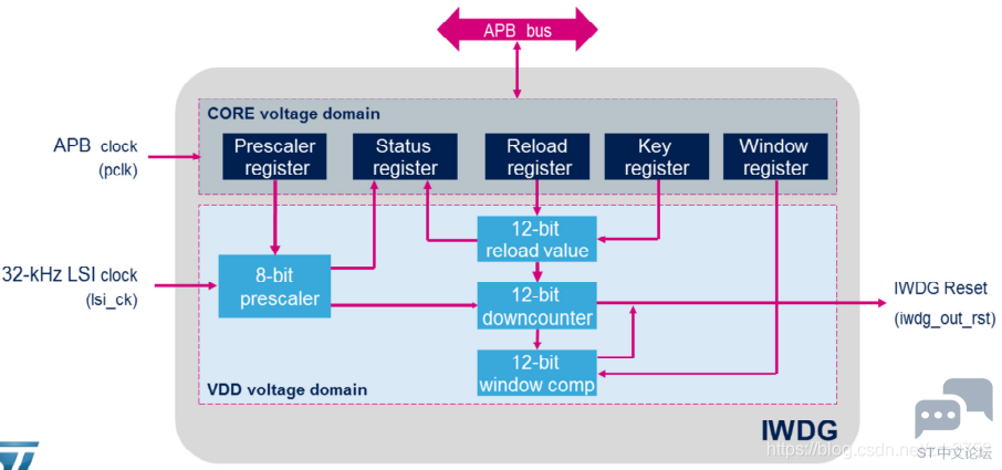

框图; o0 B+ e% I( \, w) K2 O# B
) E1 m0 M' x; k- U7 y
9 ?! O3 H9 N( L# o, X6 M& X+ G$ P
& W: u  p) w; Q, S6 a. l( ~寄存器接口位于VDD电压域中。 看门狗功能位于VDD电压域中,在停止和待机模式下仍然起作用。 1 D# A, U1 e' E" A6 o+ H
1 P. ^7 e" w, \' W- h  J通过将值0x0000 CCCC写入IWDG密钥寄存器(IWDG_KR)来启动独立看门狗时,计数器将从复位值0xFFF开始递减计数。
; W  w* g1 A  j' ]* q0 p1 X当它到达计数值(0x000)的末尾时,将产生一个复位信号(IWDG复位)。8 [) g5 D* j# [
每当将密钥值0x0000 AAAA写入IWDG密钥寄存器(IWDG_KR)时,都会将IWDG_RLR值重新装入计数器,并防止看门狗复位。5 I7 G. x: ~6 T. q. |$ O1 A+ I

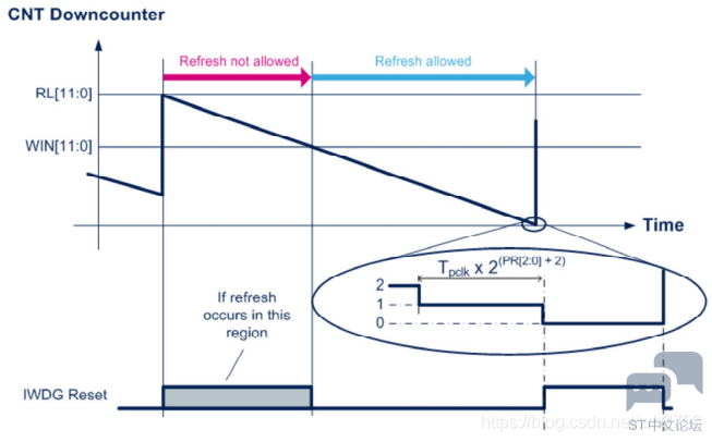

( U# \& z/ E' v) c类窗口看门狗用法
5 s. s  M6 \- D! g& D0 V通过在IWDG窗口寄存器(IWDG_WINR)中设置适当的窗口,IWDG也可以用作窗口看门狗。如果在计数器大于IWDG窗口寄存器(IWDG_WINR)中存储的值的同时执行重载操作,则将提供复位。IWDG窗口寄存器(IWDG_WINR)的默认值为0x0000 0FFF,因此如果不更新,则禁用窗口选项。窗口值一改变,就执行一次重装操作,以便将递减计数器重置为IWDG重装寄存器(IWDG_RLR)的值,并简化周期数计算以生成下一 个重装。9 \) u( k7 B8 `! w
. D+ z6 Y  `0 `& d- k( D启用窗口选项时配置IWDG

IWDG_WINR(窗口寄存器)
. |3 s0 V  r- H6 E  P. s
; k- m; f1 A' C( z5 f5 j) k
偏移地址:0x10. j: n' }7 ], v2 D! N5 e" z
+ I2 u$ A$ O5 k; ^# U" o. i: J复位值:0x0000 0FFF+ _" q+ v2 I+ F0 @- z& Z6 ]" x6 l
7 |% @# c/ I8 F7 `5 W; _9 m/ h$ z6 {  w
WIN[11:0]:可读写,为防止复位,当递减计数器的值小于窗口寄存器值且大于0x0时,必须重新装入递减计数器。IWDG状态寄存器(IWDG_SR)中的WVU位为复位后,才能更改重载值。- c' h6 {% t; ~* X  |( [

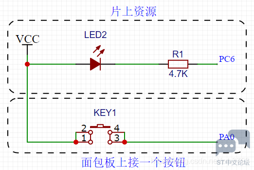

PA0引脚设置GPIO_EXTI0,GPIO mode为:"External Interrupt Mode with Rising edge trigger detection",GPIO设为Pull-down

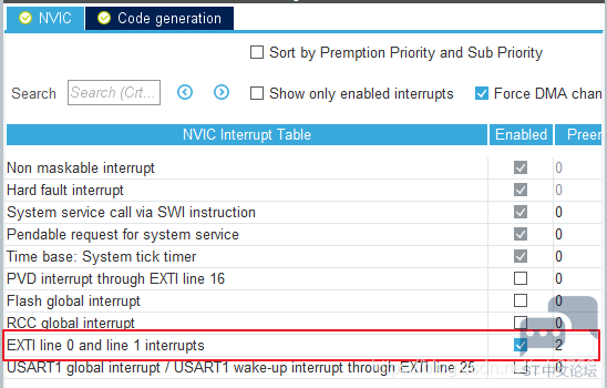

在NVIC中,勾选EXTI0外部中断使能,优先级26 m, P6 Z0 f4 B7 E6 R( C$ d6 O9 |

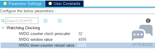

6 K2 I: ?, `! ?9 i  \; N' P+ aIWDG,勾上"Activated"使能看门狗,时钟分频系统32,向下重载计数值(down-counter reload value)4095,其他默认值
7 M2 p( C- V$ u超时时间t=4095*32/32000=4.095s9 c' B2 ]* q8 p% E. Z6 g0 N" x

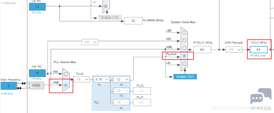

配置时钟树8 h' V9 t# E) ?6 R" l4 u- c7 b6 {

IWDG窗口寄存器
: Y! j- }) J& K9 R0 T. Q通过设置这个寄存器,让IWDG也有类似窗口看门狗的功能,当递减计数器的值小于窗口寄存器值且大于0x0时才能更新IWDG_RLR的值,在范围之外更新计数器引起芯片重启。
1 h, m( w( X2 J8 K8 `; R7 q3 z% A, e! N/ _
: G; g# n1 B& Q5 S& F9 T$ L

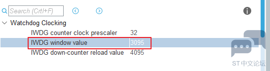

' P  b* C; y2 L, e6 k6 I+ J保持前面工程设置不变,修改window value的值为3095,意思是1秒之后,3.095秒之内喂狗就不会引起重启5 Q+ R6 ^3 w* T
8 `. e) G% C- q5 e7 u) I
, k. z9 \& D+ E" n% @
- Z) W/ ~4 r; _: J
生成代码。编译烧录芯片就可* L( d) h2 i! [1 ^! F) k# }
