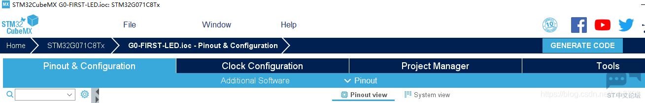

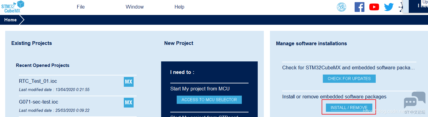

CubeMX设置 F3 r/ ^$ y) Z3 v 1、在官网下载安装包安装( G# y* j" K0 S* S) D/ Z2 X 2、一开始没有对应芯片的固件包,先下载安装。点击"Help—Manage embedded software packages",找到对应的芯片型号等待下载完成; " W0 {% _3 X% O5 \ 如果在线安装太慢,可以先下载固件包到电脑,然后导入固件包。 R) A8 {0 d, |' N3 [ 固件包下载地址:链接地址。在"Manage embedded software packages"下方点击"Form local..."安装。% l& j% g' ~! |( ?" C # X1 n* s# i: }* c 或者在主界面点击(INSTALL/REMOVE)安装本地固件包。, ]" b2 e) Q7 ~/ V) N

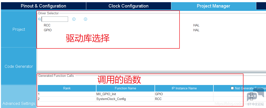

3、在New Project 中选择"Start My project from MCU"(非官方的开发板)找对应的芯片,或者"Start My project frome STBoard"(对应官方的开发板型号),软件就会自动创建工程。( ]$ Z. V: d6 n! x6 u CubeMX界面认识' }" V! w$ S$ C4 q3 Q, G

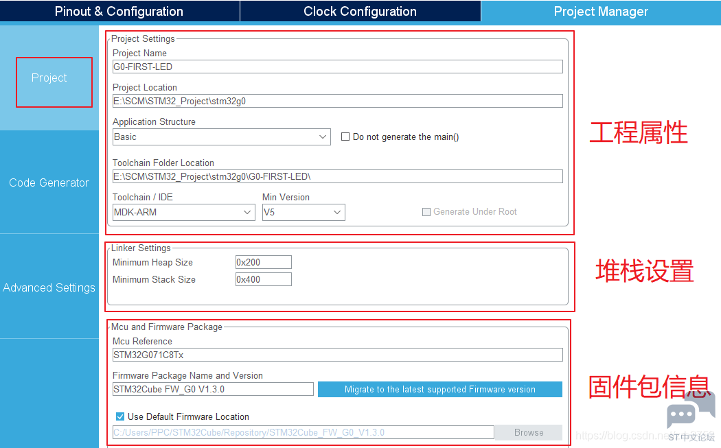

7 C2 h& L; h7 I; y( l* P Pinout&Configuration:用于引脚功能设置,使芯片有特定的功能。(之后会慢慢讲解)2 t" _9 F) A4 d; ~) ? Clock Configuration:时钟树设置。(之后会慢慢讲解) 1 X& ~! P% H* r7 M5 L5 ]! t% d Project Manger:用于工程项目设置,输出代码设置。4 S* o& C0 t2 u! A6 q 8 r- ^2 r1 v1 P# P7 [ Tools:用于电源管理。0 [! k% Y% b* n8 t& U 6 s) B. p# I" n4 |0 w0 D: x 上面“GENERATE CODE”用于生产代码工程。 我们来讲一下"Project Manger"里面的一些设置 CubeMX的Project Manager工程管理器包含:Project(工程管理)、 Code Generator(代码生成)、 Advanced Settings(高级设置)三部分内容。6 d4 b2 p" o' [/ @ Project(工程管理)$ O% `( i6 s* t4 u' d& p f% ^8 j$ e. k
0 g) g+ \6 Z/ v- f2 y2 @4 {1 | Project Name:工程名称7 Q/ C8 o6 c& u$ W Project Location:工程存放路径 Application Struture:应用程序结构 Basic:是基础的结构,一般不包含中间件(RTOS、文件系统、USB设备等)。 Advanced:相反就是包含中间件,一般针对相对复杂一点的工程。1 S) L4 W Z1 w) C+ x8 z6 y ' N4 X/ s2 U, w( {2 { Toolchain Folder Location:工具链文件夹路径+ v/ V" x& m8 y Toolchain/IDE:工具链/开发环境选择! I4 e$ ~! ^4 m; g# n, B3 v 安装自己实际IDE环境来选择,我这里用的MDK-ARM,版本是V5。后面的笔记也是用这个环境(除非用说明)。 : E, `1 k+ {2 D) T 堆栈设置:Heap堆为0x200,Stack栈为0x400 MCU参考型号! u8 _* z9 H( m L% `; F9 H 固件包名称与版本' D, H K: D1 |$ Q6 v 如你创建了工程后,更新到了最新的固件包。旧工程还是用旧固件包,系统就会提示你"Migrate to the latest supported Fimware version"("迁移到支持的最新固件版本")。 使用默认固件包7 f5 t- G: W. y. t ! w. I" }0 P7 N, N+ ~ Code Generator(代码生成)

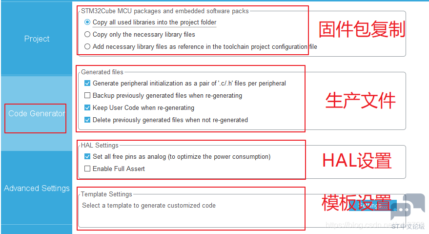

Copy all used libraries into the project folder 将所有使用过的库复制到项目文件夹中。 Copy only the necessary library files 只复制必要的库文件。( r( b `( ?0 U1 T( _9 J7 V 这个相比上一个减少了很多文件。比如你没有使用CAN、SPI...等外设,就不会拷贝相关库文件到你工程下。 ) V2 \! E$ o/ X4 T! U) c3 m Add necessary library files as reference in the toolchain project configuration file 在工具链项目配置文件中添加必要的库文件作为参考 Generate peripheral initialization as a pair of'.c/.h' files per peripheral 每个外设生成独立的'.c/.h'文件 不勾:所有初始化代码都生成在main.c) n$ @( |/ H* i' c- { 勾选:初始化代码生成在对应的外设文件。 如UART初始化代码生成在uart.c中。 Backup previously generated files when re-generating 在重新生成时备份以前生成的文件 重新生成代码时,会在相关目录中生成一个Backup文件夹,将之前源文件拷贝到其中。 " D6 I: [: v6 g4 V7 A5 t: \ Keep User Code when re-generating 在重新生成时保留用户代码 比如:我在main.c中添加了一段代码,重新生成时,会在main.c中保留你之前自己添加的这段代码。2 ]+ ^0 r2 s3 W5 A4 q2 P9 n $ d' E! s7 E) q- z 注意:前提是这段代码写在规定的位置。也就是BEGIN和END之间。否则同样会删除。, ~7 l- o/ }% J6 R2 R Delete previously generated files when not re-generated 删除以前生成,但现在没有生成的文件 比如:之前生成了spi.c,现在重新配置没有spi.c,则会删除之前的spi.c文件。 Set all free pins as analog (to optimize the power consumption) 将所有空闲引脚设置为模拟(以优化功耗) 这个做低功耗产品时这个选项有必要勾选。# f( m- _! \ D) l w% t. |7 v2 u ) p3 W0 o& Q ]/ } Enable Full Assert 使能所有断言 Select a template to generate customized code 选择一个模板来生成自定义代码 (还没用过这功能) & T7 O! W/ F9 h3 g2 L Advanced Settings(高级设置)1 @3 u0 y# L0 T5 [% B% d) h6 n% W
HAL库类似标准库,LL库更接近寄存器操作。有部分芯片没有LL库。( M: l4 }- q- } 0 B0 `0 F! e' B5 K, z Not Generate Function Call不生成函数调用 也就是你代码不调用对应初始化函数。 1 U- h8 C7 X3 ` 比如:你GPIO项勾选Not Generate Function Call,你main.c函数中就不会调用MX_GPIO_Init这个函数。: l+ \* }+ `* s" G5 V/ @2 T/ l ) w; }3 |* I0 z) S8 q, O5 j0 ?+ y& R% X Viility (Static)可见性(静态) 这个就是初始化代码声明为static。# q6 {( G/ g* w; J- r$ I7 w+ I7 _ 提示:: b& k9 ~9 o; V$ K5 E - ^) H% `- z# }9 P A.有些选项是是默认值,不能修改。如SystemClock_Config配置不声明为ststic. B.使用static是配合上面Code Generator代码生成章节中Generated files生成文件使用。如果都生成.c .h独立文件了,就不会生成static了。2 K0 l ?- [% F, k- I" _ MDK-ARM软件安装 好了,我们先回到MDK-ARM软件的安装。 KEIL是公司的名称,有时候也指KEIL公司的所有软件开发工具,目前2005年Keil由ARM公司收购,成为ARM的公司之一。4 W) V; p) k5 |1 V' T ' K0 e! g. {4 {& }/ P! I1 } uVision是KEIL公司开发的一个集成开发环境(IDE),目前最新的版本是uVision5。 6 J) g! O# n3 t; r7 b+ b MDK(Microcontroller Development Kit),也称MDK-ARM、KEIL MDK、RealView MDK、KEIL For ARM,都是同一个东西。ARM公司现在统一使用MDK-ARM的称呼,MDK的设备数据库中有很多厂商的芯片,是专为微控制器开发的工具。 1、安装MDK-ARM软件,下载链接;* g- ~7 W: y7 D+ ]' x9 v z3 u 2、未输入许可软件为Lite版本,代码大小限制32Kb; s. o0 G; i& H7 y# ?! U 3、下载MDK上的芯片固件包(DFP),最新版本包链接地址。不过下载速度很慢。找其他人共享在网盘的包也是可以的,下载到电脑后,直接双击打开就会安装固件包。 2 p' I8 M8 D! o* Y: D% a1 F ST-LINK设置; s0 G8 g1 x" d; I: e" m. Z1 A 将st-link接入电脑usb,安装驱动。! H6 L; r2 P: L9 T: E2 b 在mdk软件中,点击魔术棒工具"Options for Target", 在"Debug"选项卡中,选择"ST-Link Debugger",在点击右边的setting

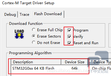

* V( G) }4 w: X, J' z 4.弹出的框中,选择"Flash Download".把右边三个勾勾上,下面的芯片目标选择正确,前提是要安装了芯片的固件包才行。(打开cubemx生产的工程,芯片一般都是选择正确)。最后点击确认。
0 @) N1 D; Q# F. N+ H 最后我们的开发环境已经搭建好了。 7 |0 k; u! v- V( c7 x |
