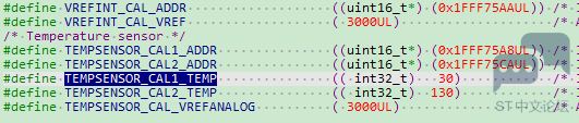

  1. 计算公式2 {2 w/ O( Y) F- |( ~
  2. 温度= ((TS_ADC_DATA - TS_CAL1)) * ( TS_CAL2_TEMP - TS_CAL1_TEMP))  / ( TS_CAL2 - TS_CAL1) + TS_CAL1_TEMP
5 J9 _' O: N. x% }9 L其中:+ L0 y% j, y% r& j! M9 E2 c
TS_ADC_DATA =温度传感器通过ADC测量的原始数据
$ Q7 B; L3 ]1 h+ TAvg_Slope = (TS_CAL2 - TS_CAL1) / ( TS_CAL2_TEMP - TS_CAL1_TEMP) = 2.5(数据手册有)3 F( c1 V  ]( w% E. j1 A6 N
, X% x- @/ D; K7 z" [TS_CAL1 =等效在温度的TS_ADC_DATA(ADC转换的AD数值)
  T6 y. E" J" g) I  QTEMP_DEGC_CAL1(出厂校准)
3 C0 V0 ]5 E9 O- ~TS_CAL2 =等效在温度的TS_ADC_DATA* h8 t9 b! S! R9 p8 M- ~+ |- F
TEMP_DEGC_CAL2(工厂校准)
1 F/ p( q/ a/ [+ k2 ~) C, ~) d8 Y# D1 c( k3 B) v
. T4 f* y' G$ ^" g; b2 i1 B3 r
9 B3 L6 F0 }: i! [! m) @; j所以上面的公式为) z$ ~7 m5 _; M2 }3 Z- H3 ^' N  s
4 ^9 O7 O( H% F/ F$ s( }3 E/ R
  1. 温度=(TS_ADC_DATA - TS_CAL1)*(1/2.5)+TS_CAL1_TEMP0 s/ g2 ^  n/ u1 X2 l* ]4 D8 R* X
  2. ! h3 k, p4 T. b
  3.        =(TS_ADC_DATA - TS_CAL1)*(1/2.5)+30
  1.    上面说
    1 d$ b2 i9 t3 J5 v0 q
  2.    TS_ADC_DATA =温度传感器通过ADC测量的原始数据
    ! s. T" l5 b6 ?, K5 Z
  3.    (也就是芯片出厂时原始AD值,比如12位AD,1.43v对应1774AD值)
    0 [" Q6 z. q4 w% x
  4.    (4095/3.3)*1.43 = 1774(AD值); j( H" o8 c& d. w( R7 m6 L. p
  5.    (2.5V对应1774,这是芯片内部电阻分压读的AD值对应1.43V,这里不做解释)
8 g; R! n7 \: c- }4 w' a
, r0 `, K7 D) P) LTS_CAL1 =等效在温度的TS_ADC_DATA(ADC转换的AD数值)
& ]7 D6 ^: E# `4 xTS_CAL1就是为自己捕抓到的当前AD值  V' W  x2 O2 w% n
% I# \/ I) C1 K5 ^; c8 Z$ d2 [所以最终温度式子为:
4 p. q( O* K3 M+ x2 ^5 Q4 s
5 m7 a# r8 b# s- }
  1. 温度=(TS_ADC_DATA - TS_CAL1)*(1/2.5)+30
    - E( X4 P# Q! Q$ {
  2.    = (1774 - 当前温度捕抓到的AD值)*(1/2.5)+30
    9 i" t, m' r2 o( m$ J% c5 Z7 r
  3.    =(1774 - g_stADC.uiADTemp)*(1/2.5)+302 _% F$ ^# g, C$ u
  4.    注: g_stADC.uiADTemp为你捕抓到的当前温度的AD值
