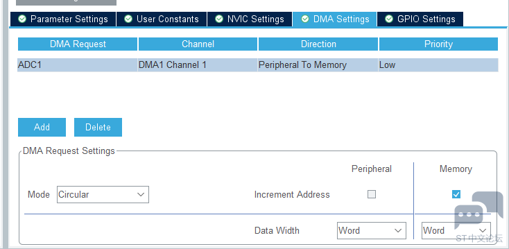

使用cubemx配置ADC+DMA,DMA使用circular模式,启动ADC:HAL_ADC_Start_DMA(&hadc1,ADCvalue,NUM);
当ADCvalue满时,调用中断回调函数,我在中断回调函数中,把ADCvalue数据复制到另一个数组recv_buff中
void HAL_ADC_ConvCpltCallback(ADC_HandleTypeDef *hadc)
        recvbuf(ADCvalue, recv_buff,  sizeof(ADCvalue),  sizeof(recv_buff));
在回调函数中ADCvalue是否还在更新,还是等执行完recvbuf(ADCvalue, recv_buff,  sizeof(ADCvalue),  sizeof(recv_buff));再更新ADCvalue。

不知你的ADC这边是如何配置的,是否配合数据处理做周期性的触发还是连续不断的触发转换。你的DMA传输完成中断自然是发生一批数据的传输,
如果在回调函数里做数据处理时,ADC还是在不停转换的话,相应数据是会被DMA修改的。如果不希望这样,你要保证一轮数据传输
完毕后未处理完之前不要触发ADC转换了。

假定楼主使能的DMA完成中断并且ADC为连续模式,那么在完成中断里调用这个回调函数,在这个调用前没有出错或没有去关闭DMA和ADC,那么这个回调函数与外设操作没有关系,这是ADC继续转换,DMA接着再搬运转换结果。
楼主可以计算并观测一组的数据时间反向验证。在回调函数里加一点延迟看看~~

我是用的连续不断触发,是否能使用半传回调函数HAL_ADC_ConvHalfCpltCallback和全传回调函数HAL_ADC_ConvCpltCallback做双缓冲,实时的处理ADC采集的数据
