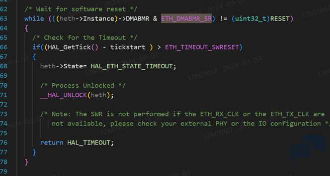

stm32arm+KSZ8041NL1实现网口功能,同一套程序移植到另一块板卡就ping不通了,两套板卡arm和phy芯片部分连接是一样的。单步调试发现两个问题: 1)经常在初始化的时候卡在ETH_DMABMR.SR软件复位后不自动恢复,导致超时。往往重新上下电几次就好了,非常不稳定; 2)不触发dma接收中断。示波器量过ETH_RXD管脚上面都有波形,dma接收和中断设置都正常设置和打开,ETH_MAC和DMA寄存器也没发现问题,但就是不进中断。可以正常发送arp数据出来,MAC的loop模式是可以触发中断的;

那个复位没法正常完成,不妨先确认下电源或硬件连接方面有没有问题,主要是PHY跟STM32的连接;
再就是时钟方面,看看PHY芯片或STM32的时钟源是否稳定,频率是否正确。
你现在没法触发dma接收中断,不排除还有其它配置问题。

感谢回复。电源检查过是正常的,arm的时钟外接25M晶振,频率正常,幅值略低但和正常的板卡对比了一样。phy自动协商后是10M,TXD和RXD的时钟都是2.5M,也是正常的
