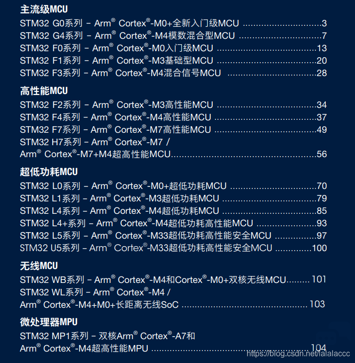

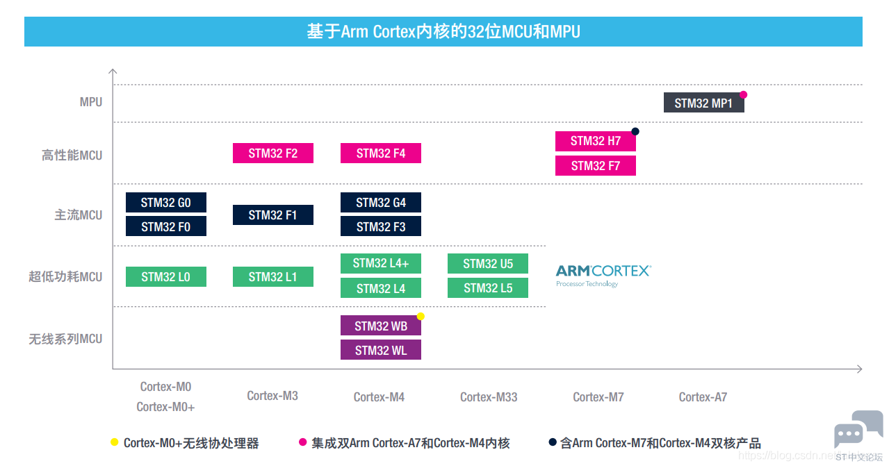

L系列:主打低功耗+ l7 y+ X  r4 _" ^
STM32L系列与ARM内核对应关系:
3 t# u0 O9 O) ?4 K& p" D7 t$ f+ F& ~
STM32L0系列 – ARM Cortex-M0+
2 W: ?2 ^' m% U% C  h4 S$ ESTM32L1系列 – ARM Cortex-M3 (L1对应M3)
6 E" w% v5 i) F8 FSTM32L4系列 – ARM Cortex-M4$ s* r; S6 p2 |

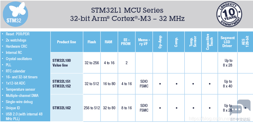

L1系列. e! C" ]% E& y4 R
1.STM32L1系列
( S9 B4 m) s! v* i该系列包含4款不同的型号:5 A0 @6 s) y+ K: x& A
STM32L100超值型
3 `' h. G$ m. }7 TSTM32L1511 B  @( t4 r, K; g
STM32L152(LCD)
. Q( i1 d1 p9 M: K) oSTM32L162(LCD和AES-128)$ h# l2 p! K& F$ ~0 o7 k6 W& Z6 N
( c  s+ b; s  Q6 c8 {# o2 o
2.功耗:
$ T2 V7 p( ~9 H* p8 O  b7 U超低功耗模式:280 nA,具有备份寄存器(3个唤醒引脚)+ D8 j& W- \( {: O7 E
超低功耗模式 + RTC:900 nA,具有备份寄存器(3个唤醒引脚)
7 E. V4 a  V8 u$ H- y低功耗运行模式:低至9 μA
0 Y% _" |7 F  m( v) ?: s4 x2 S动态运行模式:低至177 μA/MHz
3 y3 u5 d2 l7 A" T3 W  y2 c  H( M! H7 G2 }3 Z' |) ~' Z
$ Z6 e2 _4 z' P! x1 W# {9 V  G4 i! j
0 ]$ F" h) ]  I6 q1 z" L* I1 Z– STM32L100:
( \+ V2 O8 v% g) N9 ^8 A48引脚 or 64引脚
' @3 r4 f2 B# l, u实时时钟
% B% x' h( p4 f2 c* [' R16位定时器
: n  v/ ^, ]; K9 t5 Q  g8 w  D通信接口(SPI、I²C、USART、USB)
: p- W! L. w% z+ |1个12位ADC  d1 M8 D8 D+ k$ q: O
LCD驱动器(8x28段)。# r4 H$ m& V4 [3 U9 H( [3 U
0 a8 c4 a- f4 U– STM32L151/152 (152有8x40段LCD驱动器):  h9 z+ s7 @( S0 z
48~144引脚1 }" t, C1 p2 K" O9 ^7 v" D4 R
内部运放2~3
  K0 f$ y$ h- ]# q1 g. O1 K  p' _* k& J( o* ~5 r9 o* n
– STM32L162(支持AES 128位硬件加密):
" t1 t# J4 J/ G同152类似0 A& B. j: ~# k1 _
64~144引脚

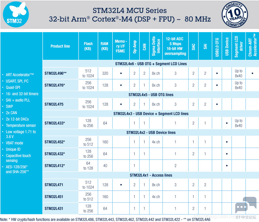

L4系列
) t6 U7 w3 Z7 y/ G, N: ~2 _# _1.STM32L4系列1 l4 K2 e0 ~: G
该系列包含4款不同的型号:, }) P) G! s2 S
$ M2 J! A" d; O! C$ aSTM32L4x1(基本型),9 c  J  D8 f: n4 [7 U$ k" F- S, x
STM32L4x2(USB),. n+ I6 e$ d0 F2 A# _
STM32L4x3(USB, LCD),7 b& \  J& \8 L# P4 ?+ M6 j
STM32L4x5(USB OTG)
4 \' [3 _6 _' V9 ]7 j% a( GSTM32L4x6(USB OTG, LCD)
- G- ~8 ?+ `4 A( d即基本型+USB、USB OTG、LCD组合) f$ T4 X/ }5 }3 F2 R. L

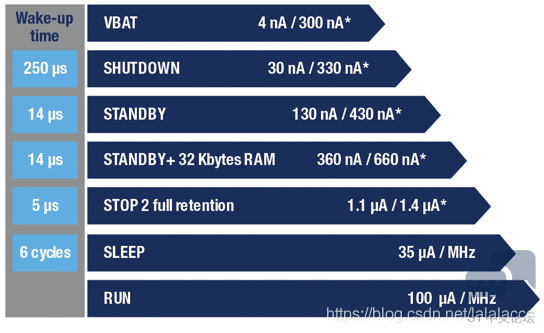

0 }: P/ y9 e8 [4 A2.功耗: v. c4 Y- h/ [- M* A: G( J- u/ p/ Q
超低功耗模式:8 nA(L1 :280nA)) d; C- a0 s! i# O: [
超低功耗模式 + RTC:200 nA,(L1 :900nA)9 k) V% b. Z( w& y
超低功耗模式 + 8 KB RAM:195 nA
- w, ~% T) k* O7 x( H超低功耗模式 + 8 KB RAM + RTC:340 nA4 C; o" Y. w/ Q* F* c! @% \
动态运行模式:低至28 μA/MHz
  q4 X& i% G: `/ h2 I' z: D唤醒时间:5 μs
2 [9 e: b$ E6 B2 X  l
) w0 p: |: y, K3 b! P3 @$ o
/ Y8 [! O& V& z6 |9 p5 `
# z% Z( E. E9 U3.特色; G: a9 o  W% p' N) i0 B" f* }# m
  ?% J! S- m& v4 k7 h4 H( F+ \- E. |16位ADC" C" F! i0 X" L9 A' T4 b# w0 y3 t0 E. g
内部运放
