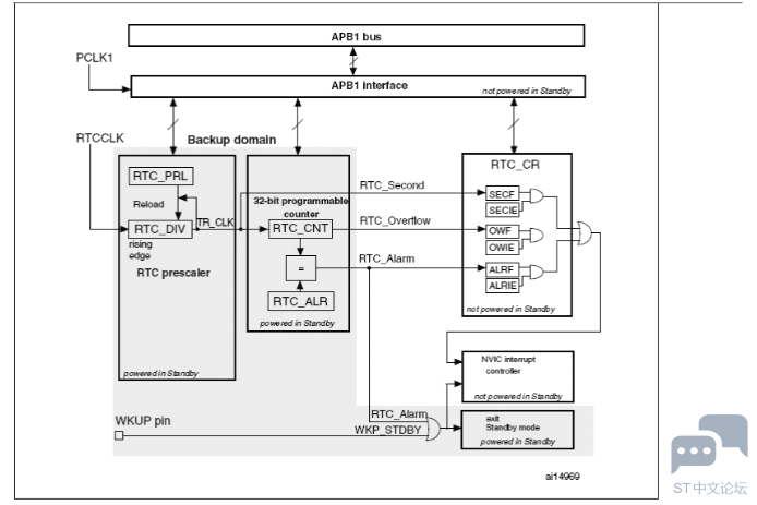

  由一组可编程计数器组成,分成两个模块。第一个模块是RTC的预分频模块,它可编程产生最长为1秒的RTC时间基准TR_CLK。RTC的预分频模块包含了一个20位的可编程分频器(RTC)TR_CLK 周期中RTC产生一个中断(秒中断)。第二个模块是一个32位的可编程计数器,可被初始化为当前的系统时间。系统时间按TR_CLK周期累加并与存储在RTC_ALR寄存器中的可编程时间相比较,如果RTC_CR控制寄存器中设置了相应允许位,比较匹配时,将产生一个闹钟中断。

  下面讲解下配置整体过程:
   第一步: 通过设置寄存器 RCC_APB1ENR 的 PWREN 和 BKPEN 位来打开电源和后备接口的时钟
  `8 g2 i, a* L: i( B3 ^   调用库函数:
    RCC_APB1PeriphClockCmd (RCC_APB1Periph_PWR | RCC_APB1Periph_BKP,ENABLE );
   第二步:电源控制寄存器(PWR_CR) 的 DBP 位来使能对后备寄存器和 RTC 的访问
   调用库函数:
    PWR_BackupAccessCmd(ENABLE );
   第三步:初始化复位 BKP 寄存器
   调用库函数:
   BKP_DeInit ();

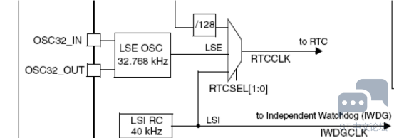

   第四步:设置 RTCCLK,如下图:
1 y2 f: u; x+ j: D' o! a7 `5 T
   我们需要将 RTCCLK 设置为 LSE OSC  这个 32.768KHZ 的晶振。
   调用的库函数:
% k- t- p0 K0 j4 ?0 T9 L
   RCC_LSEConfig (RCC_LSE_ON);
   While(!RCC_GetFlagStatus (RCC_FLAG_HSERDY));//设置后需要等待启动
+ o7 C, J, M6 g0 b+ U' |5 X
   第五步:将 RTC 输入时钟 选择为 LSE 时钟输入并使能 RTC,等待 RTC 和 APB 时钟同步
   调用库函数:
   RCC_RTCCLKConfig (RCC_RTCCLKSource_LSE);//选择 LSE 为 RTC 设备的时钟
   RCC_RTCCLKCmd (ENABLE );//使能
   RTC RTC_WaitForSynchro();//等待同步
