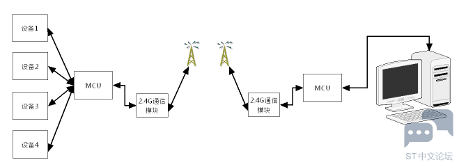

前言
一般进行远程监控时,2.4G无线通信是充当远程数据传输的一种方法。这时就需要在现场部分具备无线数据发送装置,而在上位机部分由于一般只有串口,所以将采集到的数据送到电脑里又要在上位机端设计一个数据接收的适配器。这里基于stm32分别设计了现场部分和适配器部分,这里只是基本通信功能实现的讲解,一些复杂的技术比如加密、可靠等要根据具体的应用来设计~
" f4 S4 I( S' s! n2 i4 Y, p5 [
: `' U$ j' x" H" s6 ]
总体说明

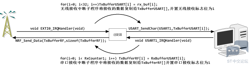

这里采用stm32作为MCU,采用nRF24L01作为2.4G通信模块。其中适配器中仅仅采用了USART和NRF24L01两个主要部分,负责将下位机通过2.4G发送过来的数据通过串口发送给上位机,或者将上位机的通过串口传来的数据通过2.4G发送给下位机来实现远程监控(没有采用uc-os操作系统,也没有界面,要用串口和上位机相连);其中下位机比较复杂,因为一般下位机是一个集成的系统,包括从各种传感器收集数据、向各种类型的驱动电路发送控制命令、将数据输给打印机或显示器、和无线通信或有线通信设备进行互相通信来实现数据传输等,这里的下位机比较简单:采用uc-os实时操作系统+uc-gui负责界面显示,外接7寸TFT液晶显示屏,和适配器类似也包括USART和NRF24L01通信部分,但是因为有了操作系统和可视化交互界面,所以也有点不同,接下来开始介绍。
适配器部分
这里介绍的流程是以main函数为基准,广度拓宽知识点,最后main函数说完,整个工程的细节也就大致能了解了~

第4行RCC初始化主要是系统时钟和外设时钟配置,这里注意要使能RCC_APB2Periph_USART1,当时忘了使能这个结果串口出现异常,我还以为是初始化和中断向量什么的弄错了呢,浪费了很长时间。

第7行中断向量初始化设置,主要是设置串口接收中断和NRF24L01中断的,这样设置好了之后当串口中断被触发时其对应的中断子程序将被执行(这个科班的大概都知道这里就不多说了),所以我们就要在stm32f10x_it.c里实现他们各自的中断子程序了(这个一会再详细介绍,咱们先把整个框架了解下)。另外说一句,这里的的优先级组将影响主优先级和子优先级数量具体请参考stm32f10X_的固件库的NVIC.

接下来进入while循环,不断进行监听看是否有串口接收标志位置1或者无线模块接收标志位置1,如果有表明相应的有数据从该通道传送过来。当是从串口传来的数据表明数据是从上位机发送来的数据,并且想把该数据通过2.4G发送出去,所以这里调用:NRF_Send_Data(TxBufferRF,sizeof(TxBufferRF));将数据发送出去;当数据是从2.4G通道中传过来的,表明数据是从下位机传送过来的想给上位机,于是调用串口发送函数将数据发送给上位机:USART_SendChar(USART1,TxBufferUSART);

看了上图适配器端的数据交换过程就明白了串口中断和无线中断大致要干的事了,这里我就不多介绍,看看下面的代码就明白了(在stm32f10x_it.c中),要再次提醒的是无论是串口还是无线其接收都是采用中断,而发送采用循环直接发送,他们的中断和中断向量有关并要在stm32f10x_it.c里实现相应的中断子程序~
  1. 1 /******************************************************************************// Q3 B) g# i" v& H/ U6 w; X
  2. 2 /*            STM32F10x Peripherals Interrupt Handlers                        */7 v: c1 l0 }+ ^! X" f
  3. 3 /******************************************************************************/: N, ~: p% e: p
  4. 4 & ?2 l4 B( U: d; G0 M, J2 D
  5. 5 /**
    " A5 S5 r. p, @* W, k9 F+ v
  6. 6   * @brief  This function handles USART1 global interrupt request.
    # w: p- ]# M5 ^( g' Q
  7. 7   * @param  None, f2 w7 F1 x2 u6 h0 Z
  8. 8   * @retval : None
    6 a& o; e3 m3 ?
  9. 9   */
    7 h/ Q, T3 e; Y+ }+ k
  10. 10 void USART1_IRQHandler(void)      //串口1 中断服务程序
    4 v2 D! N1 d0 o% \6 [: \" q
  11. 11 {' S! B$ C3 V; k; o. R' t
  12. 12   unsigned int i;
    8 u' _) F' a9 v) ~0 z% B
  13. 13   if(USART_GetITStatus(USART1, USART_IT_RXNE) != RESET)       //判断读寄存器是否非空& v( B' ]$ q$ Z, R
  14. 14   {
    ( L0 t8 w3 @* O4 X1 f
  15. 15
    1 }! o/ M) l. o
  16. 16     RxBufferUSART[RxCounter1++] = USART_ReceiveData(USART1);   //将读寄存器的数据缓存到接收缓冲区里
    1 R# r2 L& |# ?( O1 U! `( f6 H1 o
  17. 17     6 y5 s$ d, |3 c' y
  18. 18     if(RxBufferUSART[RxCounter1-2]==0x0d&&RxBufferUSART[RxCounter1-1]==0x0a)     //判断结束标志是否是0x0d 0x0a
    # d3 O* x: L/ s( h1 p
  19. 19     {
    ' _1 ]* S& d  R
  20. 20       for(i=0; i< RxCounter1; i++) TxBufferRF[i] = RxBufferUSART[i];          //将接收缓冲器的数据转到发送缓冲区,准备转发
    % I9 N& j4 A- ^
  21. 21       usart_rec_flag=1;                                                             //接收成功标志
    : B* R- Q4 B8 Q5 M' r( C% e& h
  22. 22       TxBufferRF[RxCounter1]=0;                                             //发送缓冲区结束符
    $ ?; v, ?1 ~$ R3 a/ {
  23. 23       TxCounter1=RxCounter1;
    # f: G0 @6 [3 c" x$ }
  24. 24       RxCounter1=0;
    , ^. I( W5 U) Q0 m2 M
  25. 25     }) M. @9 i( P  C; m
  26. 26   }
    4 G4 ]0 c+ t% T5 T
  27. 27   ( r6 A/ r. M+ |1 j% H
  28. 28   if(USART_GetITStatus(USART1, USART_IT_TXE) != RESET)                   //这段是为了避免STM32 USART 第一个字节发不出去的BUG 7 G; `! X% V+ m8 v/ Y) \4 d8 Z
  29. 29   {
    * u! X& N. Z' Q* w+ J
  30. 30      USART_ITConfig(USART1, USART_IT_TXE, DISABLE);                         //禁止发缓冲器空中断,
    3 Z  e" h2 }- S1 G! e; E
  31. 31   }    8 \" @/ O1 J/ E) T2 e1 L' w! T
  32. 32 }
    ; B* @6 t  \- }7 y) b8 H
  33. 33 /*******************************************************************************, W. E4 C  U8 l" T4 k/ V' ?; S9 u
  34. 34 * Function Name  : EXTI0 中断函数8 |9 m* y* h: B5 U. Z( o8 a! X
  35. 35 * Description    : NRF24L01中断服务程序
    1 q0 q9 A, F" Y3 Q5 b7 h
  36. 36 * Input          : None9 ^6 P/ d8 e. Y5 N0 z. R! C
  37. 37 * Output         : None
    9 H- E5 f3 [$ i9 c+ _- s* H( B
  38. 38 * Return         : None
    9 @3 {/ k6 {; Q% s
  39. 39 *******************************************************************************/
    9 b7 ^( ?/ z8 M3 J2 _3 ^9 \3 ^: y
  40. 40 void EXTI0_IRQHandler(void){% J, ^- ~# \6 j1 a9 D8 r+ s3 K
  41. 41     u8 i=0;. l  y6 i, a7 `. r, f
  42. 42      u8 status;    % M* i) y/ \& e( _( W% P' Y
  43. 43     if(EXTI_GetITStatus(EXTI_Line0) != RESET)            //判断是否产生了EXTI0中断% ]! }1 ~& P# ~* I: Q4 ^, _
  44. 44       {
    8 U9 R6 j' D/ S3 \7 d4 ~& w
  45. 45         if(GPIO_ReadInputDataBit(GPIOA,GPIO_Pin_0)==0){ //判断是否是PA0线变低            ! M2 g( Y) T# @8 ?, ^/ @
  46. 46             status=SPI_Read(READ_REG1+STATUS);            // 读取状态寄存其来判断数据接收状况    ! g$ O) k4 D! {% J! x, s% ?3 F
  47. 47             if(status & 0x40)                            // 判断是否接收到数据                   4 h+ [2 k  z! m
  48. 48             {
    & o8 I* G! z/ z- c( s+ t
  49. 49                 //GPIO_ResetBits(GPIOB, GPIO_Pin_5);   7 L8 I* [/ U6 C* ^1 V9 h) w5 g3 ?
  50. 50                  SPI_Read_Buf(RD_RX_PLOAD,rx_buf,TX_PLOAD_WIDTH);  //从接收缓冲区里读出数据
    ' e( ~8 u# s1 g, a/ k$ m+ [4 t
  51. 51                 for(i=0; i<32; i++)TxBufferUSART[i] = rx_buf[i];  //向USB 端点1的缓冲区里放置数据      ( V! R+ G) }! a4 x
  52. 52                 rf_rec_flag=1;: K( V0 y3 v; o' t
  53. 53             }7 f" `$ _0 m4 E6 f! t* h3 A4 J$ f
  54. 54             else if((status &0x10)>0){                     //发射达到最大复发次数                1 d) Q( ~# g2 C0 q: k
  55. 55                 SPI_RW_Reg(0xe1,0);                          //清除发送缓冲区
    " v6 G( Z6 @" n7 q
  56. 56                 RX_Mode();                                 //进入接收模式
    4 y$ w2 A; }% T) A& k
  57. 57             }1 h; V( }) B5 ]! G- e
  58. 58             else if((status &0x20)>0){                     //发射后收到应答 2 X% O" j6 r& h$ c9 n
  59. 59                 GPIO_SetBits(GPIOB, GPIO_Pin_5);   2 x# V% e4 `$ ~+ ]1 O
  60. 60                 SPI_RW_Reg(0xe1,0);                         //清除发送缓冲区
    : p) W; o" q6 @. _5 y
  61. 61                 RX_Mode();                                 //进入接收模式
    + Y, P& M2 @) o" l% Z! w
  62. 62             }
    " t0 C; p% _+ i( t: q) Q7 c0 }
  63. 63             SPI_RW_Reg(WRITE_REG1+STATUS, status);         //清除07寄存器标志
    2 [" Q$ s2 h' Y7 Y
  64. 64         }        7 N' f: U9 u( Z9 A' c& c/ r/ D: _
  65. 65         EXTI_ClearITPendingBit(EXTI_Line0);             //清除EXTI0上的中断标志              8 b, c$ r) K" m4 t* K
  66. 66     }
    - l% s" j. m( p6 E& G
  67. 67 }
% C0 V% D& b0 W% V9 b3 |

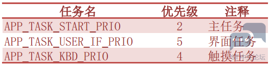

上面说过一般具有远程通信能力的嵌入式系统其下位机部分往往要干很多事,这里我们采用stm32作为MCU并搭载uc-OS实时操作系统负责任务调度,同时采用7寸TFT彩屏和uc-GUI设计可视化人机交互界面。其中任务包括主任务、界面任务和触摸任务,主任务负责建立其他任务,界面任务中将包含整个人机交互界面的界面刷新逻辑,触摸任务负责获取触摸位置数据获取~
* ]6 I2 g' }6 N/ c& }
这里我们还是得从main函数先说起:首先在main函数中进行相关初始化,然后建立主任务并启动uc-OS内核;接着在主任务中调用App_TaskCreate(); 分别建立界面任务和触摸任务(如下每个任务的建立类似,要给出指向任务代码的指针、任务执行时传递给任务的参数的指针,分配给这个任务的栈信息,任务优先级等)。这样当任务建立好之后,其执行权就由操作系统调度了~

  1. 1 /*******************************************************************************
    7 e, O( p% b- S8 `% @! E8 M
  2. 2 * Function Name  : USART1_IRQHandler
    4 L- y! F. y* T1 C. c" X
  3. 3 * Description    : This function handles USART1 global interrupt request.; s8 [! Z4 F; Y, I2 A* Z( [
  4. 4 * Input          : None
    6 B* R8 _1 w. Z  T
  5. 5 * Output         : None0 b5 m& `+ I2 L; S, N$ ~9 ^
  6. 6 * Return         : None& m0 i( J4 b; z
  7. 7 *******************************************************************************/! a- u0 a8 g9 O9 F0 c9 a& n% q# k# n( c
  8. 8 void USART1_IRQHandler(void)  @: B$ R( C, i+ r+ Y
  9. 9 {
    $ e8 a9 j! U3 X# ~
  10. 10     unsigned int i;* [! b. U/ u" G$ ]- a1 N( g
  11. 11     OS_CPU_SR  cpu_sr;
    * Y) D. g% @5 I3 X% s
  12. 12     OS_ENTER_CRITICAL();  //保存全局中断标志,关总中断 Tell uC/OS-II that we are starting an ISR* E" |( K  G. x! n* S
  13. 13     OSIntNesting++;3 S* w& {4 Z, p( p/ X8 m
  14. 14     OS_EXIT_CRITICAL();      //恢复全局中断曛?
    0 ~. h" i3 n) E) E/ l7 F2 C  l
  15. 15
    3 S6 T7 O$ U) u+ C! F( J8 N+ F! M) J2 h
  16. 16     if(USART_GetITStatus(USART1, USART_IT_RXNE) != RESET)       //判断读寄存器是否非空
    ' Y9 D) s2 }6 A- G
  17. 17     {
    & k0 Y4 k0 p. F# F
  18. 18         RxBufferUSART[RxCounter1++] = USART_ReceiveData(USART1);   //将读寄存器的数据缓存到接收缓冲区里
    6 {1 ~: I2 a" [" {# l. K
  19. 19         if(RxBufferUSART[RxCounter1-2]==0x0d&&RxBufferUSART[RxCounter1-1]==0x0a)     //判断结束标志是否是0x0d 0x0a
    7 Y# i0 A7 Q& W+ H7 ~0 o& o+ x2 v
  20. 20         {. q. c) F! \/ L
  21. 21             for(i=0; i< RxCounter1; i++) TxBufferRF[i] = RxBufferUSART[i];          //将接收缓冲器的数据转到发送缓冲区,准备转发
    $ t# ^" E  n$ t3 |2 m. [/ g; V
  22. 22             usart_rec_flag=1;                                                             //接收成功标志
    & d0 _8 A+ u# j$ g5 t, ^
  23. 23             TxBufferRF[RxCounter1]=0;                                             //发送缓冲区结束符
    1 ~1 b( x9 y4 _* _" V
  24. 24             TxCounter1=RxCounter1;6 a: g5 G$ M5 b
  25. 25             RxCounter1=0;% [% ]% r2 U! g% u& w9 l
  26. 26         }& _" \! W6 W9 K1 v- N
  27. 27     }
    / p2 F: `" Z- d7 f( i  D1 H3 j& w0 G
  28. 28     if(USART_GetITStatus(USART1, USART_IT_TXE) != RESET)                   //这段是为了避免STM32 USART 第一个字节发不出去的BUG 1 C$ m/ |2 O2 j. E- ?# B: Q& X
  29. 29     { ; r: z9 w/ T" j: g) e
  30. 30         USART_ITConfig(USART1, USART_IT_TXE, DISABLE);                         //禁止发缓冲器空中断, " `" H: G, C) V) o' M
  31. 31     }
    " ~) E- B9 H8 G4 H/ @
  32. 32     OSIntExit();           //在os_core.c文件里定义,如果有更高优先级的任务就绪了,则执行一次任务切换    8 r# [. h  f# e# E7 D
  33. 33 }
    ! p' O8 r9 F/ j, N" T
  34. 34 /////////////////////////////
    ) ^: G" A$ V" l' D" J
  35. 35 void EXTI0_IRQHandler(void)
      t7 E- Y& e5 t0 c9 Z/ u6 Z
  36. 36 { $ `- Q% @" B7 V! g
  37. 37   unsigned char status,i;
    6 a& f" U) T+ e2 L7 X" ?
  38. 38   OS_CPU_SR  cpu_sr;+ J- j% P! X; H9 ?, z
  39. 39   OS_ENTER_CRITICAL();  //保存全局中断标志,关总中断 Tell uC/OS-II that we are starting an ISR
    6 [( E  E1 q" U  D& Y
  40. 40   OSIntNesting++;/ z0 d" [2 [! X2 a1 F
  41. 41   OS_EXIT_CRITICAL();      //恢复全局中断标志             2 [, ?! z0 ~+ A/ e( i" A- A
  42. 42
    ! H0 U; H  n) g  J) T! L4 N  }
    + D. J  i+ h2 ^% e5 D+ P: ]; U( Q
  44. 44   {
    8 x# K# b7 z* ^3 H
  45. 45       if(GPIO_ReadInputDataBit(GPIOA,GPIO_Pin_0)==0){ //判断是否是PA0线变低            5 e8 M6 l( e1 j# F1 J- L% A
  46. 46         status=SPI_Read(READ_REG1+STATUS);            // 读取状态寄存其来判断数据接收状况    4 X* E' V' \) {* y
    , y* c4 q5 I# o' a- p
  48. 48         {                                                         + y, z, q7 h. V* T( J
  49. 49              SPI_Read_Buf(RD_RX_PLOAD,rx_buf,TX_PLOAD_WIDTH);  //从接收缓冲区里读出数据 $ H- }" Y. N  x4 \
  50. 50             for(i=0; i<32; i++){                              //向USB 端点1的缓冲区里放置数据; L1 X) S8 l5 v' |, J
  51. 51                 TxBufferUSART[i] = rx_buf[i];
    2 K/ N8 v( n5 V) w4 D
  52. 52             }; \% P5 `" i! Y/ }7 }; G/ k
  53. 53             rf_rec_flag=1;          5 N0 L0 M- \5 I) @+ W4 G
  54. 54             if((status&0x0e)<=0x0a){
    % E9 \$ z! e( Q& F4 d: @
  55. 55                nrf_Pipe_r=(status&0x0e)>>1;                      //读出是在哪个通道接收的
    ) `& n7 D6 A) j1 J
  56. 56             }
    1 F( Q5 |% U4 h4 t* s& l# R
  57. 57             else nrf_Pipe_r=0;                     0 L4 w( q# i0 ]4 m. n5 |' H4 k
  58. 58             Rx_Succ=1;            //读取数据完成标志
    & R$ C3 O6 X4 R$ B( P. ]# r1 K/ O# d1 X7 ^
