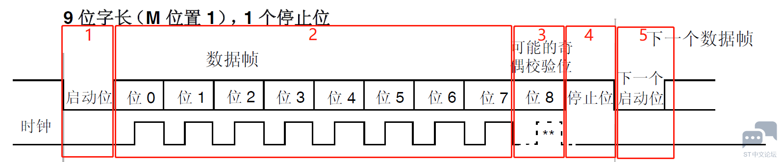

1)起始位
  当未有数据发送时,数据线处于逻辑“1”状态;先发出一个逻辑“0”信号,表示开始传输字符。
2)数据位
  紧接着起始位之后。资料位的个数可以是4、5、6、7、8等,构成一个字符。通常采用ASCII码。从最低位开始传送,靠时钟定位。
3)奇偶校验位
  资料为加上这一位后,使得“1”的位数应为偶数(偶校验)或奇数(奇校验),以此来校验资料传送的正确性。
4)停止位
  它是一个字符数据的结束标志。可以是1位、1.5位、2位的高电平。 由于数据是在传输线上定时的,并且每一个设备有其自己的时钟,很可能在通信中两台设备间出现了小小的不同步。因此停止位不仅仅是表示传输的结束,并且提供计算机校正时钟同步的机会。适用于停止位的位数越多,不同时钟同步的容忍程度越大,但是数据传输率同时也越慢。
5)空闲位或起始位
  处于逻辑“1”状态,表示当前线路上没有资料传送,进入空闲状态。
  处于逻辑“0”状态,表示开始传送下一数据段。

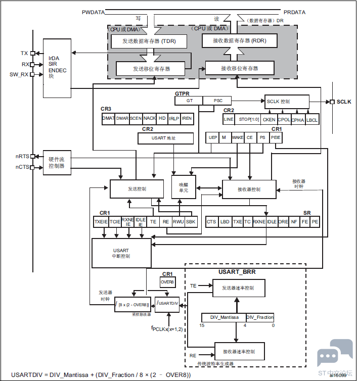

USART框图如下:- }/ k; ~# d  r* S2 m# J

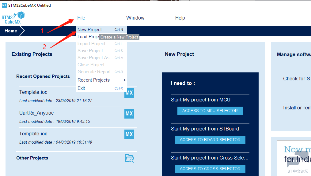

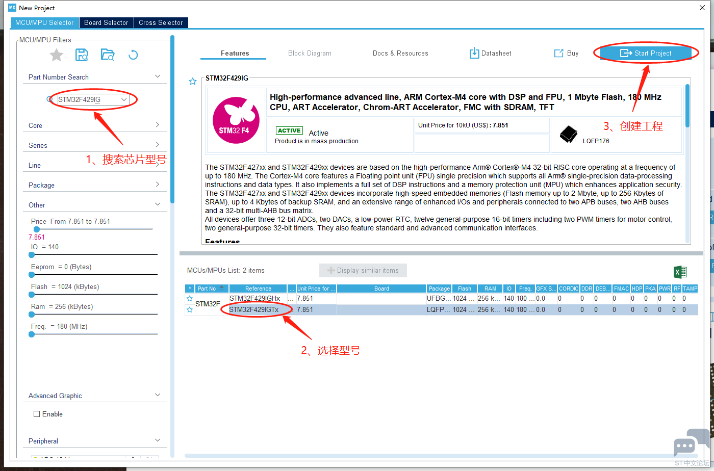

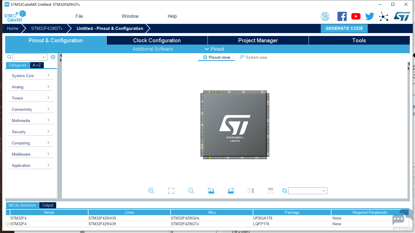

1、新建项目
6 b+ j- l+ D9 j1)选择新建
2)选择芯片型号
$ b+ ]' v5 V) t: c7 t 1545553-20190430105744777-331178679.png

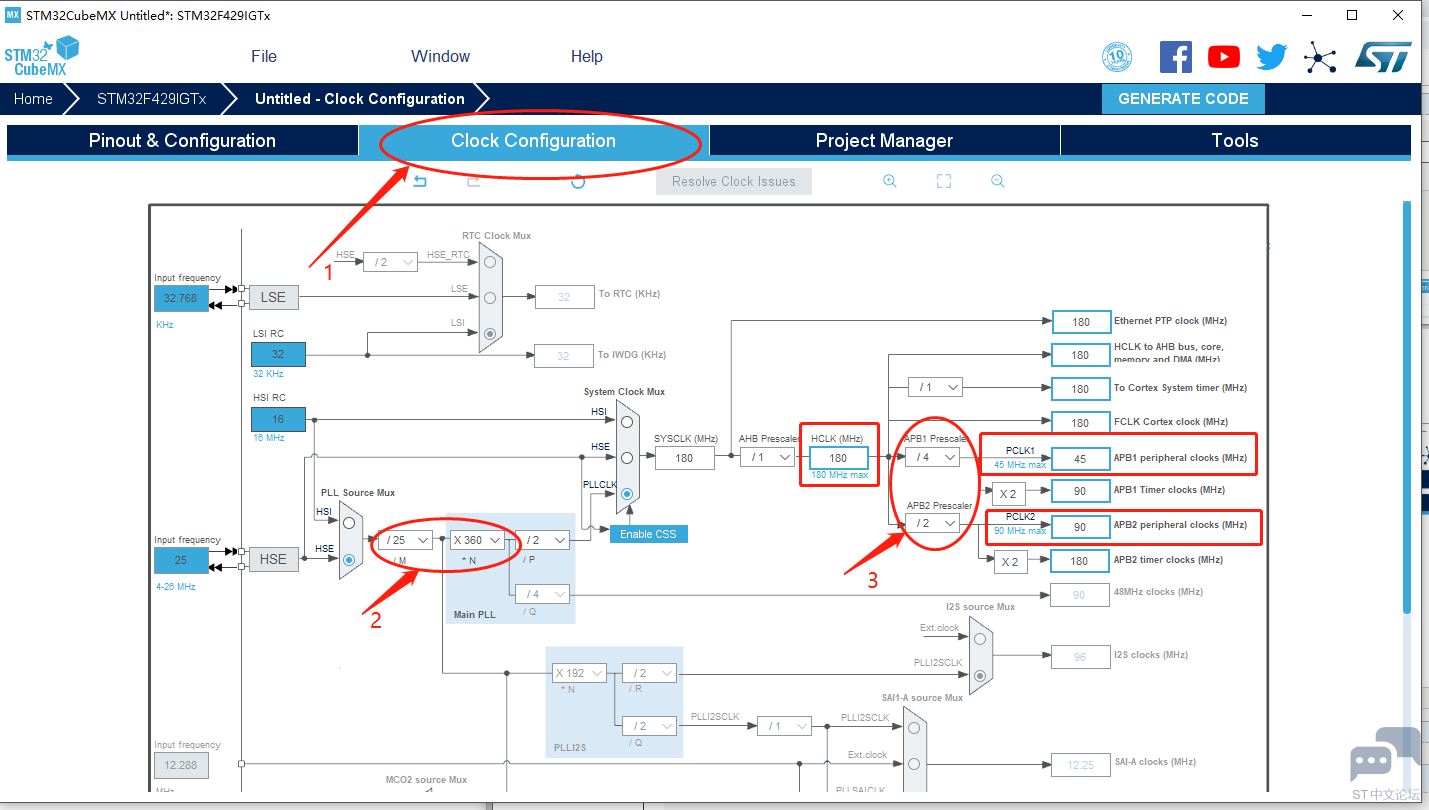

2、时钟配置
5 x, X4 ?& g+ K1)配置界面" i1 w: z  r: ^7 U0 _3 s/ E

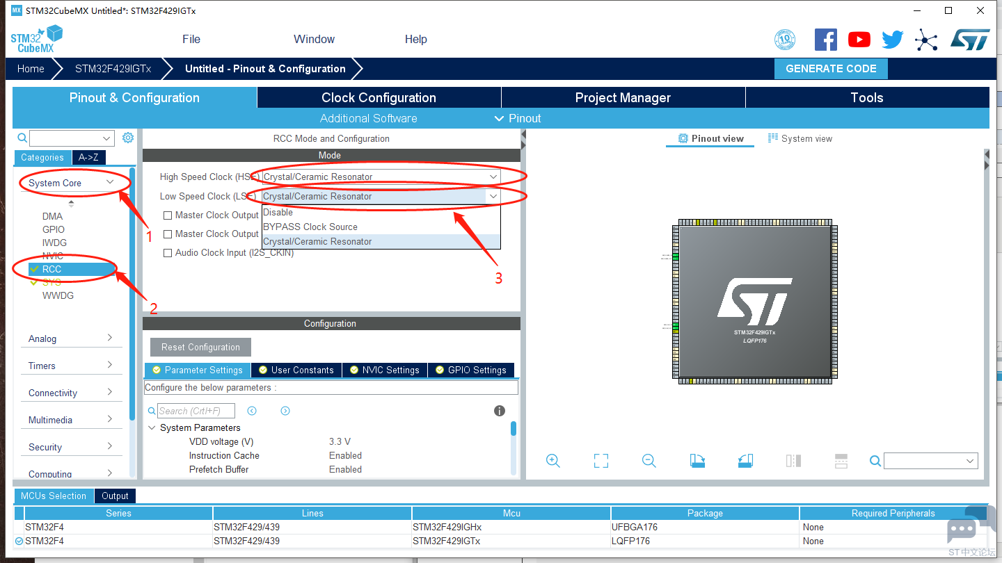

2)时钟模式配置

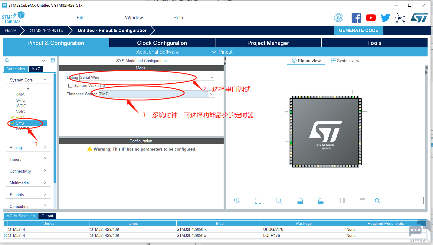

3)设置调试接口3 C- B9 Y2 J0 F6 Z. V# S- i
4)时钟配置(尽量将下面方框内的值设成最高值即可)

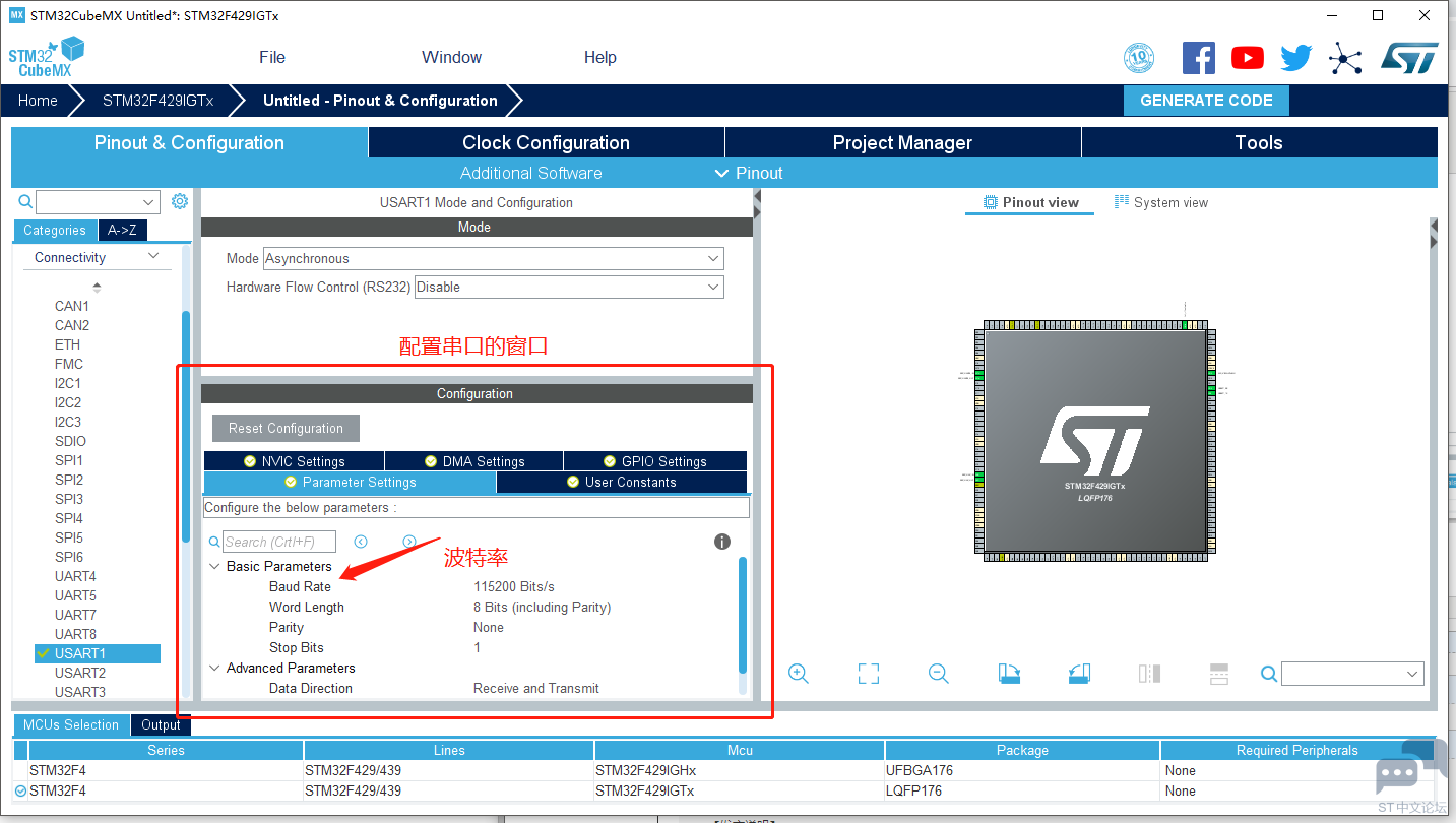

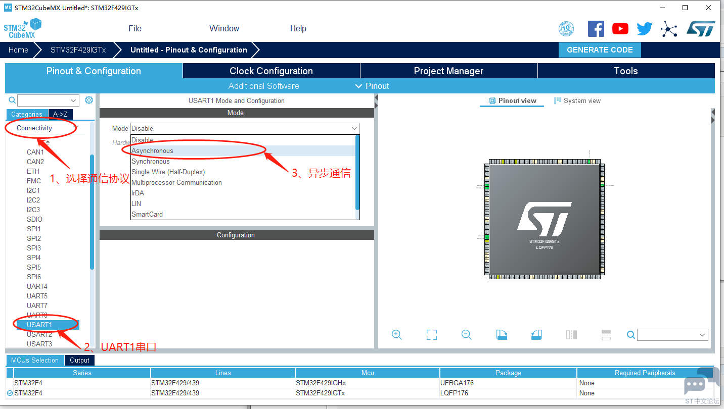

$ ~- k! L% o. `+ P, c  d7 {& ?6 a 1)启用串口4 z6 a0 i3 J6 _* @
2)配置串口(默认即可,波特率为115200)1 e, G) j+ h7 B, S; G8 C: z

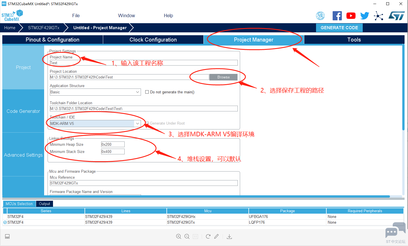

1)项目信息设置

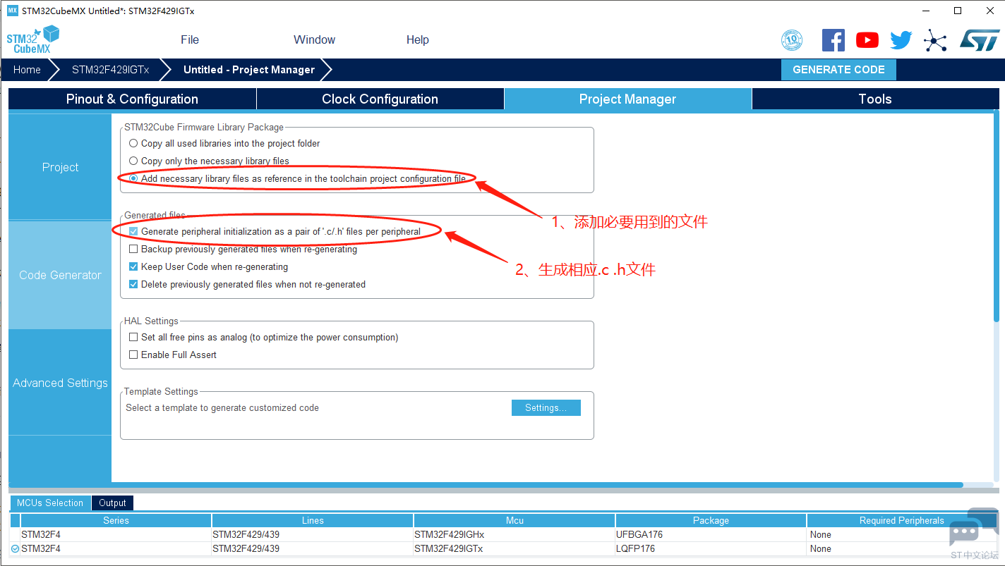

2)选择生成必要的代码

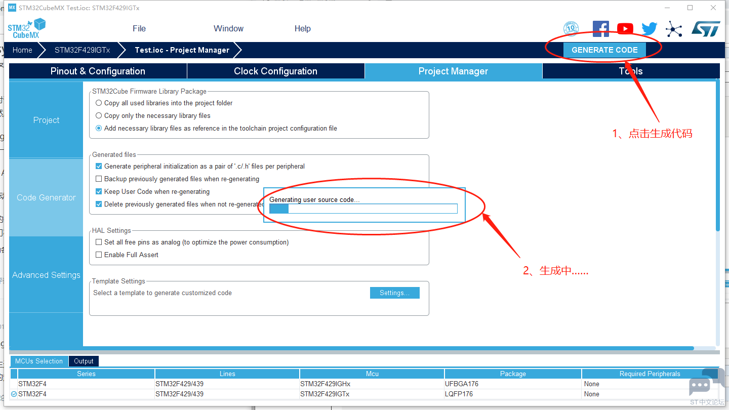

3)生成代码

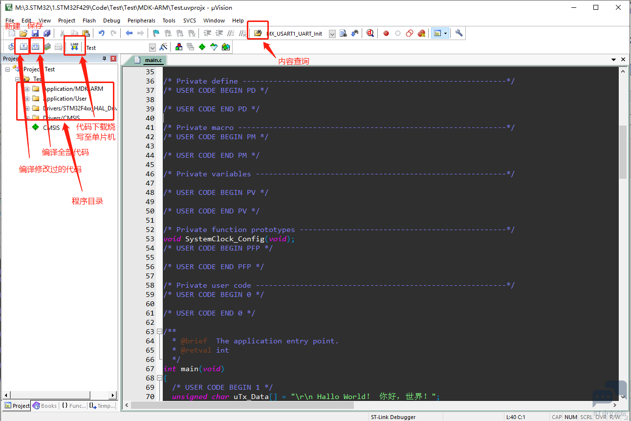

4)打开项目(生成代码成功后会弹出窗口,可以直接打开工程). a) S" ]( n, y. X& e, p
注:

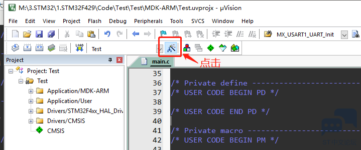

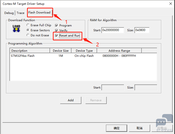

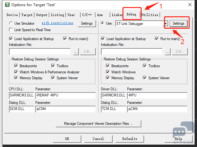

  因为STM32CubeMX自动生成的代码中,没有设置把每次下载烧写都重置一下,所以生成代码后,我们需要自己选上该功能,步骤如下:
1)功能界面
2)选择小锤子
3)选择Debug->Settings
4)选择Flash Download->勾选Reset and Run
  完成上面的操作后,在每次烧写都会重置,并运行新下载烧写的程序了。
