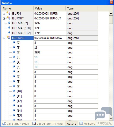

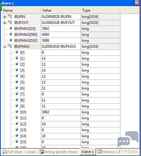

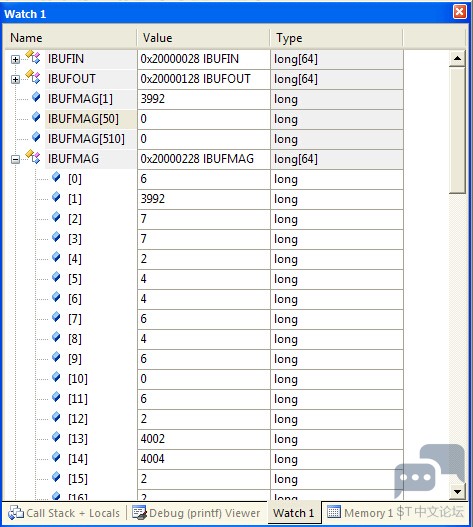

+ q5 n9 \& }' @/ r       为了产生fft变换信号,我们可以自己产生个采样信号:使用三角函数生成采样点,供FFT计算,fx  = 4000 * sin(PI2*i*50.0/Fs) + 4000 * sin(PI2*i*2500.0/Fs) + 4000*sin(PI2*i*2550.0/Fs)。9 j# `) u6 ]9 D: K; C$ j2 A- K
      模拟采样数据,采样数据中包含3种频率正弦波:50Hz,2500Hz,2550Hz, lBUFIN数组中,每个单元数据高字(高16位)中存储采样数据的实部,低字(低16位)存储采样数据的虚部(总是为0)。
$ J* F/ x: h; [1 o      其中dsp_asm_init()函数的作用是产生采样信号,实际工程应用中我们使用的是ADC采样的处理值。dsp_asm_test()函数的作用是进行FFT变换,并计算各次谐波幅值。具体代码参见下面:) G! ?- @, q2 |0 t5 k4 g6 ]

     ① N=64,Fs/N=50Hz,Max(Valid)=1600Hz,64点FFt,采样率3200Hz,频率分辨率50Hz,测量最大有效频率1600Hz
64点FFT运算结果图(局部):
     上图中,数组下标X对应的谐波频率为:N×Fs/64=N×3200/64=N*50Hz.
     lBUFMAG[1] 对应 50Hz谐波幅值。
    上图中由于FFT分辨率50HZ,最大只能识别1600Hz谐波,导致结果中出现错误的数据。
         ②N=256,Fs/N=25Hz,Max(Valid)=3200Hz,256点FFt,采样率6400Hz,频率分辨率25Hz,测量最大有效频率3200Hz8 j: t9 X. e! U5 S: }
256点FFT运算结果图(局部):
     上图中,数组下标X对应的谐波频率为:N×Fs/256=N×6400/256=N*25Hz.
     lBUFMAG[2] 对应 2×25 =50Hz谐波幅值
     lBUFMAG[100] 对应 100×25=2500Hz谐波幅值
     lBUFMAG[102] 对应 102×25=2550Hz谐波幅值
    ③N=1024,Fs/N=5Hz,Max(Valid)=2560Hz,1024点FFt,采样率5120Hz,频率分辨率5Hz,测量最大有效频率2560Hz
1024点FFT运算结果图(局部):
    上图中,数组下标X对应的谐波频率为:N×Fs/1024=N×5120/1024=N*5Hz.
     lBUFMAG[10] 对应 10×5 =50Hz谐波幅值
     lBUFMAG[500] 对应 500×5=2500Hz谐波幅值
     lBUFMAG[510] 对应 510×5=2550Hz谐波幅值
