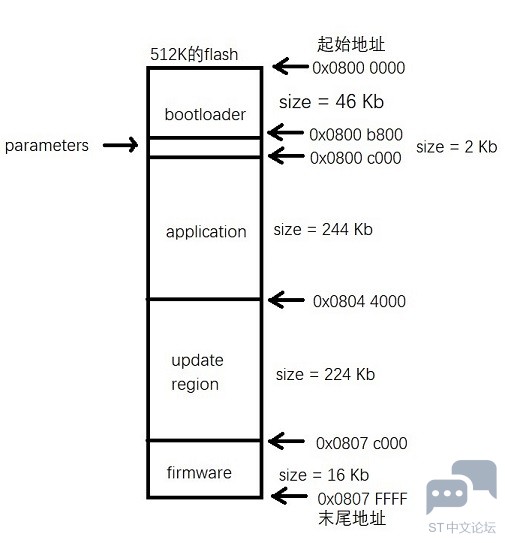

一、Flash区域的划分1.区域划分
  • 实验使用的是 STM32F103VET6型号的MCU。这个单片机的型号的内部flash的大小是512Kb, RAM的大小是64Kb。
  • 因为一般使用的都是flash的启动方式(即flash 的起始地址0x0800 0000被映射到 0x0000 0000。STM32的启动方式可以查看《STM32中文参考手册》) 所以flash的区域划分如下:
    1 J& ]& W+ J! z
$ s  F2 Y/ P& V9 P( o2. flash 分区说明
  • 0x0800 0000 到 0x0800 b7FF 地址的flash块划分给bootloader,大小是46kb
  • 0x0800 B800 到 0x0800 BFFF 的flash块划分为参数表(parameters),大小是2Kb
  • 0x0800 C000 到 0x0804 3FFF 的flash块划分为应用程序区 (application),大小是224Kb
  • 0x0804 4000 到 0x0807 BFFF 的flash块划分为程序升级区 (update region),大小跟应用程序区一样 224kb
  • 0x0807 C000 到 0x0807 FFFF 的flash块划分为固件区(firmware),大小是16Kb
    9 X4 H( U6 R; |/ f) w7 I5 k/ m+ d

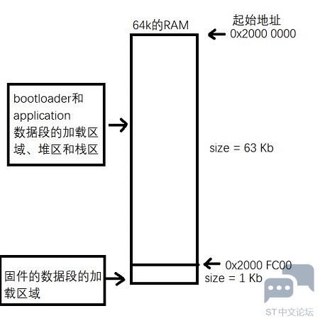

二、RAM内存的划分
/ X2 H) i: S9 \0 v+ r, O* P1、区域划分
RAM(内存)的起始地址是 0x2000 0000,大小是64Kb。在实验主要将它划分为两块。一块是从 0x2000 0000 到 0x2000 FBFF 大小是63Kb。另一块是从 0x2000 FC00 到 0x2001 0000 大小是 1Kb,划分如下图
2、区域的作用
  • 63Kb这块内存区域主要是用于 bootloader 和 application 应用程序的可读可写段(RW),未初始化或者初始化为0的数据段(ZI)、堆空间、栈空间
  • 1kb这块内存区域主要是用于 firmware 区域的可读可写段(RW),未初始化或者初始化为0的数据段(ZI)
  • 注意:firmware因为没有初始化堆,所以不能使用malloc这类堆内存管理函数。
    / P- s( g& u2 [1 G, O1 O
3、简单说明
  • 因为STM32的flash 是norflash 读的时候可以像内存一样读,但是写的时候不能像内存那样子写,所以这些 RW 段 ZI 段都是加载到内存里。加载到哪里,这是由分散加载文件.sct文件(和链接脚本一个意思)里面说明。至于怎么加载 ,stm32 函数库的start_up.s文件的__main 到 main函数的过程就是加载数据到RAM空间。后面再介绍.sct文件1 I5 j+ K& q/ X3 C; n$ X2 ?

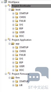

三、工程建立
工程中需要三个project,分别是 bootloader application firmware 如下图:
. H0 j  _, e- ^0 v3 L3 ~

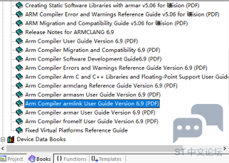

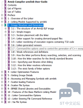

" F3 K- t7 `% ]9 UHeart_of_Eagle这位博主有一篇比较详细的博文值得参考,不过不是MDK的sct文件的,原理都是大同小异
: E7 }" J. C/ {; L' o% h* f" jMDK也是有详细的帮助文档,不过是纯英文的,想用好sct可以阅读里面的内容
: H! N* r: q  J. s+ q. z( Z

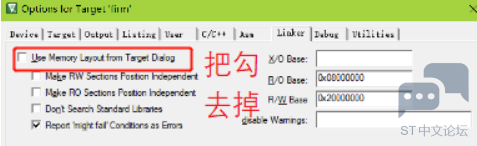

$ I0 ?8 c2 a; U0 ^- B: b5. 注意事项
在MDK的默认设置里,链接的时候是不使用分散加载文件的 xxx.sct 文件。要使用 xxx.sct 文件需要将下面的设置去掉
LLK)B5}W)WA(Z28_DYZVX0H.png ! m% l: M6 ]+ m+ C9 B* t

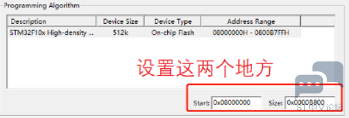

五、程序的下载设置
  • 由于本章还没实现IAP这部分的程序,所以 bootloader、application 和 firmware的程序都是使用烧写器来烧写到falsh的不同区域。所以需要设置一下。
  • 设置的地址跟大小也是根据上面的flash分区来设置的。
  • 主要设置MDK里面的 Debug -> Flash Download 的这两个地方,设置完这里就可以用Jlink将不同的程序烧写到不同的区域了。
  • 下图是 bootloader 的设置,其他两个也是根据实际来设置
    ! t3 U1 ]2 Z/ m3 d6 H %IM8%5@HK}METIUD`XBCXXG.png : ^$ h2 W$ n3 G6 U2 w

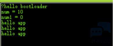

六、实验现象
说了这么多先来个实验现象吧, 对于下面的程序分析和编写就下一章再写了。# n; i4 _. m& `& E( b5 e# X
工程文件已经上传到码云---->
& S# z' ~  N9 m' `3 R: l' H, R' E代码可能存在问题,有问题可以留言讨论。
  • hello bootloader 是在bootloader运行的时候打印出来的,打印完后就跳到应用程序执行了
  • num = 10和 num1 = 0 这两个值是通过函数指针调用firmware固件区的函数接口来获取的
  • 打印完上面的两个值之后循环打印hello app/ ]+ D* b% U3 J: O" D
    现象如下图:/ U/ n; l, l: b$ V! ?# k
