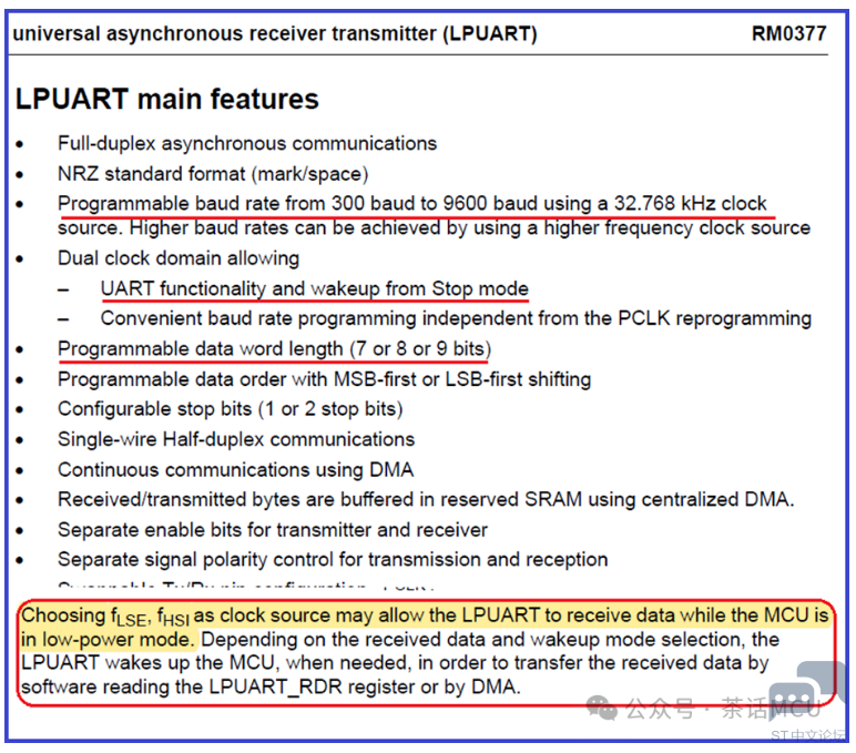

我们从STM32G0参考手册不难得知,LPUART不但可以基于系统时钟工作,还可以单独基于HSE或LSE工作。下面演示令LSE作为LPUART的驱动时钟,并将其收发事件的中断作为STOP模式的唤醒源。

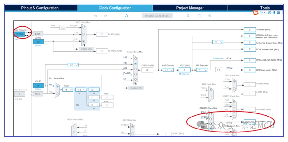

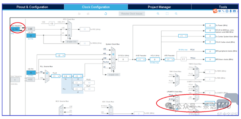

我们使用STM32CubeMx进行初始化配置。下面是系统的时钟树,其中LSE 32768为LPUART提供时钟,让其可以工作于STOP低功耗模式。

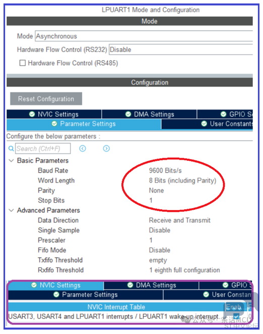

下面是LPUART的基本配置,波特率为9700,使能LPUART通信中断。

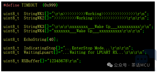

下面是演示代码中用到的一些参数和变量定义的截图。

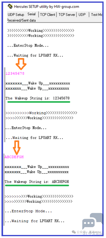

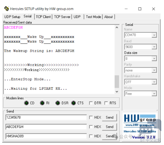

下面是演示结果截图:
