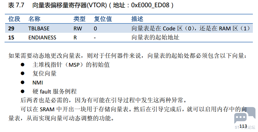

  这样,在系统中就需要我们确定几个东西,第一个是iap程序的中断向量表,为0x80000004位置(80000000存放的是msp的初始值),第二个是app程序的中断向量表,该位置需要根据iap程序的长度计算,比如iap占用了64K,那么512K的芯片而言,就还有448K的空间存放app程序,448K的最开始放置中断向量表,位置就应该是0x08000000+0x10004的位置.
Cortex-m3的中断向量并不是在程序中固定的,我们可以通过修改某些寄存器来修改对于当前应用的中断向量表位置.
决定中断向量表的寄存器是如下这个
9 r, O" A# k7 a% ~* u; x
- H) }/ u" x3 j) V* C+ ?$ A
  通过修改这个寄存器的值,我们可以控制对于当前单片机应用来说可见的向量表的位置(也就说说逻辑上我们有两个向量表,但是同一时间只有一个运行)

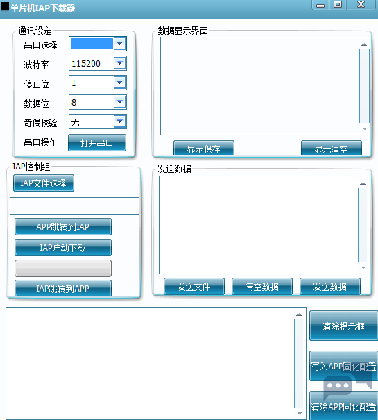

  这样系统就能接收数据了,接下来定义五个命令
  "iap_down"
  "iap_jump_app"
  "iap_over"
  "iap_set_flag"
  "iap_clear_flag"
第一个命令为系统开始下载,在这个命令之后上位机就能够将程序数据发下来了,
第二个命令为iap跳转到app的跳转指令
第三个命令是指示iap完成,将系统缓冲区清空的指令
第四个指令为设置app标志,当iap检测到该标志的时候直接跳转到app程序中
第五个指令为清除app标志,让iap程序不自动跳转到app程序中,我们分别来看

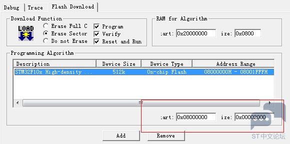

  到这里基本上就完成了iap的工作,可是想想,还需要设置一个地方,我们要在target中设置使用的flash空间,不能超范围,如下
( x' @8 }" u; t4 V9 y4 ]
9 w7 q1 g. ^  _- F+ K3 `" A. F
如果需要flash下载的话还需要设置jlink的flash下载设置如下.
% Z5 Y! e, d; i1 E( M+ A7 V% h
" R+ |& ^; M2 E5 @$ M3 q
  这样可以直接使用jlink将代码下载到单片机中,而且不会影响原先的app程序,注意,要选择erase sector used,不能全部擦除flash

  嗯,完整流程就是这样了,另外,该工程分为三个部分,一个iap,一个app,还有一个当然是下载程序啦,下载程序是这样的
( s, _. \! D0 L7 o$ Y! C. H
- {/ V  r. t) A1 f9 a  p
  三个代码的工程我会打包上传到csdn,想更深入了解的可以下载来看看,软件用mfc编写的
最后,下载需要使用bin文件,该文件的生成方法参考另一篇博文,lpc1768-iap
