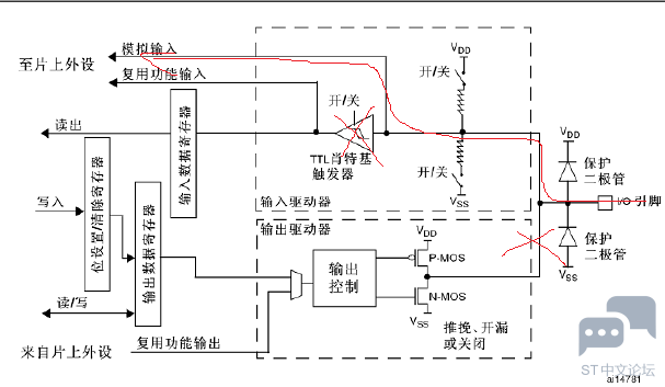

   模拟输入:实际控制中,关闭了上端的施密特触发器以及输出驱动器,让模拟信号仅能通过管脚流入片内模拟输入端,有可能有上拉电阻,起到阻抗匹配的作用,
   模拟输入_AIN ——应用ADC模拟输入,或者低功耗下省电。

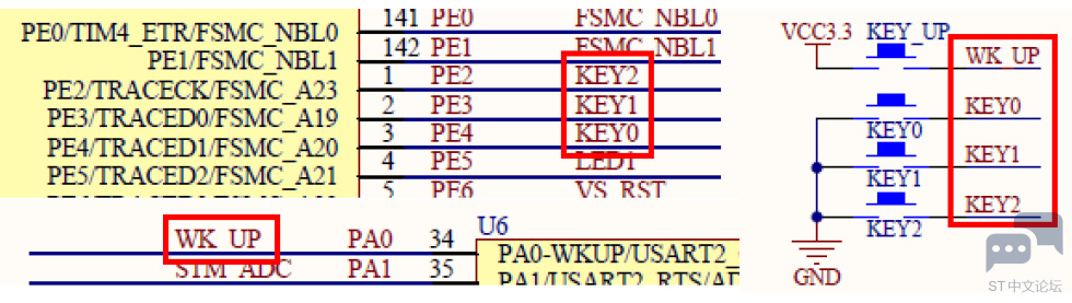

    下拉输入/上拉输入:DOWN中文即是下拉、UP中文即是上拉、为什么是要用上拉和下拉呢?应该是起到稳定信号的作用吧、这里说点题外话:其实我本人是搞不清楚当初第一个中国人和第一个外国人是怎么交流的,第一个英语单词是怎么翻译成中文的、、可以做KEY识别,像原子战舰板中按键原理图(版权不是我的,我借用哈、、别告我侵权哈、、阿弥陀佛):
1 a$ w' J3 g# F7 N7 j$ j4 _
/ @1 h/ L) B2 T' o
这里我们要来怎么配置其模式呢??其实我知道有些人(包括我,我当初是不知道的)并不知道为什么要设置为上拉输入又或者是下拉输入,啊哈,请看以下代码和注释:(仅代表本人看法,如有雷同,不胜荣幸)

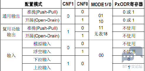

    以上的以何种模式由GPIO寄存器来决定,如下表:

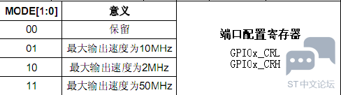

    对了,32里还有一个IO口的输出速度的设置,神奇吧,不要觉得郁闷,任何东西诞生都有它的道理,只要知道和接受它就行了,如表:
4 ~- \. x$ K. b1 K$ |& }$ Y. R

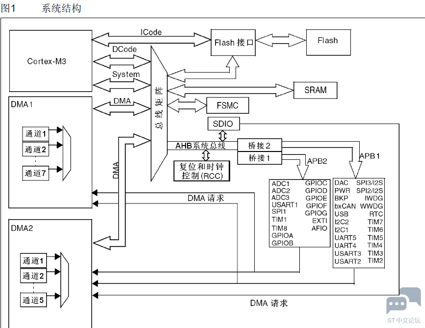

' `1 ~% V0 |/ D7 O6 @) ^. U" Z再者,需要打开对应的时钟,比如GPIO口的时钟都是挂在APB2上的,如图:
7 R  y/ U0 w5 A5 h& ?! ~ 191404391977848.png . M  v% I8 p6 @3 h" p  d

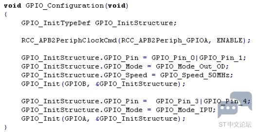

接下来对其初始化、、、举例如下:
) ]8 W* z9 t2 v2 g4 U9 Y4 V
191410029633837.png # f) E- o) x8 Z4 |3 @  K& G

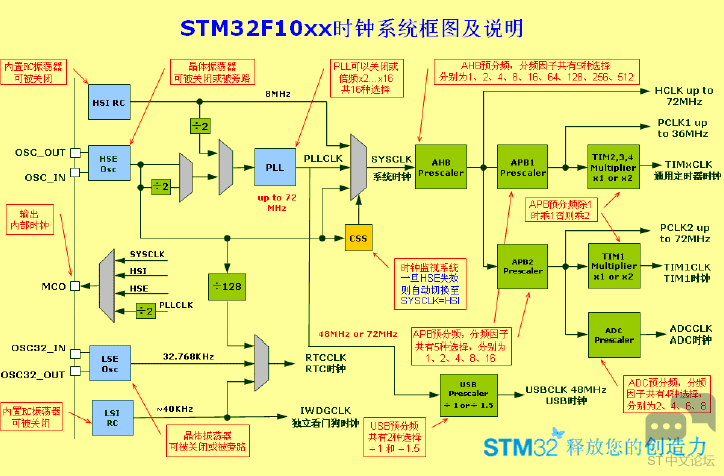

另附系统时钟图:
# F6 e6 s0 E) N2 h( h1 F
. w2 u* B$ T$ ^5 {. @$ B
