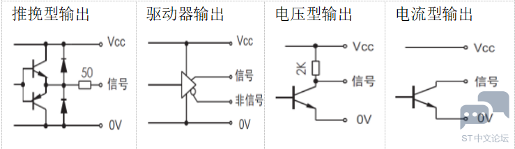

  • 信号输出有正弦波(电流或电压),方波(TTL、HTL),集电极开路(PNP、NPN),推拉式多种形式,其中TTL为长线差分驱动(对称A,A-;B,B-;Z,Z-),HTL也称推拉式、推挽式输出,编码器的信号接收设备接口应与编码器对应。信号连接—编码器的脉冲信号一般连接计数器、PLC、计算机,PLC和计算机连接的模块有低速模块与高速模块之分,开关频率有低有高。如单相联接,用于单方向计数,单方向测速。A.B两相联接,用于正反向计数、判断正反向和测速。A、B、Z三相联接,用于带参考位修正的位置测量。A、A-,B、B-,Z、Z-连接,由于带有对称负信号的连接,在后续的差分输入电路中,将共模噪声抑制,只取有用的差模信号,因此其抗干扰能力强,可传输较远的距离。对于TTL的带有对称负信号输出的编码器,信号传输距离可达150米。

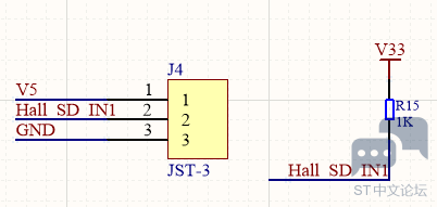

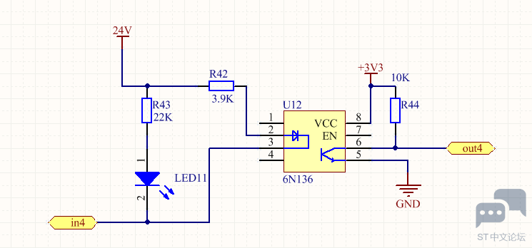

  我在这里并没有使用隔离电路,而是对传感器统一使用了5V供电,并在信号接入端人为加了3.3V上拉(上拉电阻1K),这种接口电路在我自己设计的采集板上统一留出了8个。编码器应用中并未使用Z相,仅使用了A、B两相进行编码器计数。按照线序说明接入STM32的定时器引脚,PA6、PA7对应TIM3的CH1、CH2通道,PB6、PB7对应TIM4的CH1、CH2通道。对于第二种传感器的推挽输出方式而言,实验证明这种接入电路也是可行的。(具体电路没有进行分析,只是图个方便。但是5*70%=3.5V应该是勉强可以直接接入stm32引脚的)

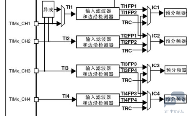

  • 两个输入TI1和TI2被用来最为增量编码器的接口,TI1FP1和TI2FP2是TI1和TI2在通过滤波器和极性控制后的信号,计数器由每次在TI1FP1和TI2FP2的有效跳变驱动,根据跳变顺序,产生计数脉冲和方向信号,计数器向上或向下计数,同时硬件对TIMx_CR1寄存器的DIR位进行相应设计

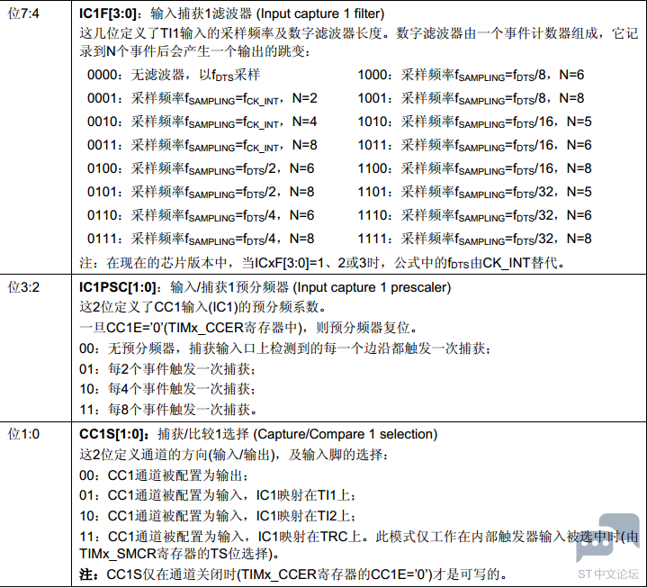

  • IC1、TI1概念理解:TI1是定时器输入通道,IC1是输入捕获通道(两者可以交错)。配置CCMR1寄存器的CC1S位可以指定IC1的映射方式。可配置滤波器和预分频器。: j; `7 n2 F% K# H4 v* z( R* y" C

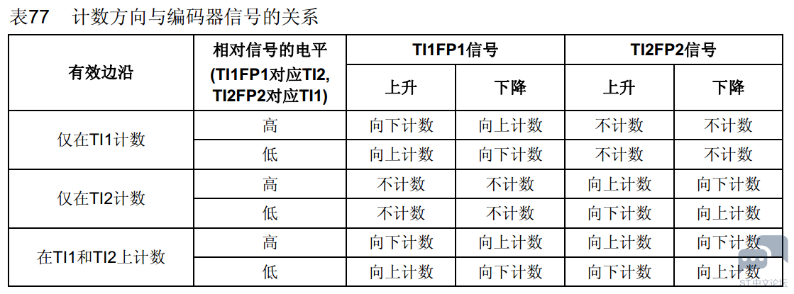

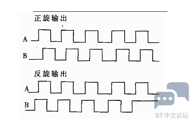

  • 计数方向与编码器信号的关系6 r- E( C6 a: [/ ]$ o- d
    0 v( v* {6 Q) X+ o8 q/ ?
* j: A) G9 `% F5 r+ s2 R: D( e
