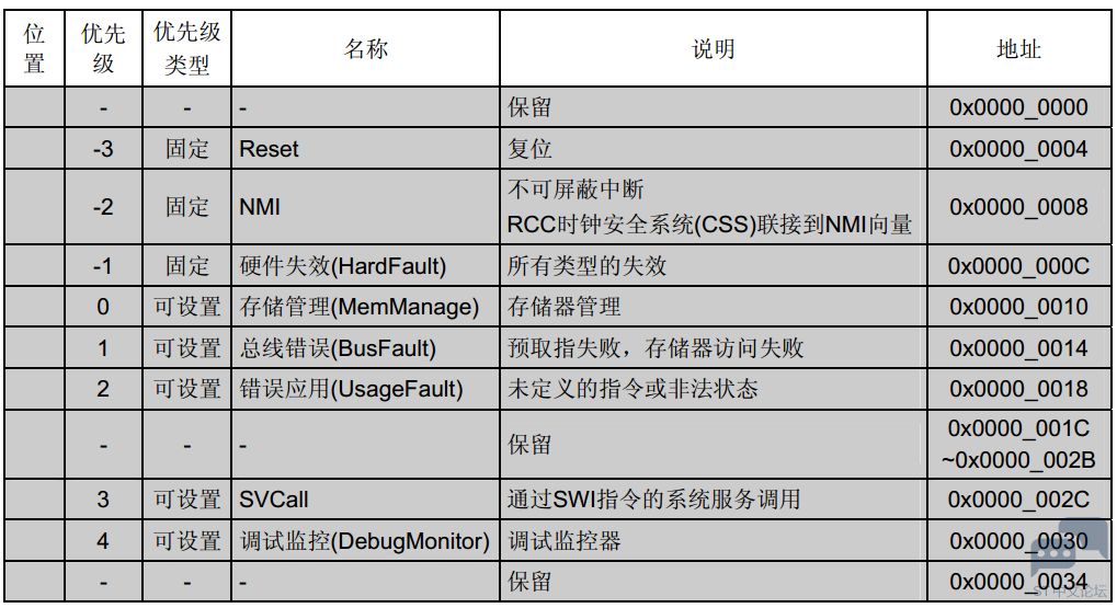

STM32具有十分强大的中断系统,将中断分为了两个类型:内核异常和外部中断。并将所有中断通过一个表编排起来,下面是stm32中断向量表的部分内容:
* j6 J6 t+ Y2 f- @1 `, m* C
# |' C& n0 }% e
* j( M1 h" X5 t$ o$ N& Z

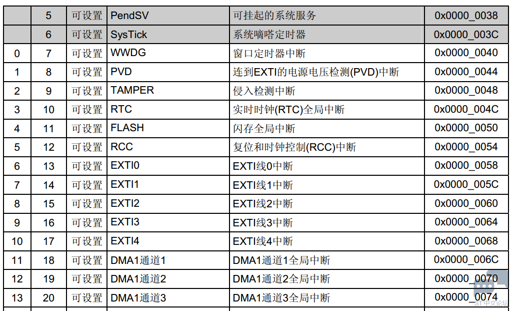

上图-3到6这个区域被标黑了,这个区域就是内核异常。内核异常不能够被打断,不能被设置优先级(也就是说优先级是凌驾于外部中断之上的)。常见的内核异常有以下几种:复位(reset),不可屏蔽中断(NMI),硬错误(Hardfault),其他的也可以在表上找到。 从第7个开始,后面所有的中断都是外部中断。外部中断是我们必须学习掌握的知识,包含线中断,定时器中断,IIC,SPI等所有的外设中断,可配置优先级。外部中断的优先级分为两种:抢占优先级和响应优先级。 什么是抢占优先级?抢占优先级比较霸道,一言不和就插队。抢占优先级高的,能够打断优先级低的任务,等优先级较高的任务执行完毕后,再回来继续执行之前的任务。所以当存在多个抢占优先级不同的任务时,很有可能会产生任务的嵌套。 什么是响应优先级?响应优先级则稍微谦逊些,比较有礼貌。响应优先级又被称为次优先级,若两个任务的抢占式优先级一样,那么响应优先级较高的任务则先执行,且在执行的同时不能被下一个响应优先级更高的任务打断,所以我说它比较有有礼貌。。 中断控制器(NVIC)因为stm32的中断系统比较复杂,所以在内核中有一个专门管理中断的控制器:NVIC. NVIC负责除了SYSTICK之外的所有中断的控制,十分重要! 在标准库中,提供了一套通过NVIC来控制中断的API,我们首先来看NVIC_Init()函数,这套函数首先要定义并填充一个结构体:NVIC_InitTypeDef 该结构体的定义如下: NVIC_IRQChannel 需要配置的中断向量 NVIC_IRQChannelCmd 使能或者关闭相应中断向量的中断响应 NVIC_IRQChannelPreemptionPriority 配置相应中断向量的抢占优先级 NVIC_IRQChannelSubPriority 配置相应中断的响应优先级

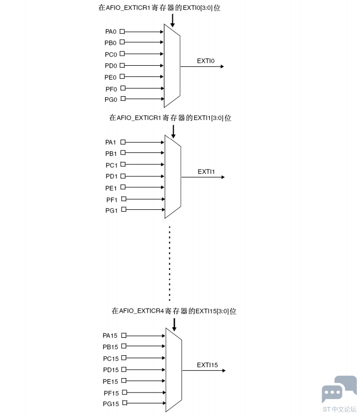

EXTI外部中断STM32的所有GPIO都引入到了EXTI外部中断线上,也就是说,所有的IO口经过配置后都能够触发中断。下图就是GPIO和EXTI的连接方式: 从上图我们可以看出,一共有16个中断线: EXTI0到EXTI15. 每个中断线都对应了从PAx到PGx一共7个GPIO。也就是说,在同一时刻每个中断线只能相应一个GPIO端口的中断,不能够同时相应所有端口的中断事件,但是可以分时复用,在程序执行过程中,这个不需要我们太多的去关心。我们关心最多的是中断触发的方式: 6 N# Q$ d" @5 `1 L2 {$ T' s$ [1 |
1 i- {. c: \0 i+ b1 Y" W8 O; I/ J C
在EXTI中,有三种触发中断的方式:上升沿触发,下降沿触发,双边沿触发。根据不同的电路,我们选择不同的触发方式,以确保中断能够被正常触发。 9 f |8 o/ p) T2 p, @! D5 W
